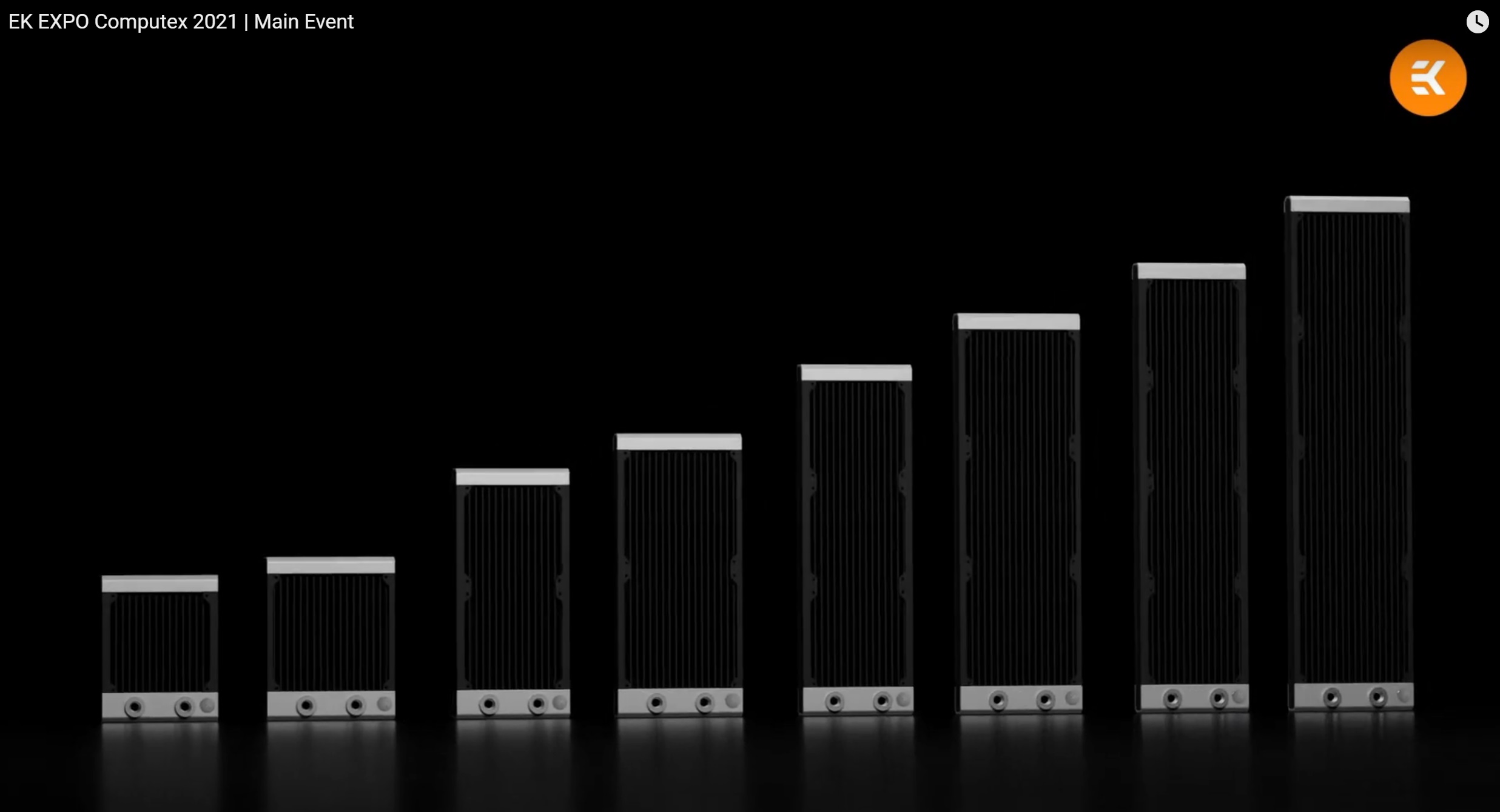

EK сегодня представила новые радиаторы.
Снимок экрана (1473).jpg [ 216.29 КБ | Просмотров: 356 ]
