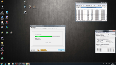

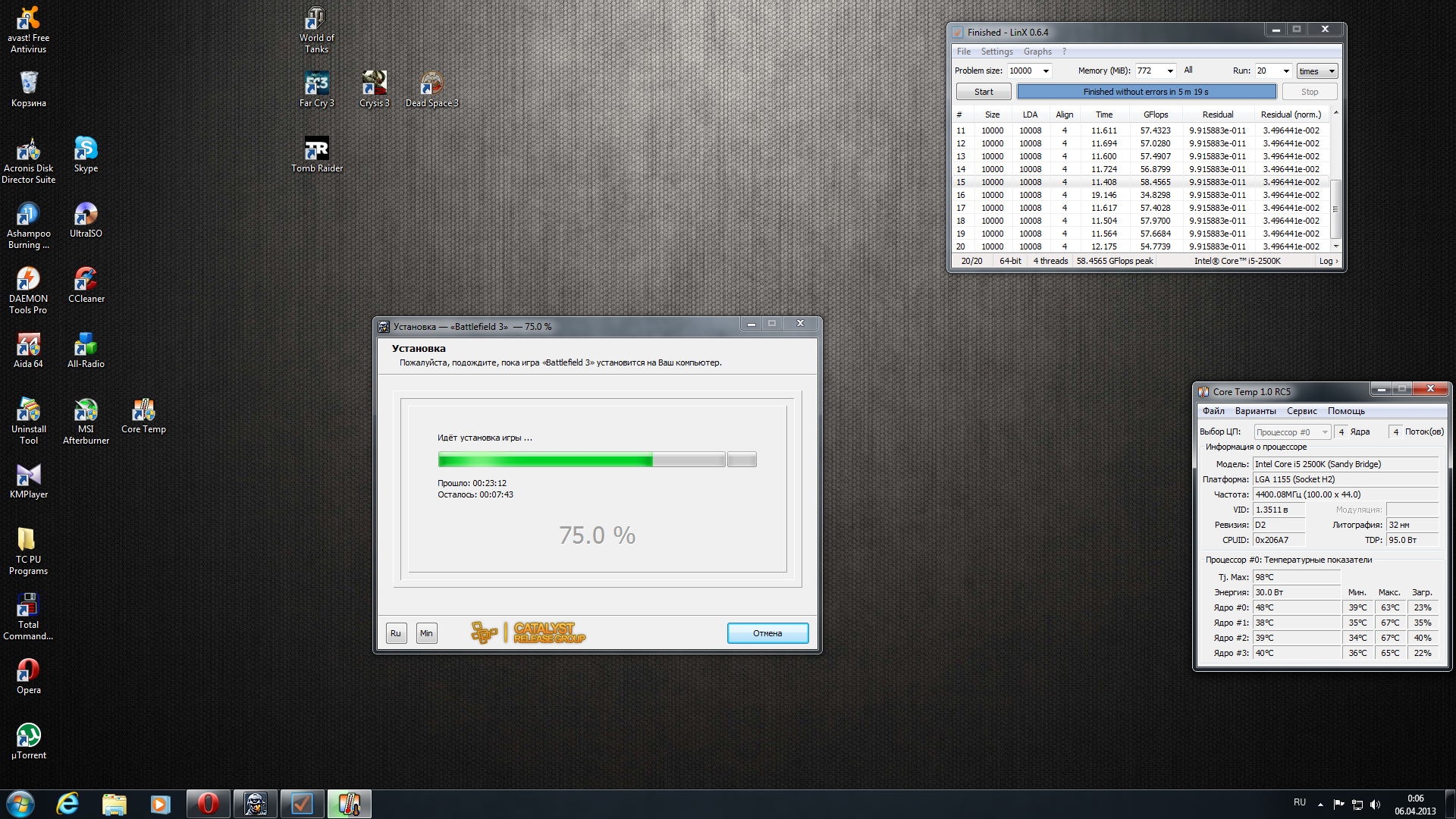

Приобрел сегодня Corsair Hydro Series H90
Безымянный.png [ 1.9 МБ | Просмотров: 987 ]
Регистрация: 20.08.2009
Кто же с таким объемам задач на стабильность проверяет. Выставите хотя бы 23118, и на 10 прогонов.
Мнения автора могут не совпадать с его точкой зрения.
Регистрация: 01.04.2013
Shelemeh У меня в тесте было: объём задач 43630, память вся (14557), 3 прохода, 40 минут шел тест. Этого достаточно? может мне тоже выставить 10 -15 прогонов, что бы часов 5 тест шел. Есть смысл? Я ещё вот такой тест прогнал: создал папку с хламом размером 28 ГБ и в этой папке 15 тысяч разных файлов. Потом эту папку архивировал с максимальным сжатием, после тестировал архив. Всё ок. Удалял архив и заново запускал архивирование той папки. Потом тест архива. И так 15 раз подряд. Ошибок не выходило. Температура была стабильной.
Не, 15-20 минут вполне достаточно. Если не стабильно, то сразу покажет. Да и зачем столько гонять процессор, игры так не нагружают его. У меня с меньшем питанием работает процессор на 4.5, я сам чуть больше ставлю, что бы часами не крутить прайм 95 или LinX. Процессор работает на 4.5 с момента покупки и больше чем 30 минут в LinX я его не гонял. Синих экранов или еще чего, не ловил.
