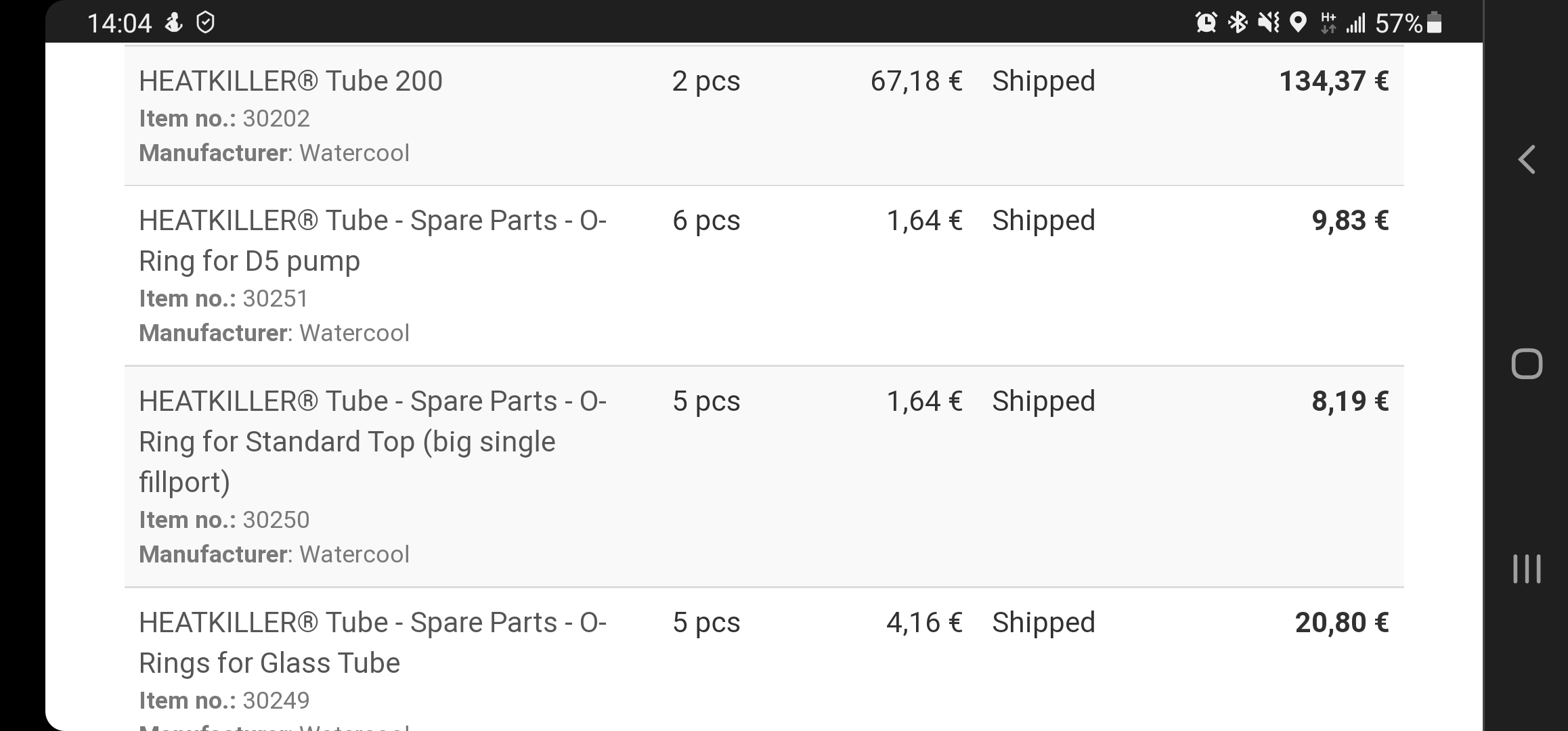

maximuz373, конечно, пусть отрабатывают диллерское *масло на хлебушке. У меня и на работе много оборудования из Германии, в industrial это вообще априори входит в общий заказ как "ремкомплект", немцы в этой сфере даже не работают иным образом, это кстати не показатель низкого качества, такая у них философия производства. Поэтому и в consumer советую на будущее делать заказы в таком же виде, всегда (везде, что в Акве, что в корейском Koolance) мои корзины выглядят подобным образом:
Screenshot_20211118-140444_Chrome.jpg [ 255.39 КБ | Просмотров: 825 ]
