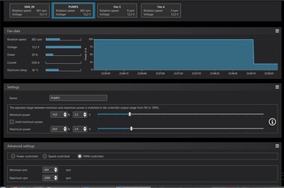

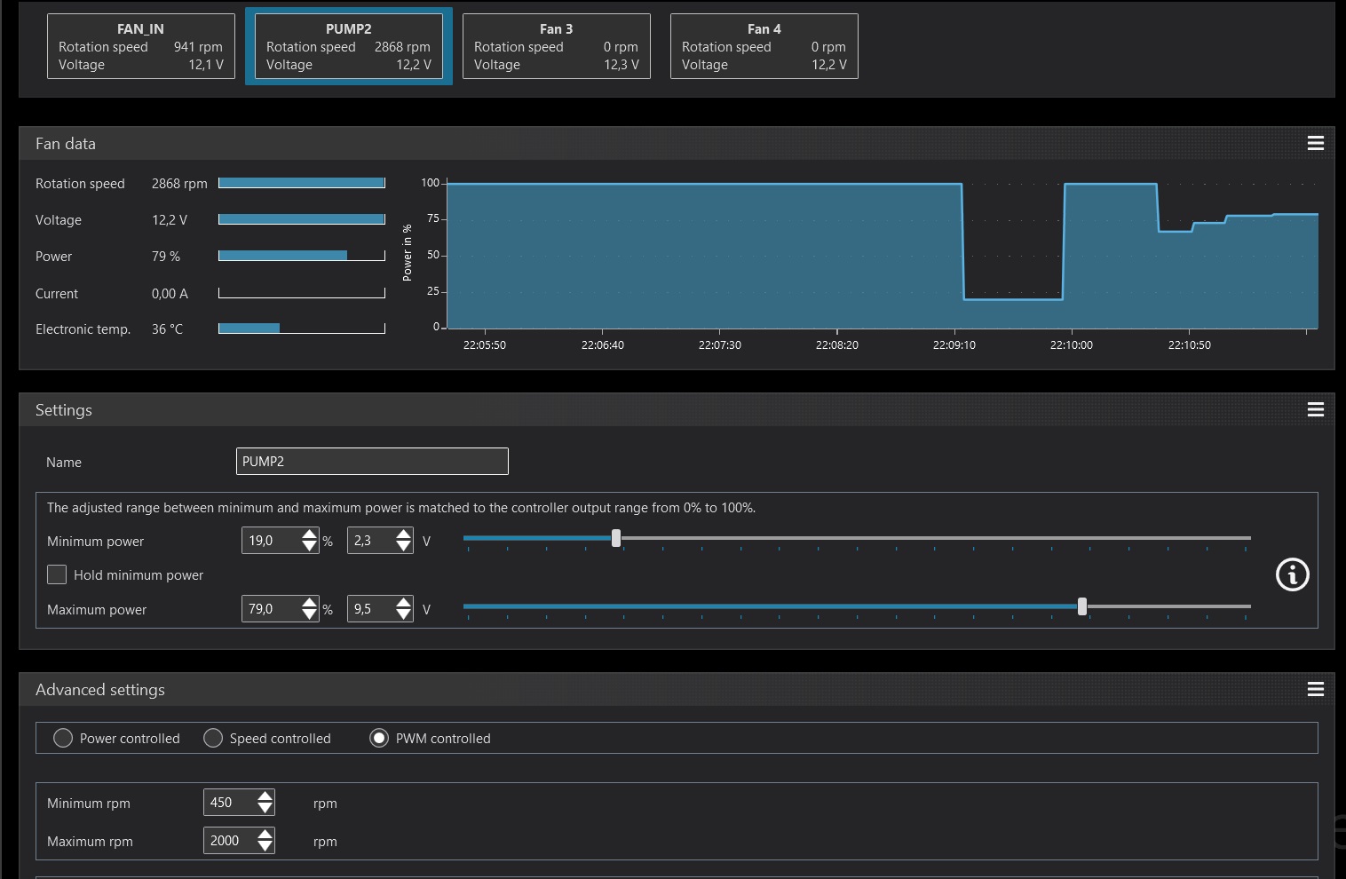

nag77 писал(а):
Возьми три помпы с PWM управлением от разных производителей, выведи у всех трех обороты к 2983 и увидишь разный %. Дальше объяснять?
20% - 802 оборота
20% - 802 оборота.jpg [ 213.14 КБ | Просмотров: 1233 ]
2868 оборотов - 79%
2868 оборотов - 79%.jpg [ 210.41 КБ | Просмотров: 1233 ]
Твои "20%" - 2890 оборотов.
