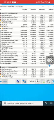

tonygks
Screenshot_20210608-174552_AnyDesk.jpg [ 864.76 КБ | Просмотров: 537 ]

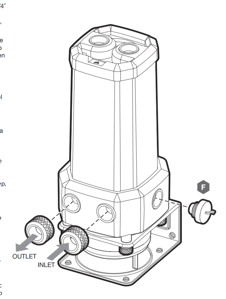

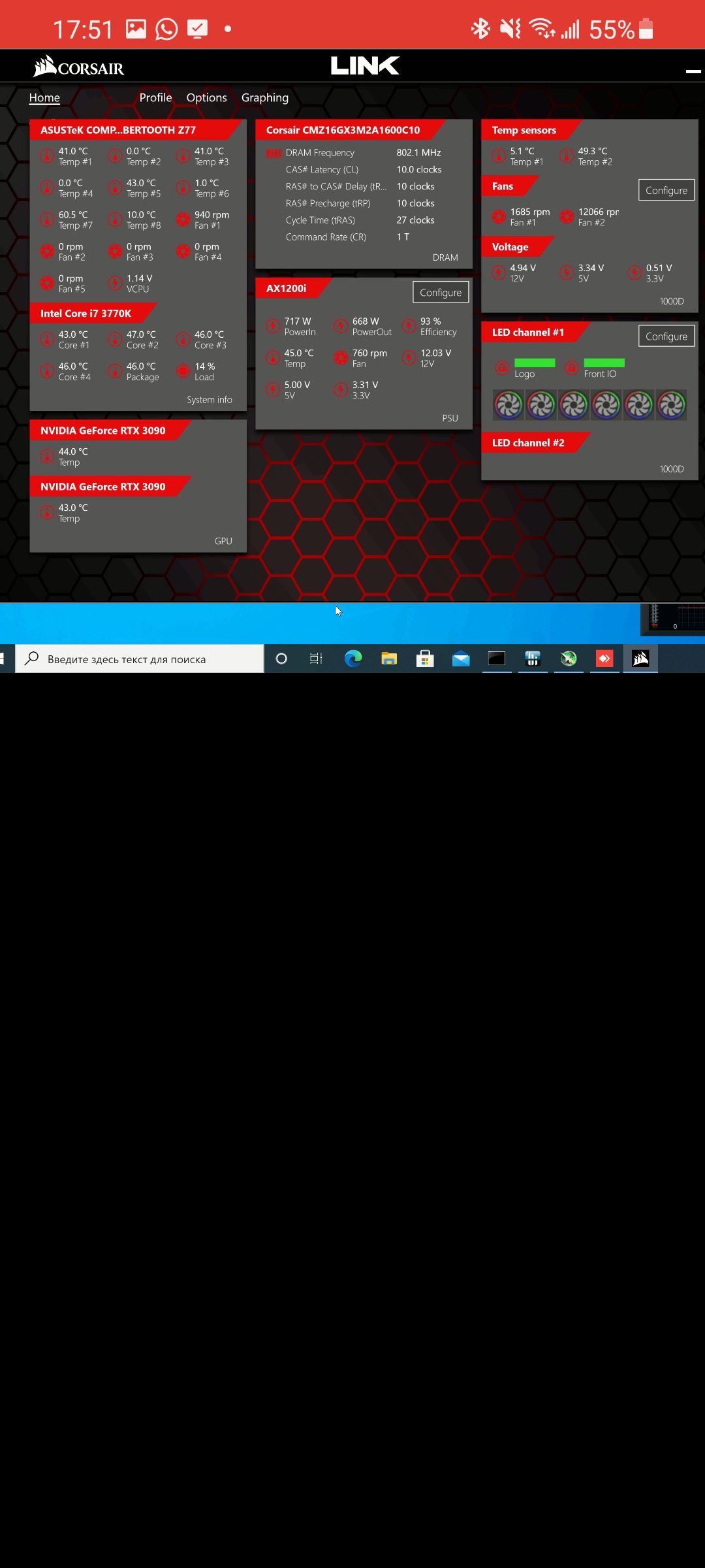

nag77 помпа corsair xd5. В правом верхнем углу температура помпы. К ней идёт жижа с радиаторов. Почему так много непонятно. Либо глючит сенсор. На него дуют вентили с первого и самого горячего радиатора.
Screenshot_20210608-175110_AnyDesk.jpg [ 441.35 КБ | Просмотров: 536 ]
Регистрация: 19.03.2008
Откуда: Беларусь
Сорян, думал у тебя некст.
Ты видел, где расположен температурный датчик помпы? Если из набора на скрине, не удивительно, что поток с радиатора его дополнительно греет. Соответсвенно показывает погоду на марсе.

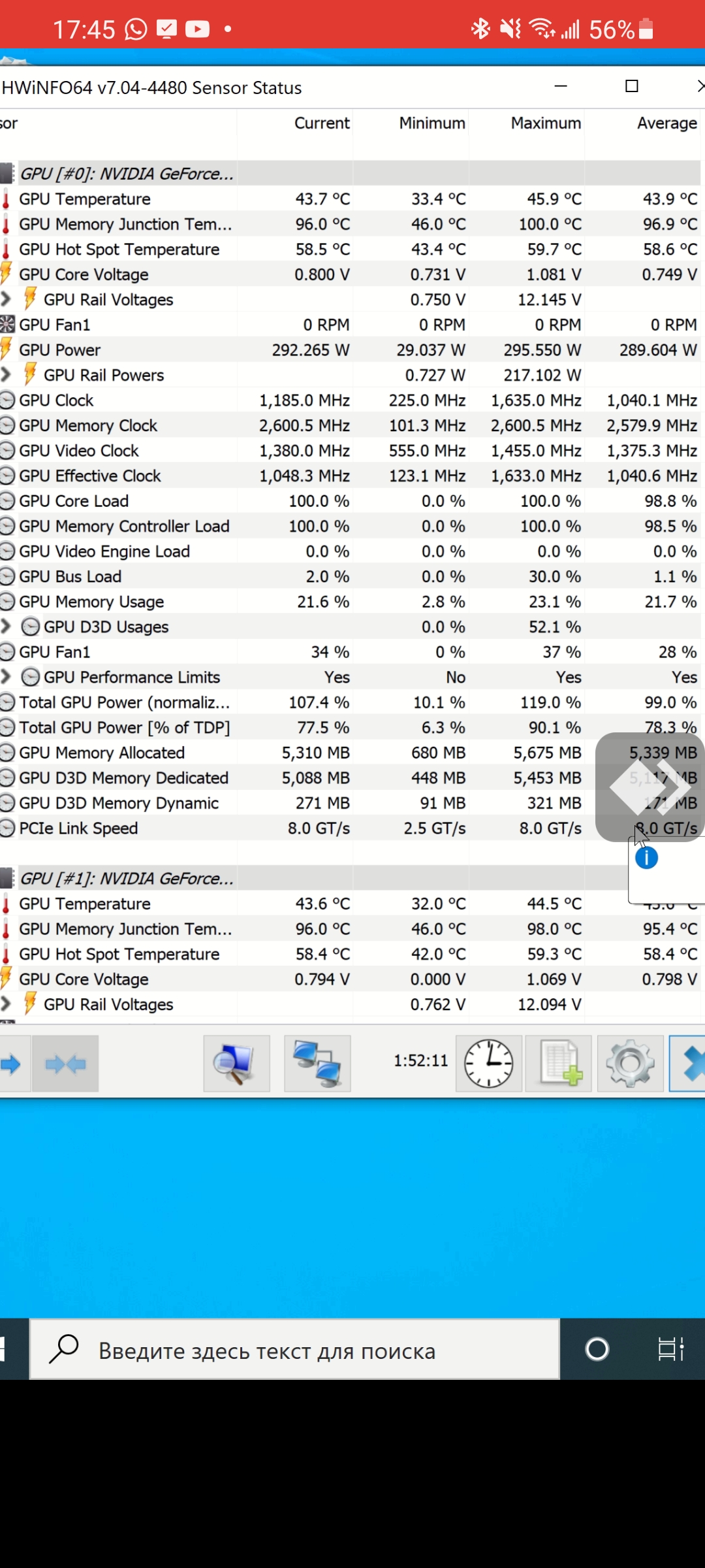

Снимок экрана (1503).png [ 217.84 КБ | Просмотров: 519 ]
Память весьма горячевата. Что за блоки?
