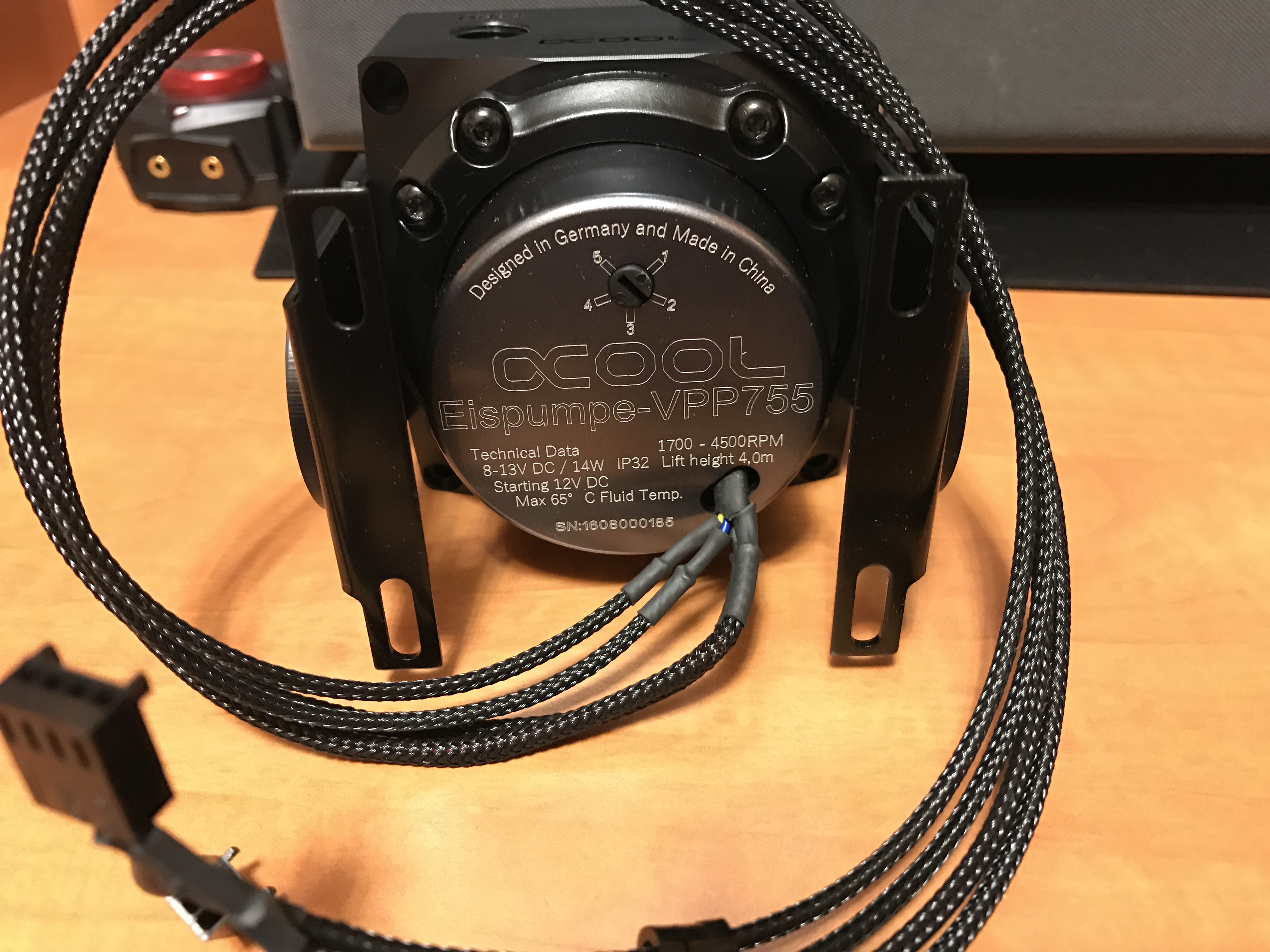

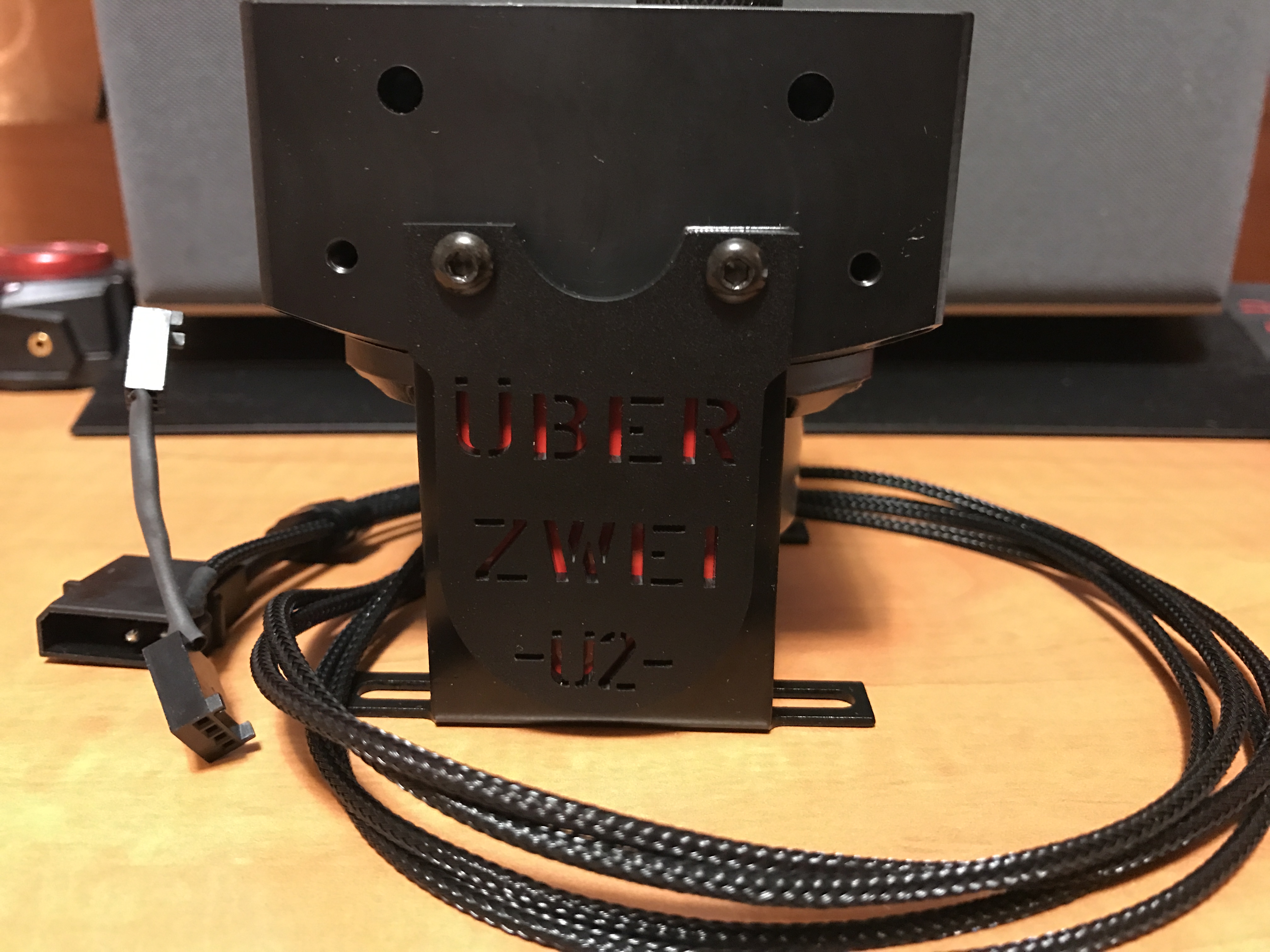

Либо старую проверенную D5, либо для любителей новенького - VPP755. На оборотах выше среднего она заметно тише D5, но надо быть объективным - опыта эксплуатации по ней нет, ибо слишком новая еще.
Я вот отважился быть одним из первопроходцев.
Ждем отчета. Топ рекомендованный производителем?
