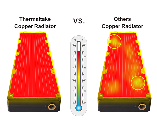

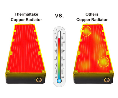

to atlonn,
"others copper radiator"
другие медные радиаторы, не остальные.
Регистрация: 11.03.2008
Откуда: Норильск...
Илья П
Вау... Что за другие ..? Которые не Thermaltake..?
В контексте предложенной картинки. что "другие", что "остальные" равнозначно и означает всё что не Thermaltake изготовленное из Меди(Cu)...

Ну, видимо, те, в которых крепление пластин выполнено как указано на схеме :)
