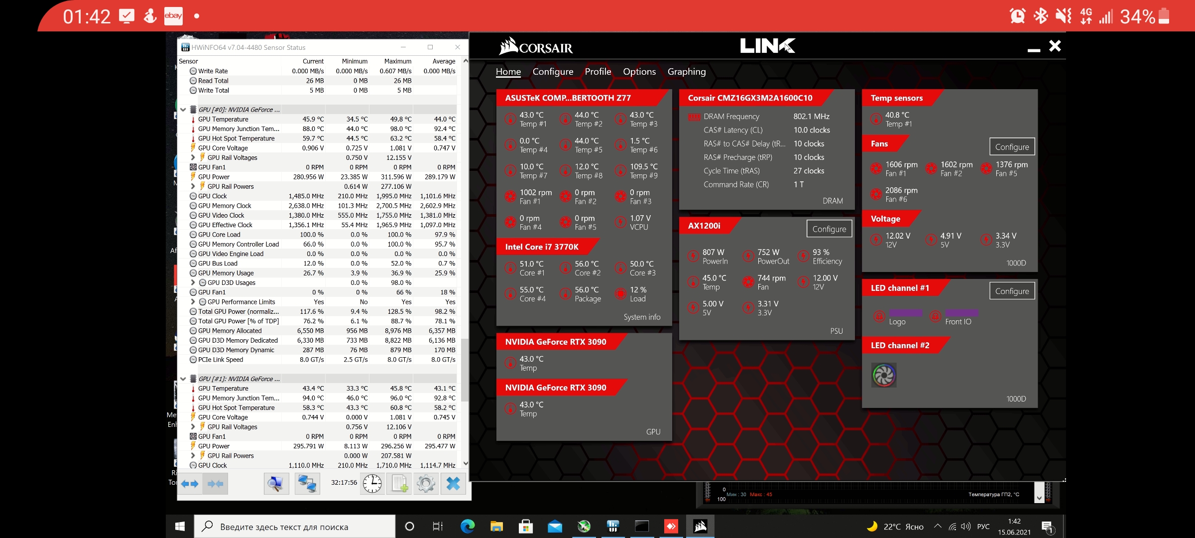

tonygks Спасибо, завтра переставлю вентиляторы радиаторов на выдув из корпуса. Думаю лучше будет.
P. S. вентиляторы сейчас колбасят на 1500 оборотов во внутрь корпуса гонят получается горячий воздух с радиаторов. Вот такая картина сейчас с закрытым корпусом.
Screenshot_20210615-014247_AnyDesk.jpg [ 881.34 КБ | Просмотров: 756 ]
Добавлено спустя 4 минуты 36 секунд:
И с датчиком потока не связывался ещё. Куда его лучше ставить?
Добавлено спустя 10 минут 43 секунды:
И какой посоветуете?

d1e https://shop.aquacomputer.de/product_in ... ts_id=3953
по скрину - отличные температуры

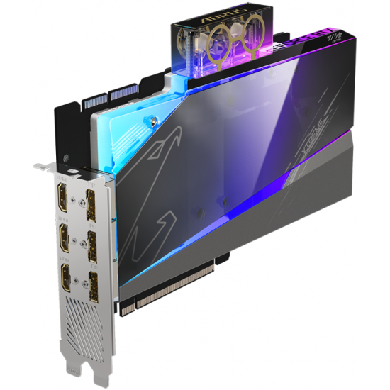

tonygks В Профиль дописал СЖО. Если чего то не хватает ткните плиз. Водоблок родной с картой идёт Gigabyte Aorus Waterforce.
videokarta_gigabyte_geforce_rtx_3090_24576mb_aorus_xtreme_waterforce_wb_gv_n3090aorusx_wb_24gd__1565638_3.png
videokarta_gigabyte_geforce_rtx_3090_24576mb_aorus_xtreme_waterforce_wb_gv_n3090aorusx_wb_24gd__1565638_3.png [ 286.98 КБ | Просмотров: 681 ]

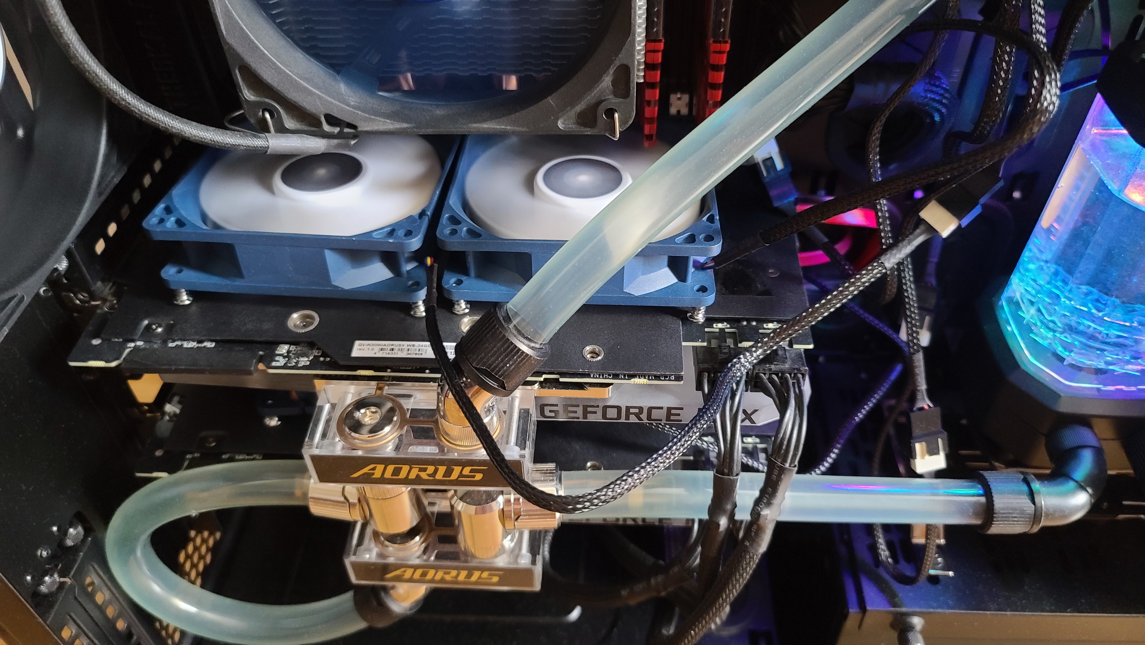

tonygks да, с бэкплейта каждой видеокарты отвожу тепло двумя 90 винтами на 2000 оборотах. Если ставить активный бэкплейт ек, то к нему нужен и водоблок ек. Аэто ещё 30к на карту. 60к в итоге... Если бы знал, что будет так греться память, то 10 раз подумал бы.
20210615_135025.jpg [ 5.29 МБ | Просмотров: 660 ]
Добавлено спустя 9 минут 9 секунд:
Если я сделаю выдув наружу, то и верхние вентиляторы переверну на вдув, потока сильного сверху не должно быть. К сожалению датчик привязан к помпе. В неё вкручивается.
Ну помпа будет обдуваться холодным воздухом с "морды". Т.е. вода в контуре скажем греется до 35 градусов, но помпа и датчик в ней обдувается воздухом 25 градусов. Итого датчик начнет врать. На фотке не видно, но датчик вкручен со стороны вертушек на морде? Дальше разжевывать не буду.
И еще.. видеокарты подключены в разном направлении. Для некоторых GPU водоблоков это важно. Судя по всему у вас слева должен быть вход. Хотя водоблок без разгонной пластины - может это и не играет особой роли. Но я судя по форме я бы предположил, что обратное подключение может дать немного выше сопротивление потоку - т.е. сильнее резать поток.
