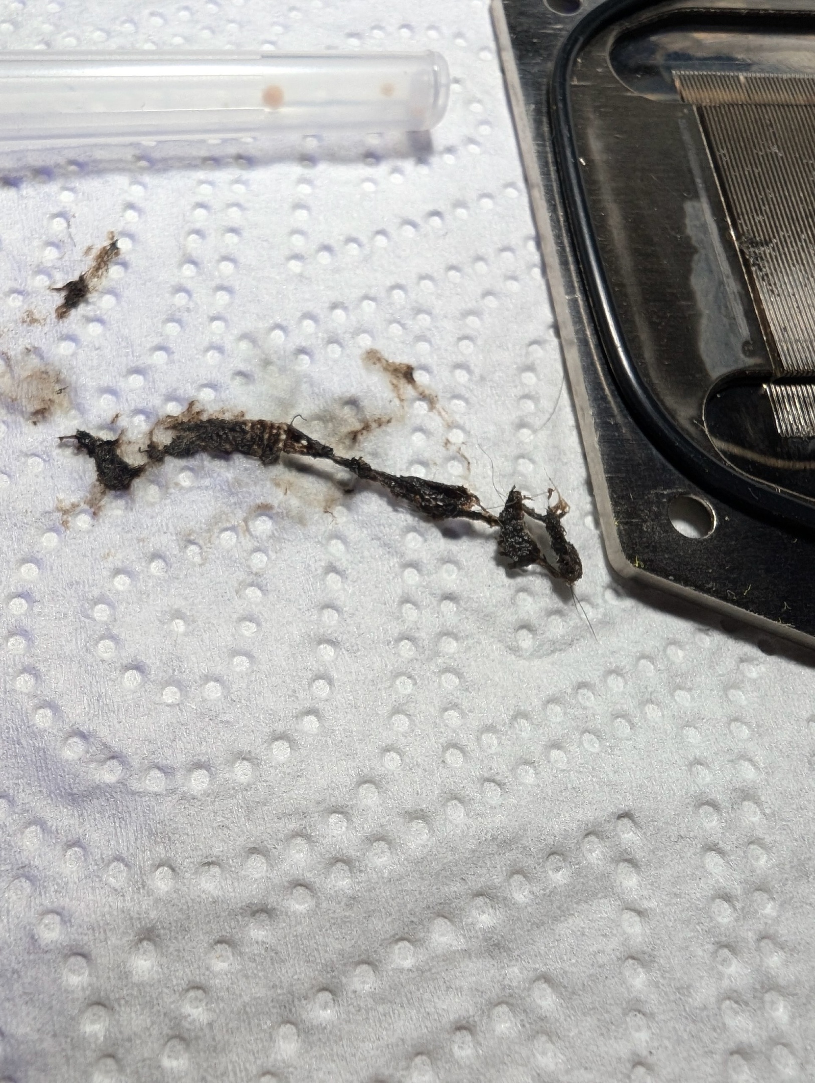

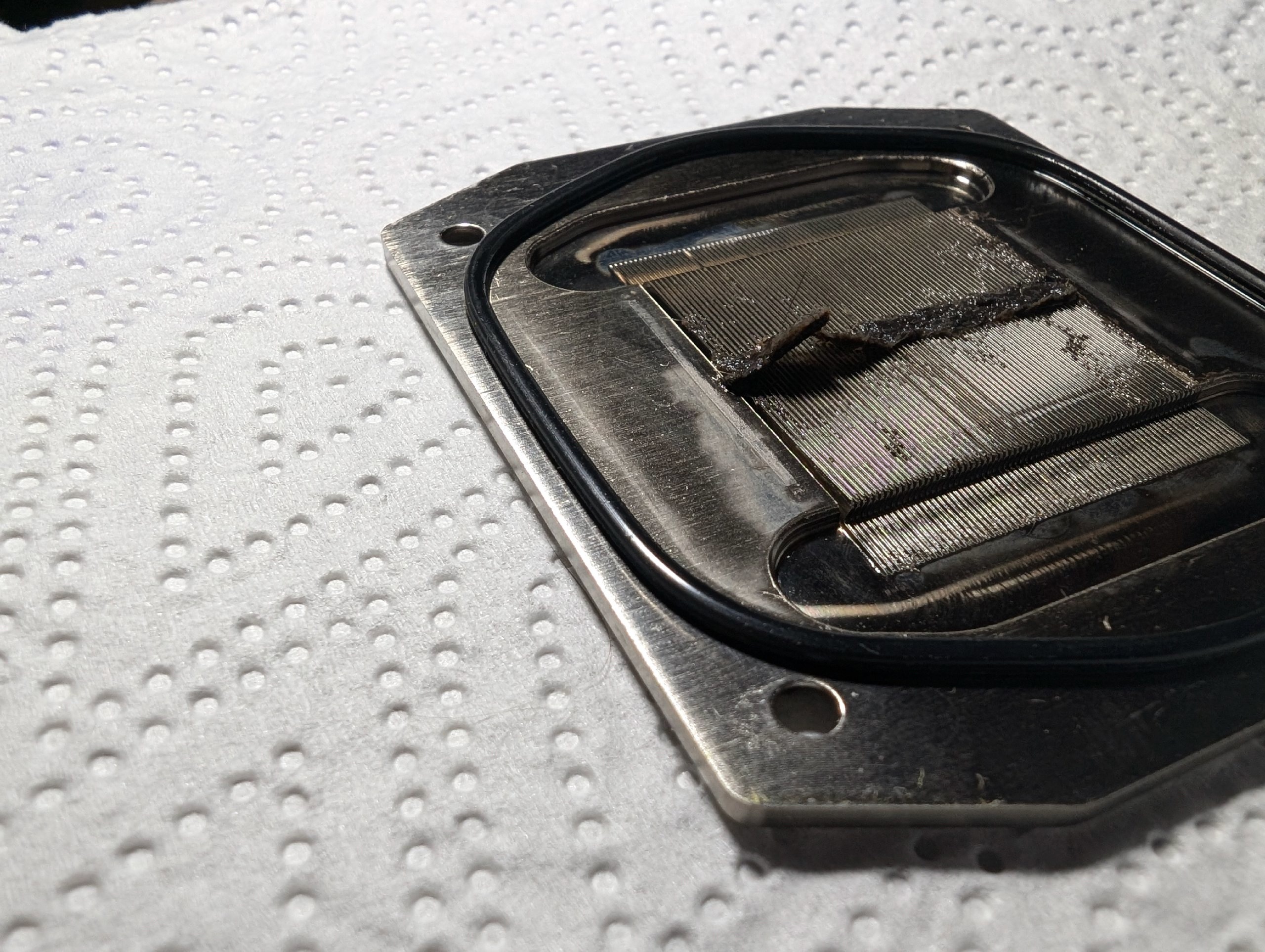

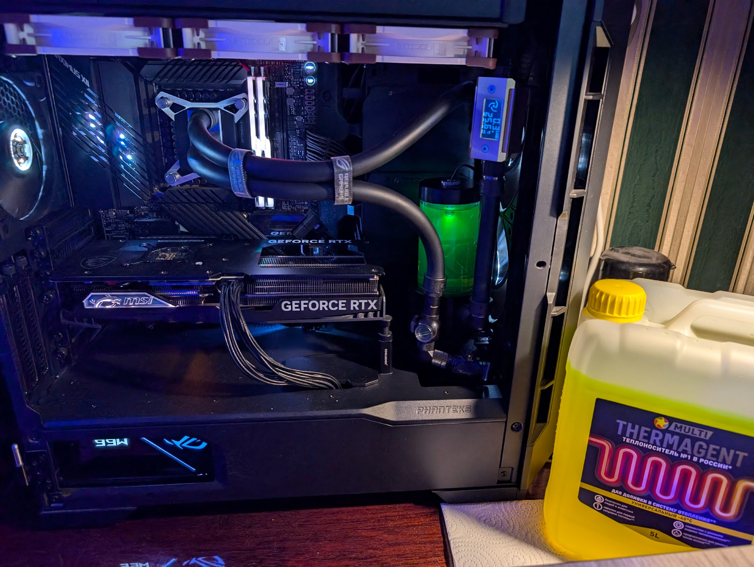

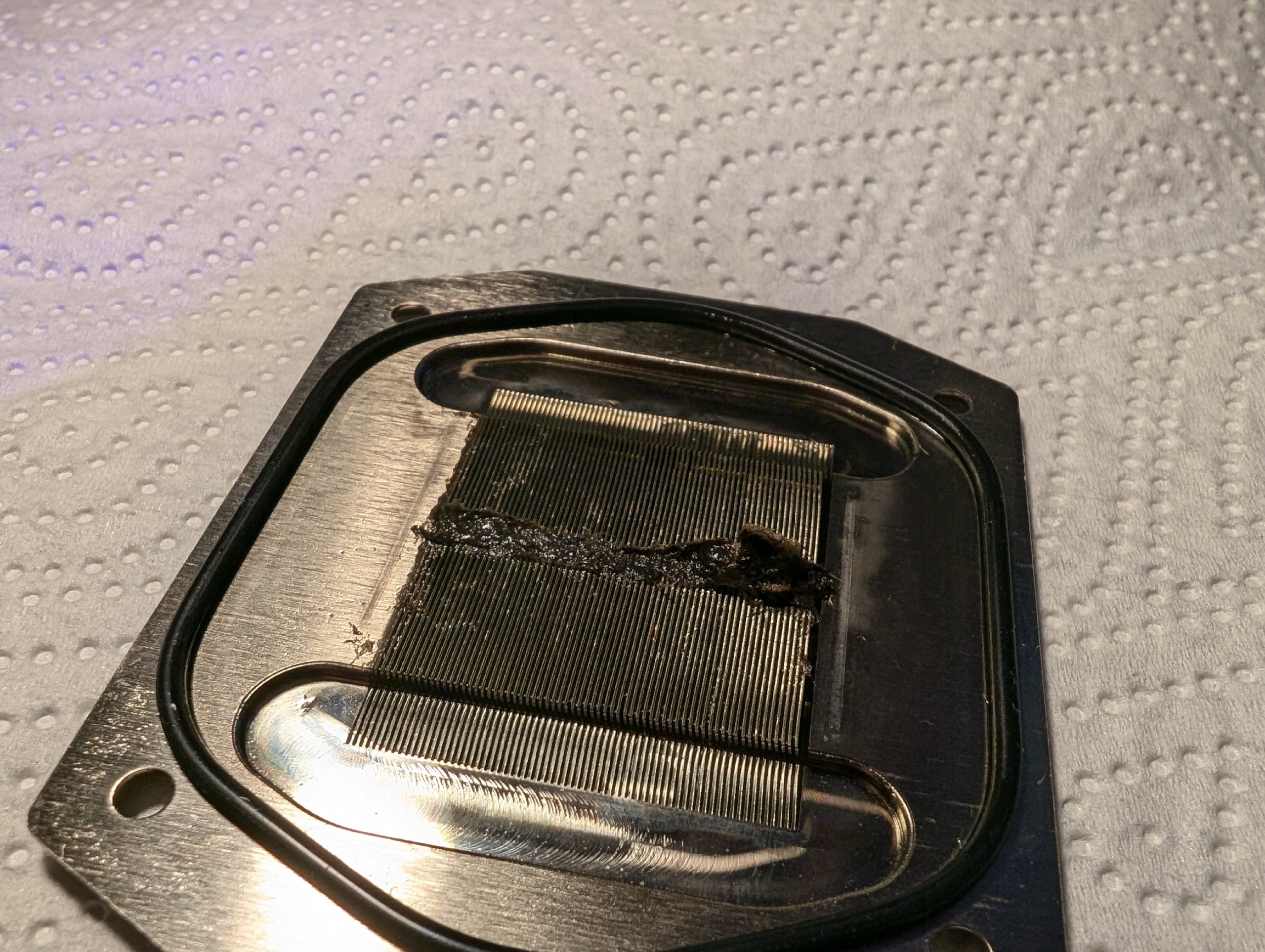

Перевелся на жижу THERMAGENT MULTI 50\50 с дистилятом, первые впечатления, что хуже отводит тепло с водоблока, на фирменной EKWB мой 10900К @5.2 в линпаке выдает 378w и самое горячее ядро было 98гр +упала скорость потока, была 10 литров в минуту, сейчас держится 3 литра в минуту
На THERMAGENT MULTI при тех же условиях уже 102гр
Перед заливкой промывал несколько дней контур чистым дистилятом и чистил микроканалы водоблока, мыло немного слизи

xzqtr термагент с канистры фильтровал? если нет то надо было, в нем бывает мелкие волокна от тары плавают и их достаточно много, вероятно все они щас на микро каналах водобока ЦП отсюда и температуры и кратно упавший расход.

SERO91988 нет не фильтровал и уже подумал что надо снимать чистить, благо с хеткиллер 4 это делается легко и быстро
В мультике много пропиленгликоля(если память не врёт - около 65%). Потому он "гуще" и немного хуже проводит тепло. лучше 1:2 разбавлять(один литр мультика и два литра воды).
Либо лить "готовый" "-20"
да уж реально много волокон, как будто целый котёнок попал в канистру(
Через что фильтровать? Конусный фильтр для красок пуливизатора?
как вариант пойдёт... ещё можно купить фильтр тонкой очистки для мойки высокого давления и заливать через него и переходник/и
