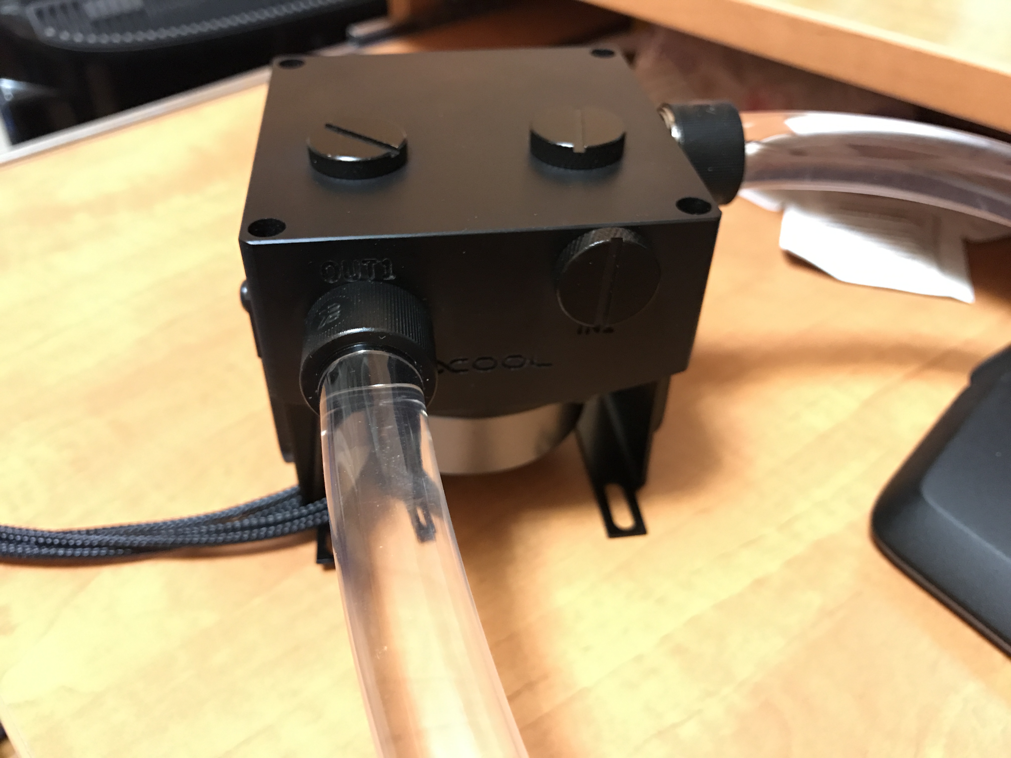

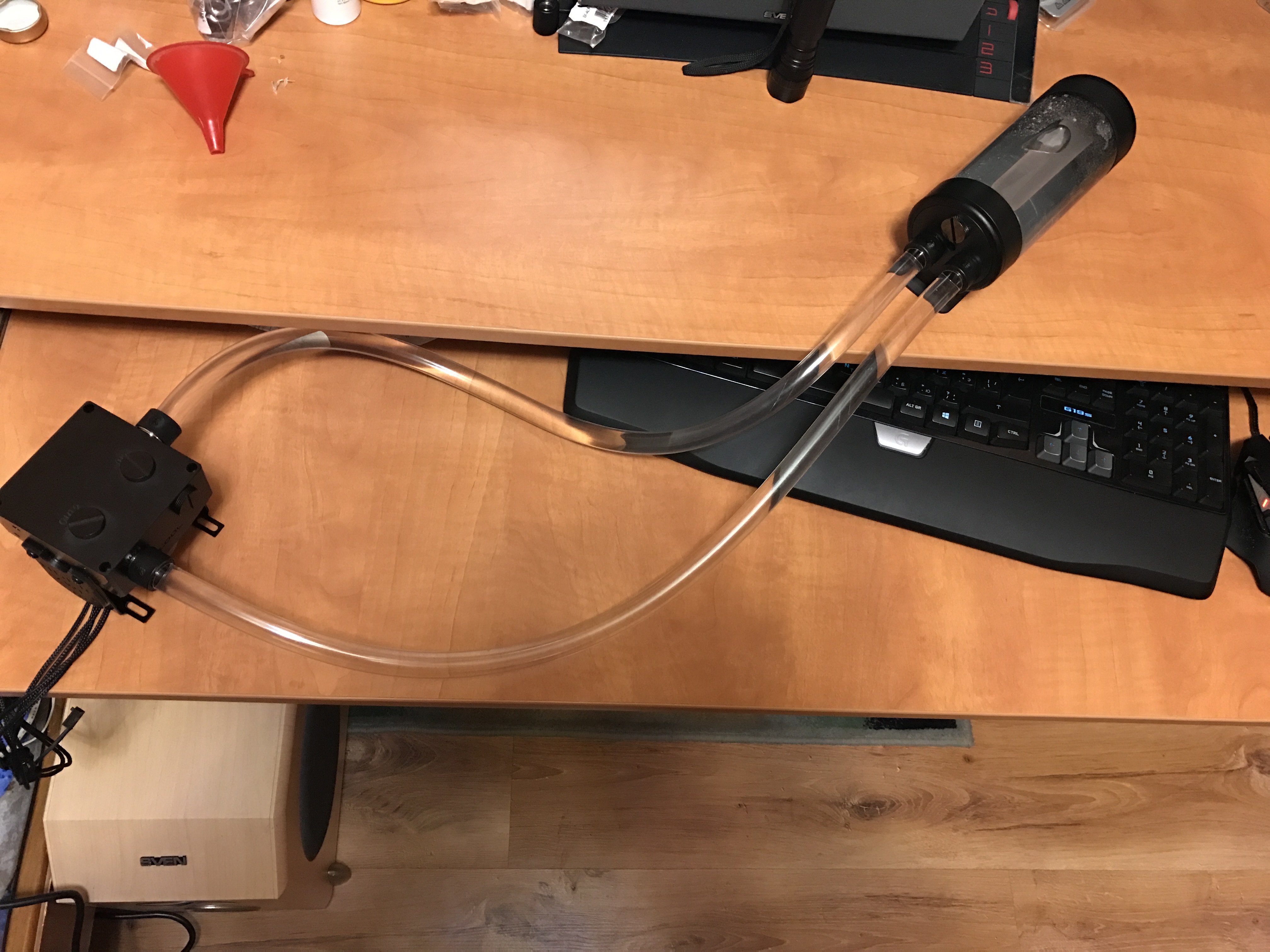

Регистрация: 22.07.2013
CrownA
Я шум пузырьков отфильтровываю мозгом и стараюсь услышать двигатель.
Самый шумный компонент рядом - WD Black, заявлено у него в простое 31 дБ, но реально думаю чуть больше - немного вибрация на корпус передается. Помпа либо на одном с ним уровне, либо на считанные дБ громче, потому что при её включении слышно, что вроде стало громче, но даже направление звука тяжело определить, слишком маленькая разница в громкости. Думаю в закрытом корпусе с на том же расстоянии вытянутой руки на тех же максимальных оборотах я её услышать не смогу. На 4ой скорости уже не слышу совсем.
А топ у меня прям вопросы вызывает. Я использую рекомендуемую конфигурацию IN3 -> OUT1. И при горизонтальном монтаже помпы остальные 3 порта оказываются выше порта OUT1. По-моему оба, которые в верхней части топа, образуют своими шахтами кессоны, откуда воздух никак не выйдет, пока не перевернешь помпу.
Еще могу отметить, что она заметно греется (при условии полностью отсутствующего обдува). Не засекал сколько она работает на максимальных оборотах, с часок уже где-то - жидкость в резервуаре нагрелась до 38, корпус помпы до 45-50.
Да помпы ни у кого не обдуваются. Они водой охлаждаются, а вода у тебя сейчас без радиатора, поэтому лучше такие эксперименты закончить. Помпа больше 60 градусов греться не должна.
Это конечно плохо, но наверное можно найти такое рабочее положение помпы, когда воздух будет уходить (когда ось вращения помпы не вертикальна, как сейчас, а горизонтальна).
В принципе, в реальном контуре, максимум через неделю, все пузырьки растворятся в воде. Я к примеру вообще после заливки ничего с компом не делаю и уже на второй день все чисто.
CrownA
У меня помпа будет обдуваться с одной стороны через радиатор 360, с другой - через 420.
При установке помпы горизонтально из неё иногда доносятся какие-то хрюкающие звуки. Не могу сказать воздух это или еще что.
Помпа выделяет тепла ровно столько, сколько она производит работы: помпа мощностью 18Вт подогреет воду в контуре той же мощностью. (Ну пусть некая часть нагреет корпус, минуя воду, но это копейки, т. к. КПД электроники и привода довольно высоко, а теплоотдача самого корпуса мала). Поэтому без радиатора температура помпы и воды в контуре будет расти до тех пор, пока разница температур не достигнет той точки, при которой произойдет равновесие - приток сравняется с теплоотдачей от поверхности контура.
Вроде там заглушки должны быть с вытеснителями, остатки должно выбивать водой и растворять в ней, как CrownA сказал вам.
