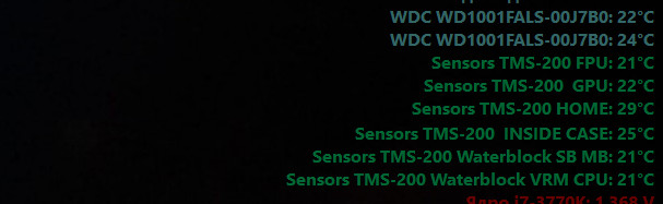

Регистрация: 11.03.2008
Откуда: Норильск...
Syber писал(а):
А вот с процом да, ни разу такого не встречал :)
Ну значит нужно "ходить" там где есть возможность встретить... :applause:
одно НО, не хватает одной строчки ))
Снимок1.jpg [ 36.04 КБ | Просмотров: 509 ]
Water Cooling System Koolance --- Superior Liquid Cooling Solutions.
