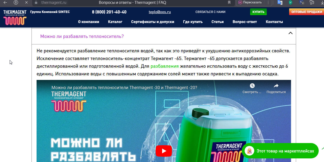

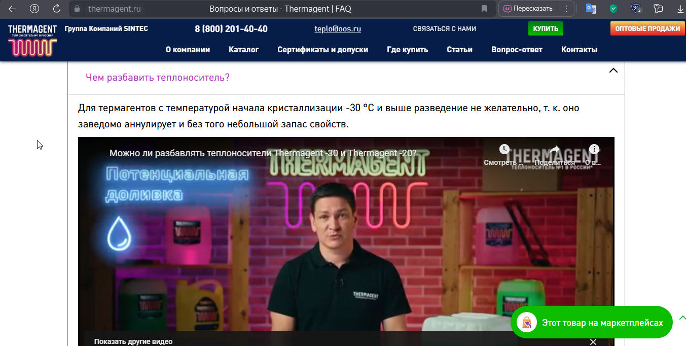

А где производитель Thermagent(«ОБНИНСКОРГСИНТЕЗ»)говорит о о использовании присадок с какой-то там дозировкой(чтобы это ни значило)только-лишь для Чугунных радиаторов..!? :roll:
Ну и в догонку официальные ответы, дабы не выдумывать на ровном месте >>> https://thermagent.ru/faq/

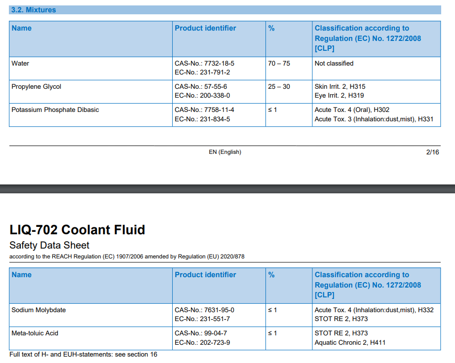

Можно взять чистый пропиленгликоль как в 702 кулансе где присадок менее 1%
Вау... Это с какой стати Koolance LIQ-702/705 состоит из "чистый пропиленгликоль как в 702 кулансе где присадок менее 1%"..!?
Water Cooling System Koolance --- Superior Liquid Cooling Solutions.
Регистрация: 31.12.2023
atlonn писал(а):
Koolance LIQ-702/
Да пожалуйста:
702spec.png [ 123.09 КБ | Просмотров: 481 ]
И оно даже близко не равно той бурде что льют в котлы.

lmv писал(а):
Да пожалуйста:
у 702-го 30% ПГ. у 705-го 50%ПГ ;) остальное - вода и присадки.
Причём 702-й на "фосфате" и в теории тоже может дать "осадок"(или взвесь). Но чисто в теории.
