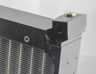

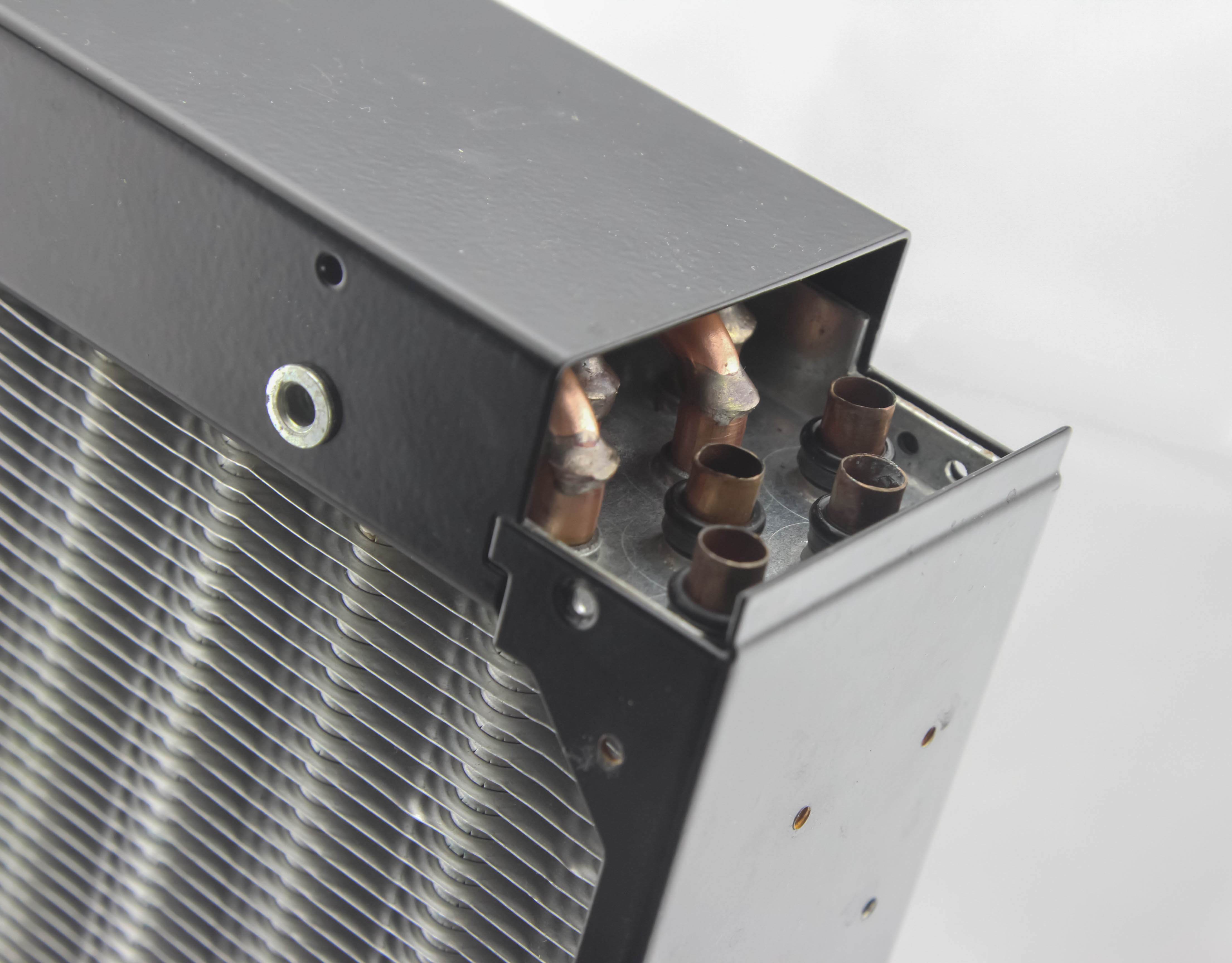

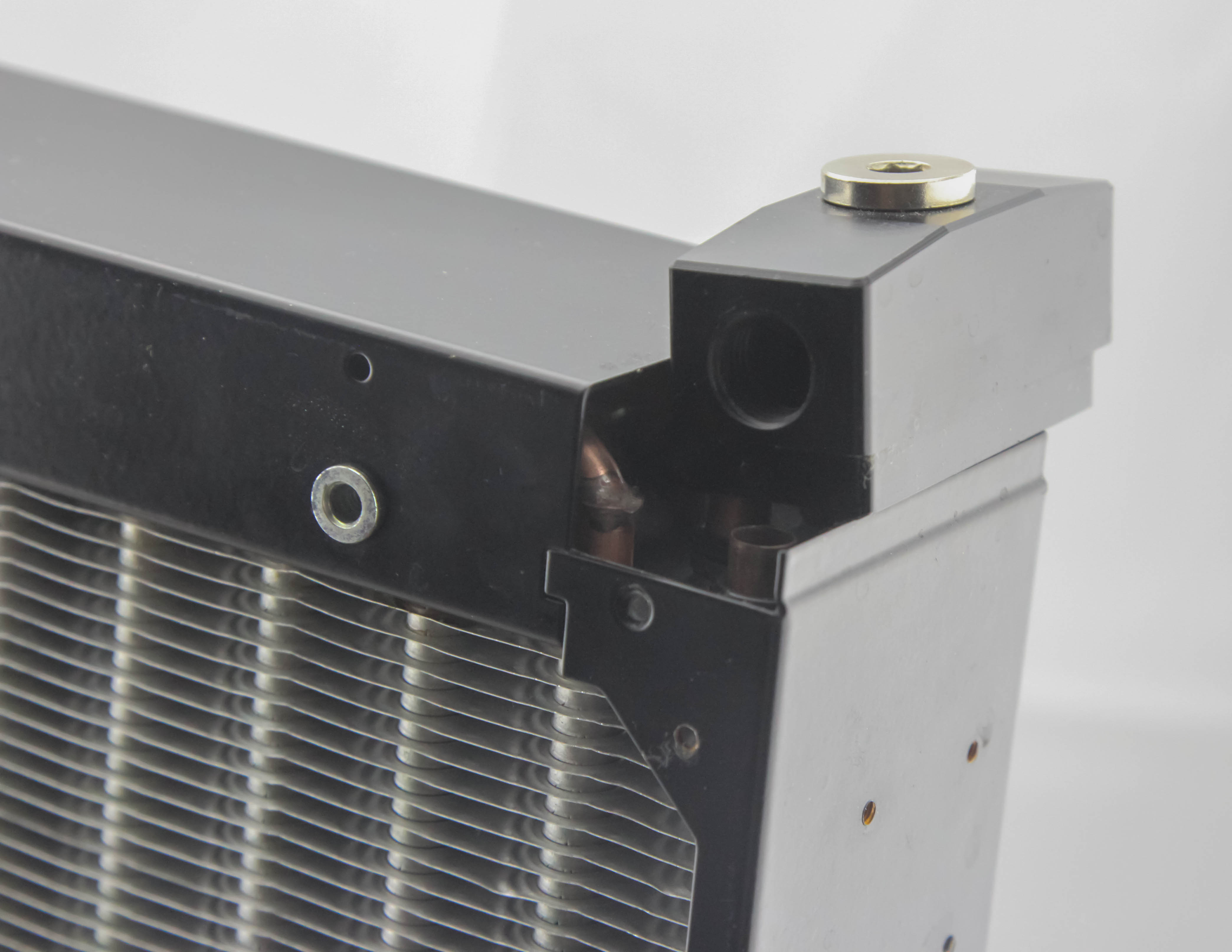

Готовьтесь к решению проблем даже не столько по управлению, сколько по необходимой избыточности, в Краснодаре не был, но судя по Вики может хлопнуть и под 30-ку зимой. Чем сильнее будете уходить в минус по концентрации пропиленгликоля, тем станет выше вязкость (помпы, топы) и ниже теплоемкость теплоносителя относительно дистиллята (площадь теплорассеивания, т.е. количество радиаторов и/или обороты вентиляторов). Продувка корпуса (конденсация в уже отпаливаемом помещении), трасса в неопрене...
Не знаю как atlonn решил у себя этот вопрос (в Норильске) с 702 Кулансом, циркуляцией 24/7 возможно, может уточнит, но разрывы теплообменников - не редкость, по-моему и тут прецедент недавно был.
В лучшем случае, если повезет, эта пропиленгликолевая каша сначала выдавит манифольд на mo-ra, в худшем - в лом.
Ну а так, в теории не просто перегонять тепло от одной точки на бОльшую площадь, а отводить его в другое помещение/пространство - идея конечно здравая. Если есть вариант помещения с более стабильной температурой (подвал в частном доме), то это идеальный вариант.
h2WzIg8.jpeg [ 598.58 КБ | Просмотров: 925 ]
