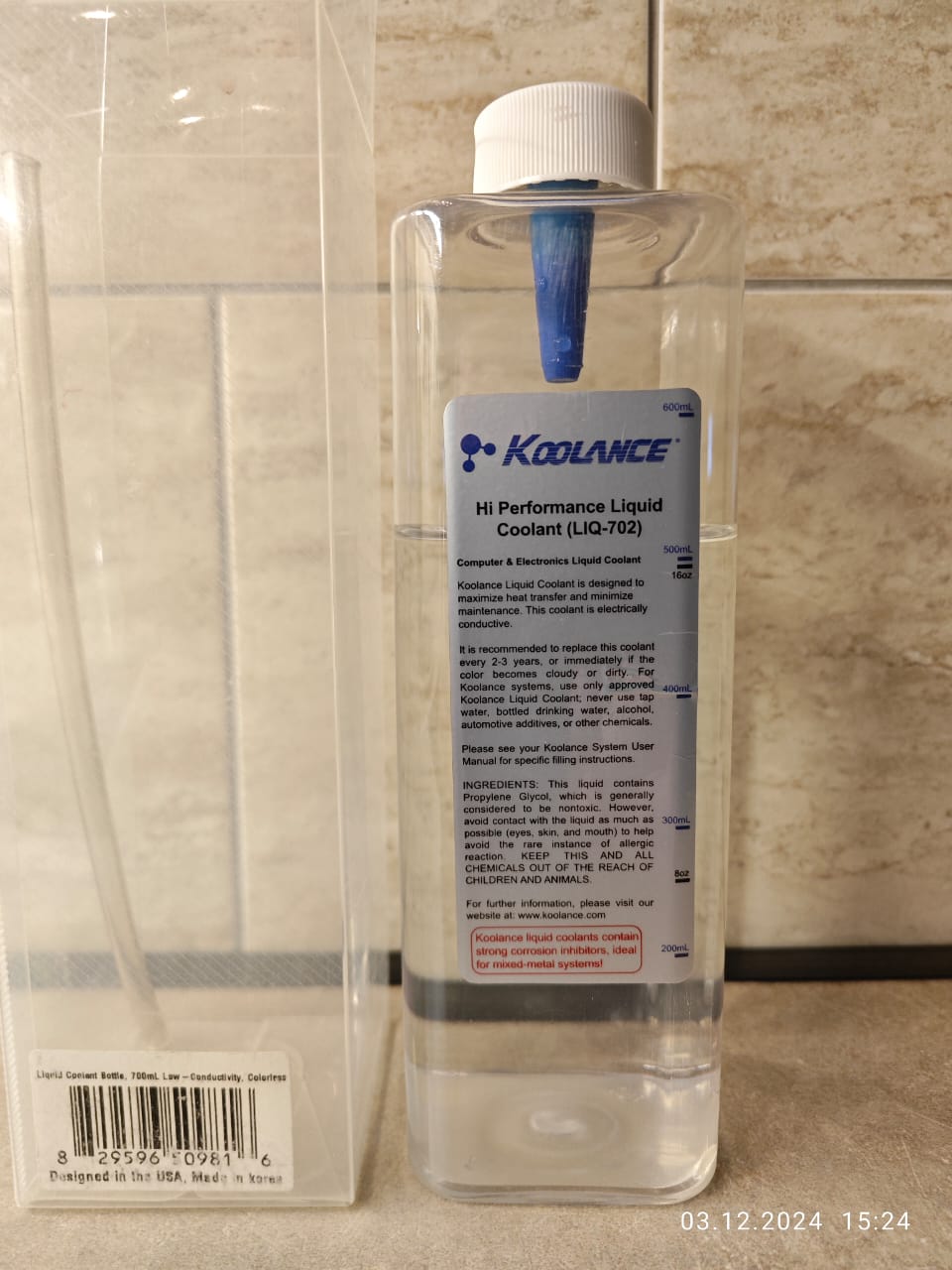

Ну и где в спецификациях пендосов ваши слова..:-"чистый пропиленгликоль как в 702 кулансе где присадок менее 1%"..!!!!!!!!!!!!!!!!!!!!?
Вы, думается водицу забыли, коей большинство в растворе Koolance... ))
Смотрите...
Взял флакон Koolance LIQ-702 и сфотографировал --- красненьким прочитайте чего написано...
9932a527-ebb9-4567-9273-546700c1c100.jpg [ 112.56 КБ | Просмотров: 1791 ]
И задайте самому себе вопрос...
С какой стати эти сраные пендосы это делают, ведь есть в России мужики которые обходятся просто водным раствором пропиленгликоля и не удосуживают себя потратится на ингибиторы и присадки... Ну тупые янки, ну тупые... ))
в моей системе нет смешения металлов, и если бы я сейчас мог купить 702 то конечно бы купил. Но....
