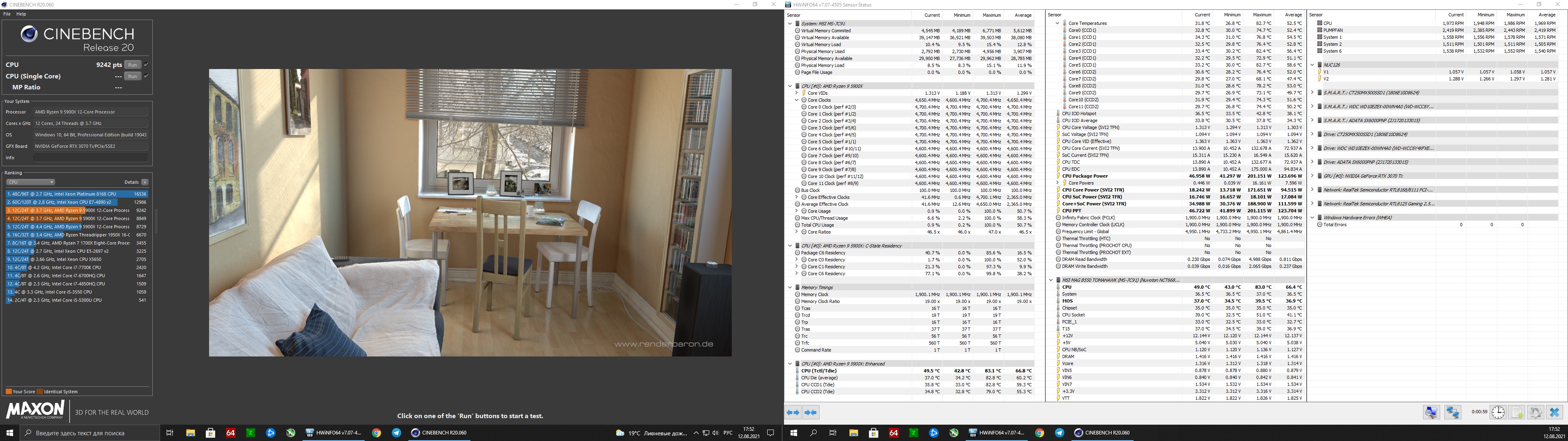

Стою перед диллемой взять Arctic Liquid Freezer II-420 или Alphacool Eisbaer 420 CPU. Во втором случае можно и видеокарту присоседить.
Охлаждать 5800Х при 160-180w. Почему-то на 360 модели не хочется смотреть или зря я так? Адэпты кастома вообще говорят, что AIO не способна так охлаждать как помпа D5 и 360 радиатор.

Давайте пойдем другим путём.
Сейчас на 150W я имею 92 градуса. Noctua будет лучше градусов на 5. 420 AIO лучше чем Noctua на 10 градусов.
На своих 160W я должен получить 85 градусов.
А чем тестируете? Хотел бы увидеть скрин из hwinfo64 с прогоном прайма минут на 10 при 150w.
До 150W не дошло, 138. 60280
На 153W есть FFmpeg с кодировкой 4к видео 265 кодеком.60283

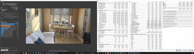

А вот еще Cinebench r20 на 150W, 94 градуса. Поэтому и хочу минимум на 10 градусов понизить.
60282
вроде как svi2 надо смотреть
Добавлено спустя 7 минут 41 секунду:
Dmitriy54 писал(а):
Cinebench r20
Screenshot_1095.jpg [ 919.53 КБ | Просмотров: 674 ]
Увидел ваши 92 градуса в прайме при средних 134w в другой теме. Чуток недотянули до 150.
Для справки на моем одночиплетном 3800х:
- 125w - нагрев процессора выше температуры воды 42 градуса.
- 150w - 54 градуса
- 200w - 75 градусов(это был зимний тест с температурой воды ~20 градусов - поэтому процессор смог пройти линкс без отключения).
В моем случае вышло что при таком высоком потреблении 1w = ~0.35+ градуса
https://youtu.be/B_6JhK0doRQ?t=213
Судя по обзору i2hard 5800х - у них дельта примерно в этом же диапазоне находится. 132w 70 градусов cpu, 21 вода(т.е. как обычно "читерят" с охлаждением в обзорах - или чиллер или избыточная мора на высоких оборотах). Т.е. 0.37 градуса за 1w нагрузки.
То бишь ваши заявленные 160w-180w потребления дадут дельту ~ в 60-66 градусов. Это на хорошем кастомном охлаждении. А дальше уже исходите из ваших условий.. Сможете сделать воду до 30 градусов в длительной нагрузке - тогда c натяжкой влезете в 100 градусов и на AIO.
