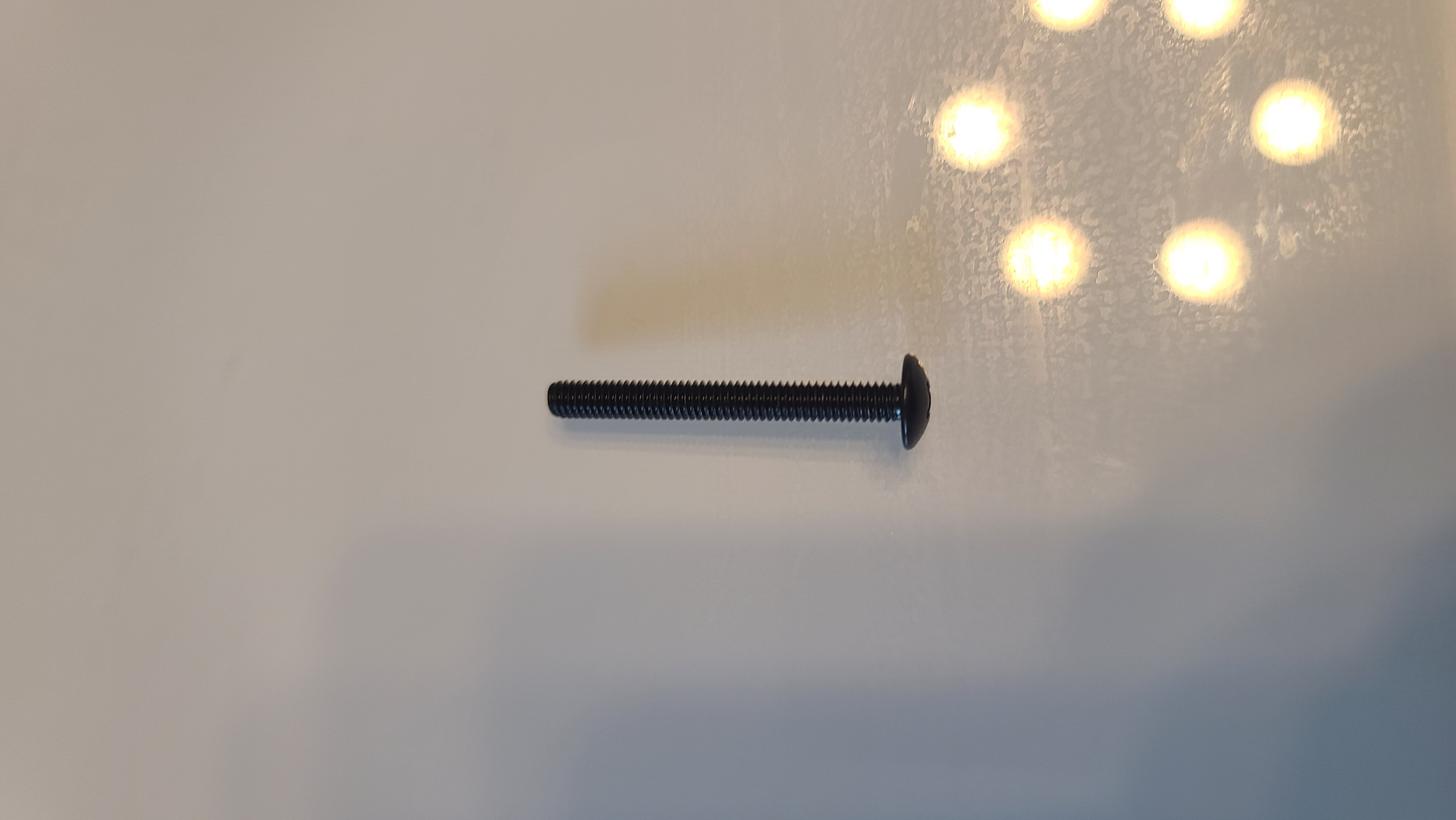

Собираю сейчас push /pull. С одной стороны прикрутил винтами 30х4, что были в комплекте. Больше нет. Где купить винты такие можно кто подскажет? В строительных магазинах всё не то. Ни цвет, ни шляпка.
20210802_173155.jpg [ 1.79 МБ | Просмотров: 439 ]

d1e На али ищи с быстрой доставкой до пункта выдачи.

d1e писал(а):
Ни цвет, ни шляпка.
Ни на цвете, ни на шляпке не заморачивайся.
Магазин метизов должен же у вас быть. Например, нержавеющий крепеж "НЕРЖАВЕЙКА" на уральской). Там и ищи.
Это в каком радиаторе резьба М4?
Регистрация: 08.12.2013
Откуда: Краснодар
Corsair xr7. Может я не так понял, но в инструкции сверху х4 написано, а длины 30,35 и ещё какая то. Может 35 обрезать...

Долго... Потом разбирать, собирать нет желания.

d1e писал(а):
Corsair xr7
Да, в нем М4.

d1e писал(а):
Это хорошо или плохо?)))
Все нормально)
Бывают радиаторы с дюймовой резьбой, по метрике и поиску винтов проблем нет.

nag77 писал(а):
Все нормально
Нашёл очень похожий, но оцинкованный. Поехал крутить.
Добавлено спустя 5 часов 46 минут 44 секунды:
Собрал контур, из старых трубок осталось 2,и то обрезал с 2х сторон. Подключил ek loop, нагнал 0.8 атмосфер и пропускает. Промазал мыльным раствором везде, где только можно, всё чисто. Из новых устройств расходомер bykski и sli соединители bykski. Расходомер раскрутил шестигранником 8 и повернул на 180 градусов внутреннюю часть, что бы слева направо поток мониторил. По умолчанию наоборот. Закрутил до упора. Соединители sli разборные. Удивили, разьезжаются, внутри по 3 резинки. Что делать Незнаю. Буду видимо заправлять завтра и по старинке выявлять течь по салфеткам...
