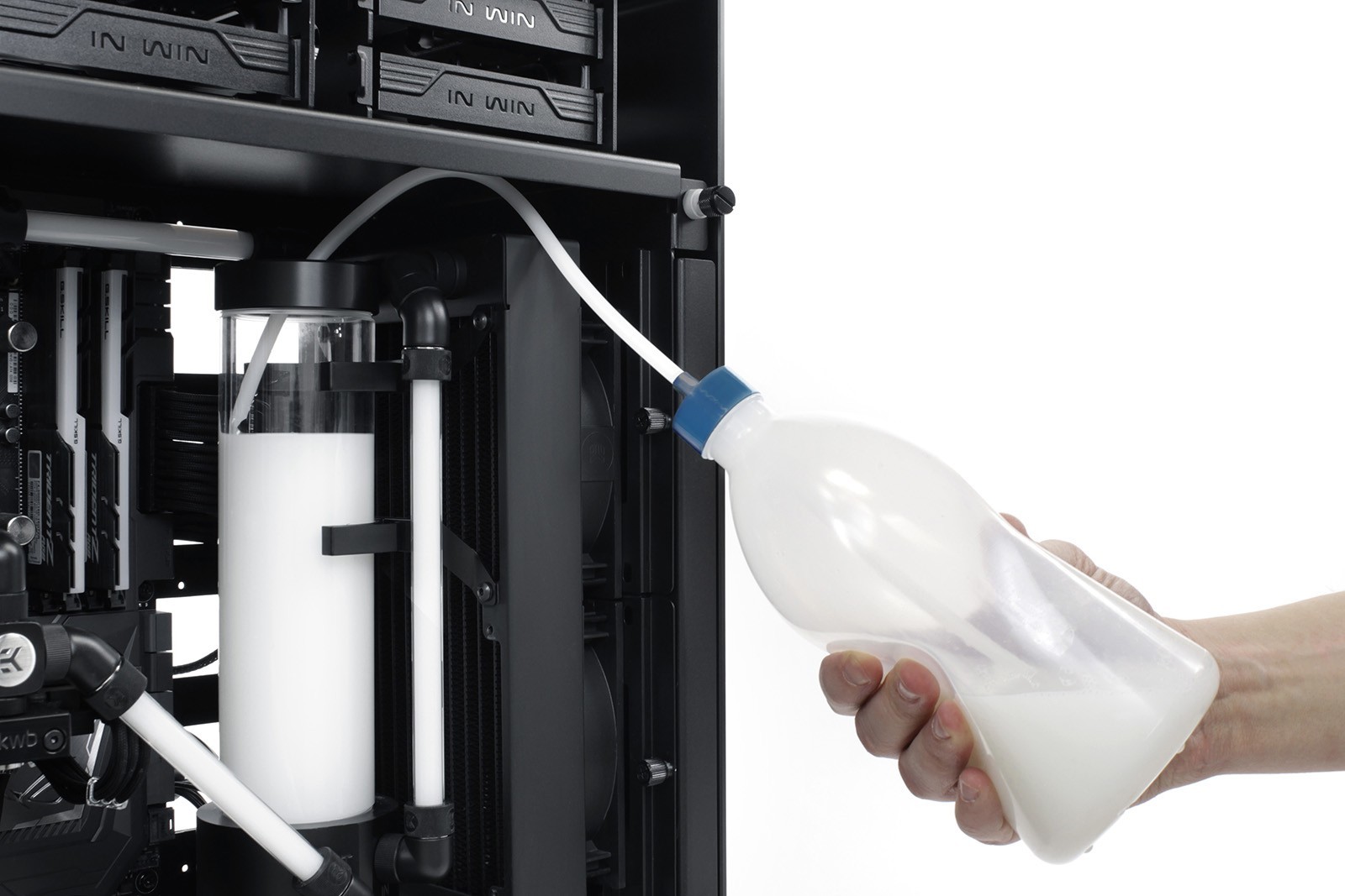

Регистрация: 08.11.2004
Church
есть же такие бутылки для заправки, разного объёма

...заправляю с помощью тары, типа как на фото у Alexx[2], с помощью длинного шланга, который всегда выше макс. точки контура ...проблем - ноль.

У меня тоже бутылочка, очень удобно.

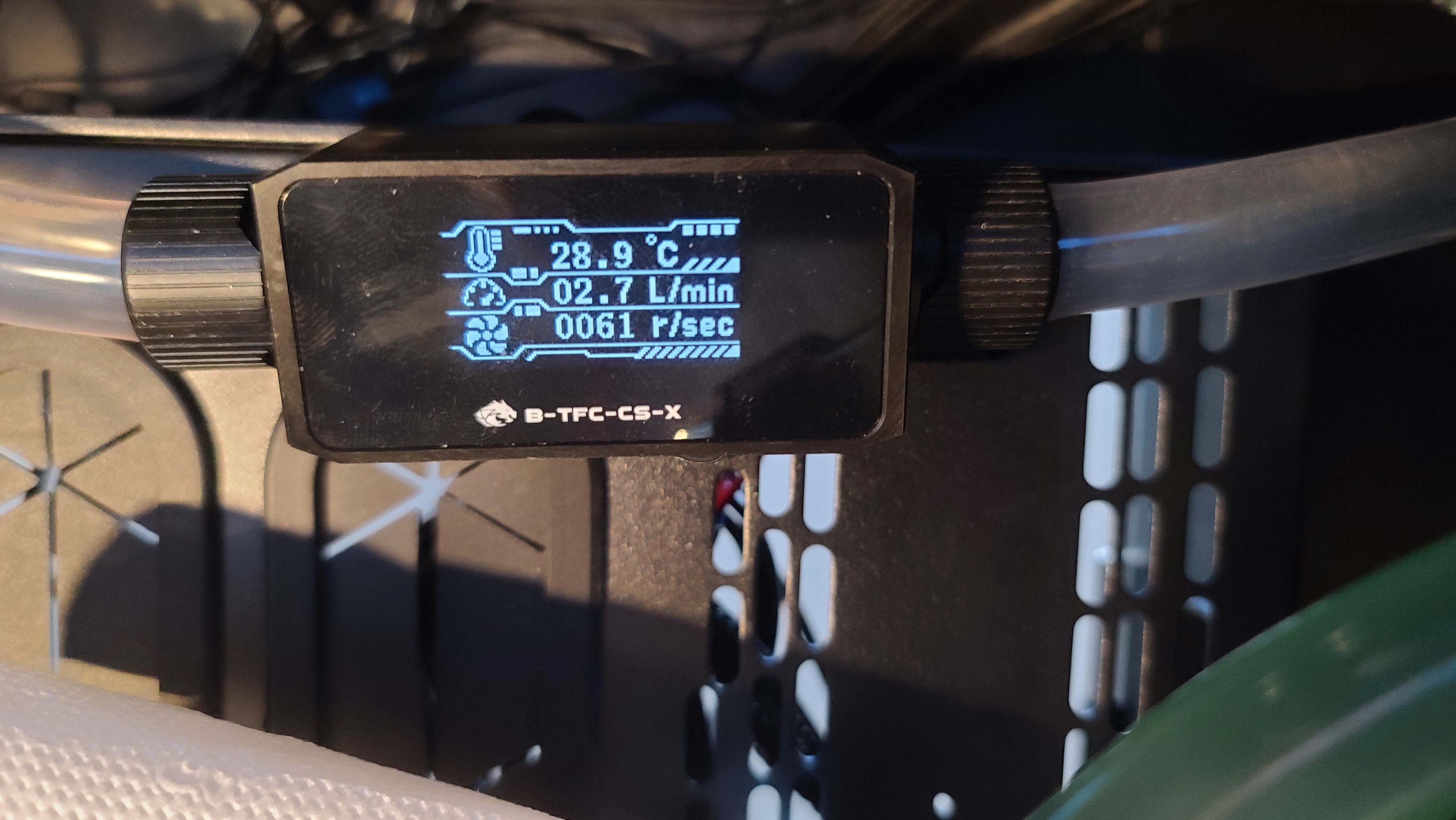

Вот так работает эта хрень.
20210803_150933.jpg [ 2.78 МБ | Просмотров: 373 ]
Добавлено спустя 4 минуты 24 секунды:
Стоит между картами и радиаторами. Получается поток около 160 литров в час. А нижнее значение это что? Скорость крыльчатки?
Количество оборотов пропеллера в потокомере. А возможно это количество импульсов - хрен его знает что там китайцы выводят.
