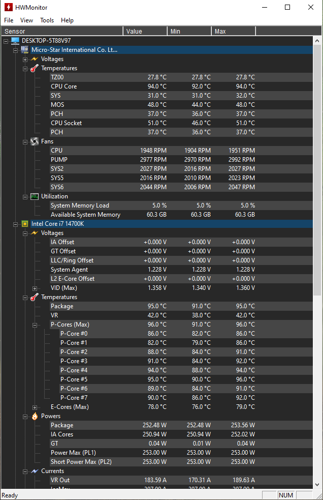

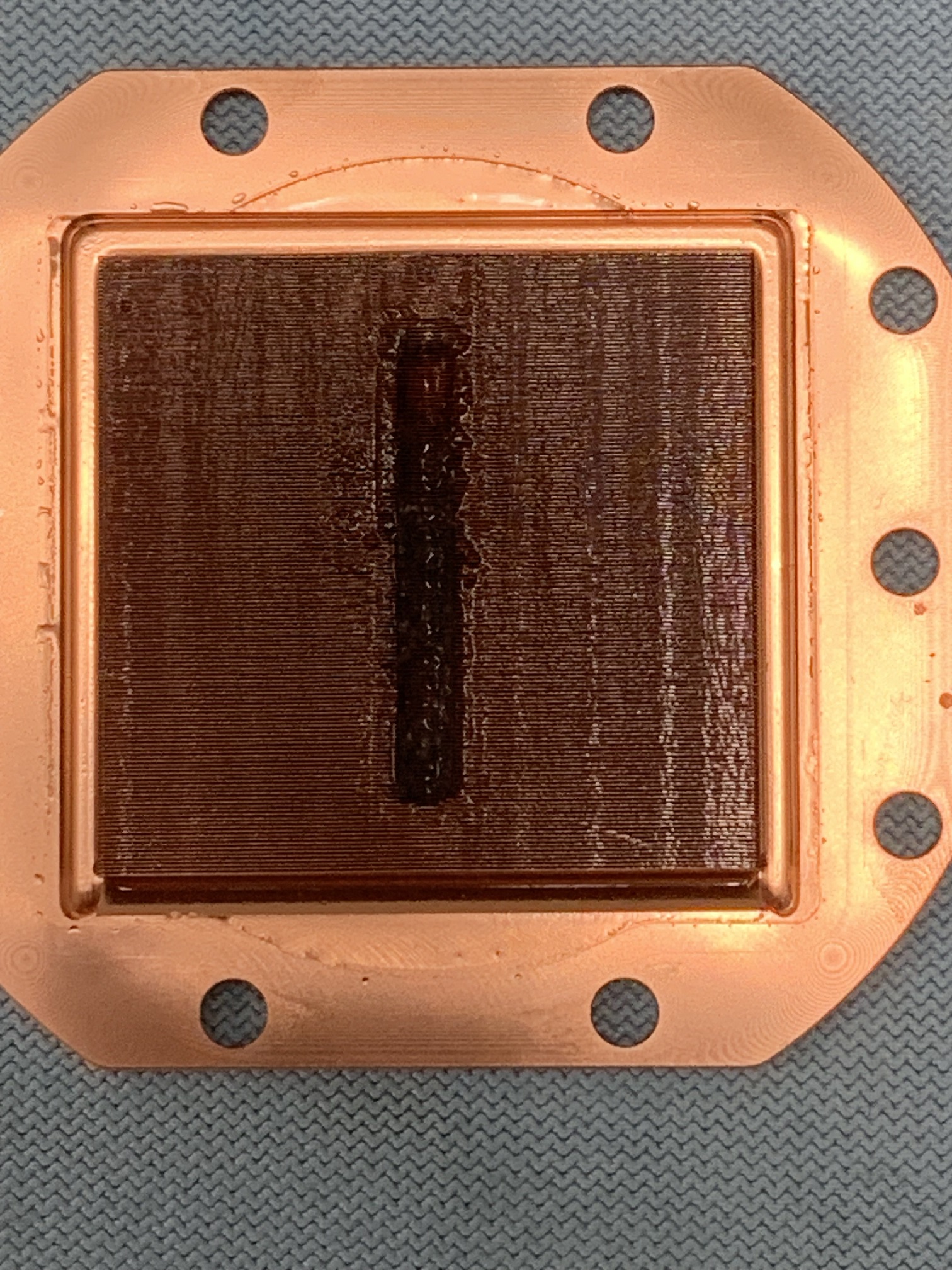

СЖО Cougar Poseidon GT360. Отработала чуть больше месяца и перестала адекватно охлаждать. Помпа работает без регулировки скорости. Обороты около 3200.
Изначально справлялась с 253 Вт. Сейчас 190 Вт и температура 95 °С. Комп ребёнка и хотелось бы надёжной работы.
По гарантии вернуть не совсем понимаю, что предъявить ДНС. Формально помпа работает, вентиляторы крутятся, не гремит, не шуршит :). Единственно ДНС заявил TPD 300 на эту СЖО, но официально я эту цифру у Cougar не видел.
Купить новую СЖО похоже такая же лотерея. Да и данные у разных "тестеров" слишком разные. У одного эта СЖО 360 Вт сносит, у другого 200.

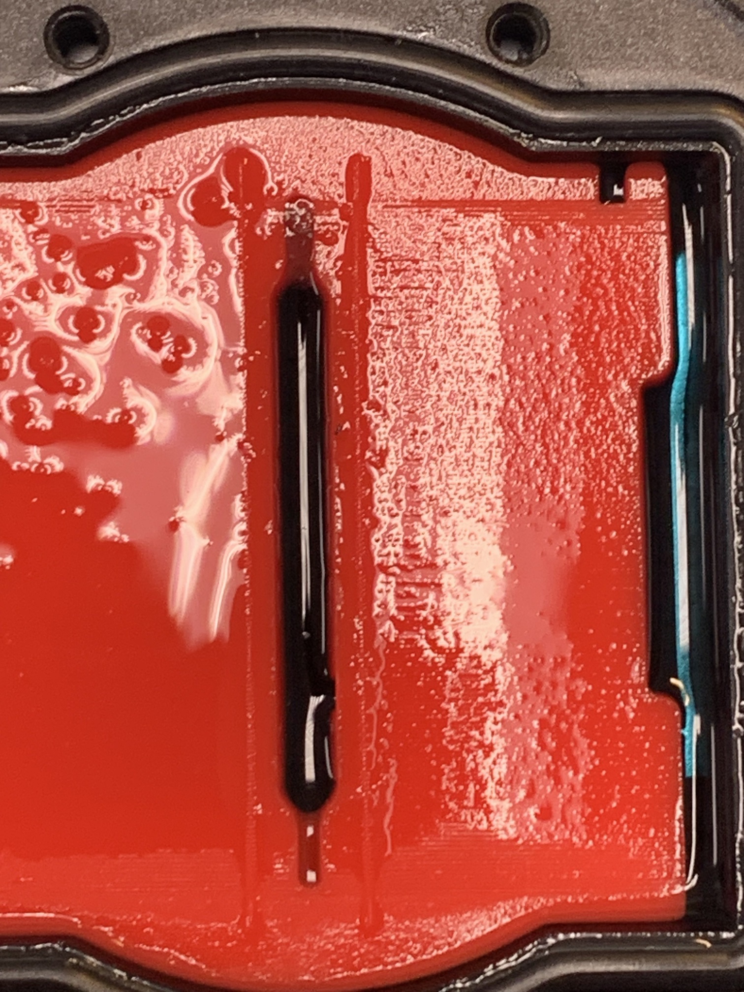

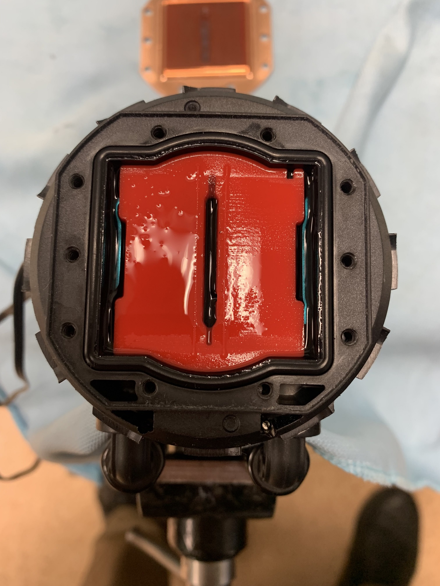

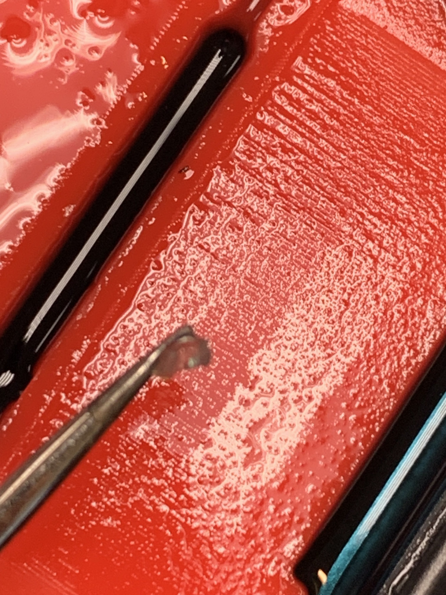

По симптомам своей СЖО предположил, что где-то проток теплоносителя уменьшился и решился на разборку.
Мои предположения подтвердились. Антифриз частично превратился во что-то желеобразное. Вся щель забита этим желе.
IMG_7260.jpg [ 741.16 КБ | Просмотров: 1712 ]
IMG_7261.jpg [ 922.23 КБ | Просмотров: 1712 ]
IMG_7263.jpg [ 855.98 КБ | Просмотров: 1712 ]
IMG_7264.jpg [ 860.88 КБ | Просмотров: 1712 ]
Чем заменить эту жидкость?
Дистиллированную воду наверно могу купить в аптеке. Дома есть осмос, какие последствия если использовать воду после осмоса?
Хотел купить литр G13 в авто магазине, но появились сомнения. Не просто так антифриз у меня в СЖО превратился в желе, может вступил с чем то в реакцию.
Из чего трубки и другие элементы СЖО неизвестно. Да и почитав рекламные статьи синтека как бы G13 не для меди.
Или же не забивать себе голову и залить авто G13?

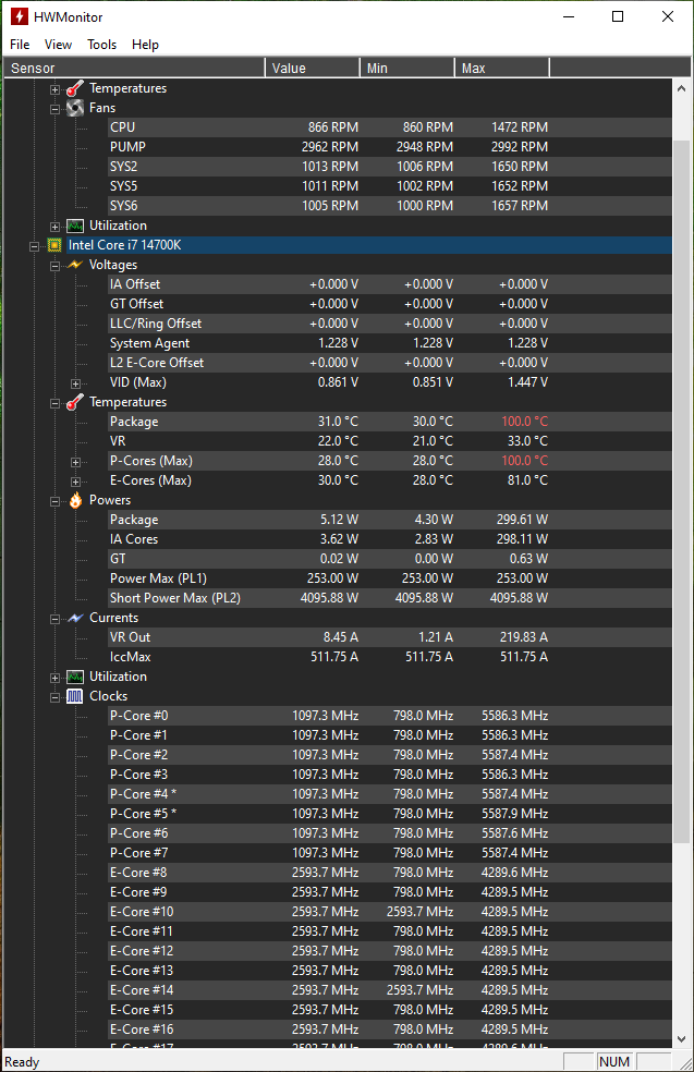

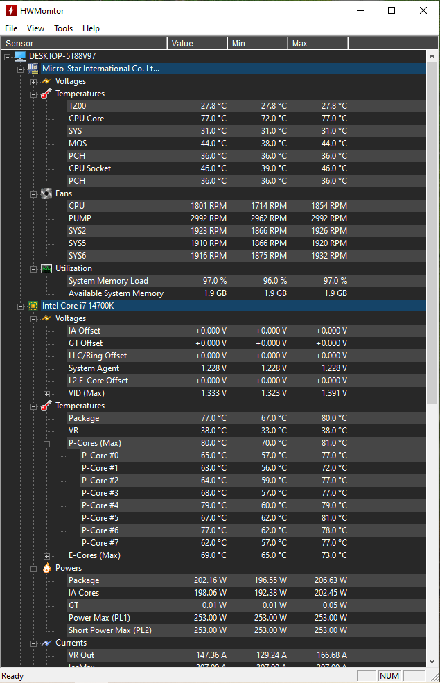

Регистрация: 30.01.2025
Спасибо всем откликнувшимся. Жидкость в сжо заменена.
Слил, залил 2 раза водой с осмоса, залил свежий антифриз, слил, залил заново атифриз. Два раза заливал антифриз для минимизации количества воды.
Слил антифриз синего, возможно фиолетового цвета. Запах отдалённо похож на спирт. Автомобильный антифриз с точно таким же запахом. Ничего желеобразного более не обнаружилось.
После запуска заметил, что обороты помпы упали и стали меньше 3000 об/мин. Это вполне объяснимо, насос в помпе центробежный, а у него загрузка зависит от объёма прокачиваемой жидкости. Протока не было - обороты высокие. С нормальным протоком обороты меньше. Вполне можно диагностировать похожие неисправности зная обороты исправной сжо.

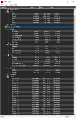

Результаты по работе Cougar Poseidon GT360
Комментарий к файлу: ПК в простое
no_load.png [ 42.04 КБ | Просмотров: 1404 ]
Комментарий к файлу: Загрузка 200 Вт (AIDA64)
200W_80°C.png [ 52.36 КБ | Просмотров: 1404 ]
Комментарий к файлу: Загрузка 253 Вт (CpuZ)
253W_95°C.png [ 52.97 КБ | Просмотров: 1404 ]
Комментарий к файлу: 300 Вт (Intel(R) Extreme Tuning Utility)
300W_100°C.png [ 63.74 КБ | Просмотров: 1404 ]

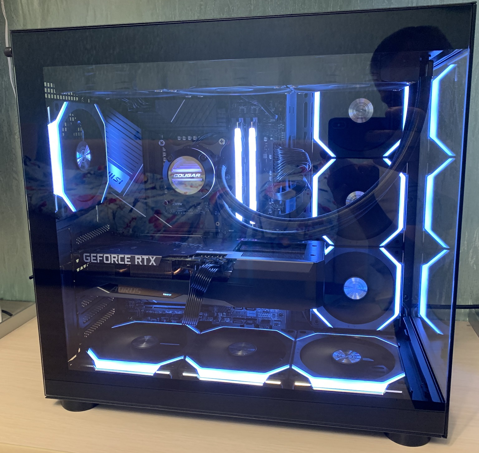

Комментарий к файлу: ПК. 6 вентиляторов нагнетают воздух в корпус. 3 вентилятора СЖО + 1 корпусной - выдув.
IMG_7271.jpg [ 647.23 КБ | Просмотров: 1404 ]
Будем считать, что данная СЖО с 250 Вт справляется. Комфорт считаю около 200 Вт, что вполне хватает для моего 14700К. 300 Вт очевидный перебор, температура стучится в 100°С.
Ничего в настройках проца не менял, стандартный профиль intel. 300 Вт это уже поигрался, но несколько процентов производительности этого не стоят однозначно.
