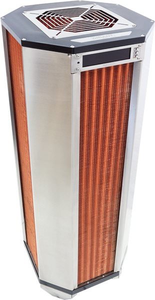

На такую штуку какую помпу надо?
20 кг медного "щасья":
Gigant.jpg [ 34.23 КБ | Просмотров: 2652 ]

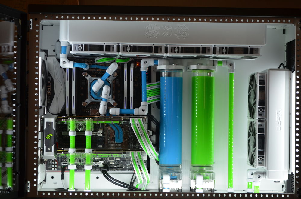

Ну и немного красивых картинок на закуску...
#77#77#77#77

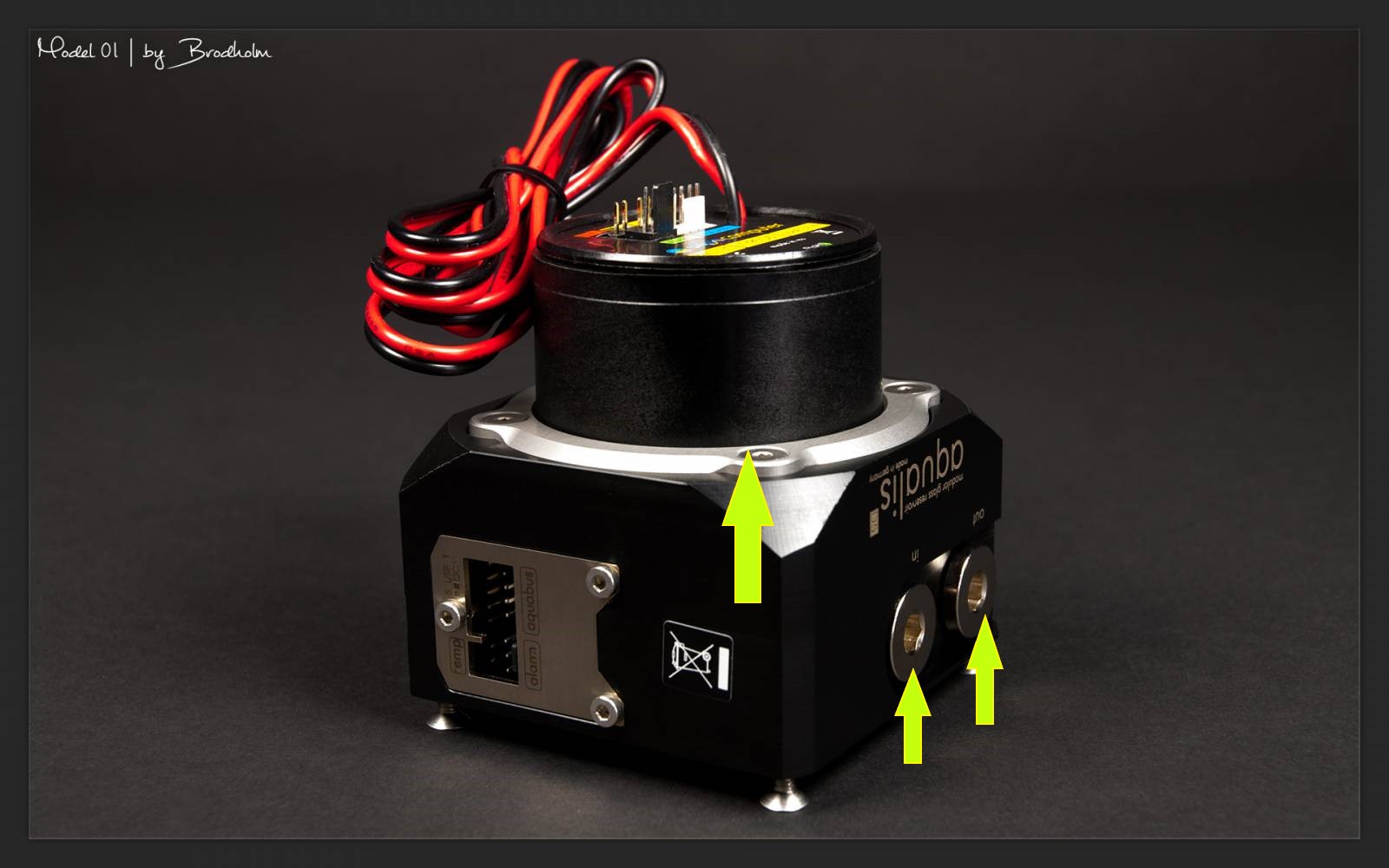

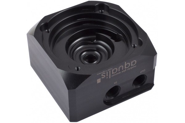

Ну вот и разбираемся по последним фоткам.
Тут как я понял у нас D5 c прикрученным топом.
Стрелками отметил железки, которых нет с помпой и топом.
Т.е. непонятно как Топ крепится к помпе и что за металлические переходники воткнуты в In-Out помпы.
С помпой нет, а с топом (аквалисом) есть.
Не переходники - это просто заглушки (на картинке - "G1/4 уплотнительные винты"). Вот смотри, в комплекте поставки все есть -
Нет только сверхмягких желтых резинок с запрессованными в них винтами - они их отдельно продают (ссылку я выше давал).

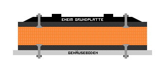

Тут у них есть еще такое интересное решение - поролоновый сэндвич:
Shoggy Sandwich construction kit
паралоновый_для_помпы.png [ 902 байт | Просмотров: 2586 ]
поролон2.jpg [ 12.12 КБ | Просмотров: 2586 ]
У меня сейчас HD-диски в корзинах стоят на поролоне в 5ти дюймовых секциях.
Т.е. корзина с винтами обложена поролоном и никак вообще не прикручена к корпусу.
Все остальные способы борьбы с вибрацией не помогали.
Даже подвешивание не так эффективно.
А что это за фильтры?
https://shop.aquacomputer.de/index.php?cPath=7_1881

CrownA писал(а):
Не все дистиллированную заливают. Некоторым крашеная нравится или антифриз.
Мда ... - дома антифриз....
А вот насчет крашеной - читал что типа лишнее, побочка какая-то, но в тоже время посмотрел моды
на http://www.overclock.net практически все красят, и конечно смотрится шикарно:
[Build Log
CASELABS SMA8 Gunmetal/White Two Tone(2011-V3 Socket) The Division ]
1000x1000px-LL-8b9e38a2_DSC_0900.jpeg [ 121.25 КБ | Просмотров: 2544 ]
Думаю не так страшен ....
