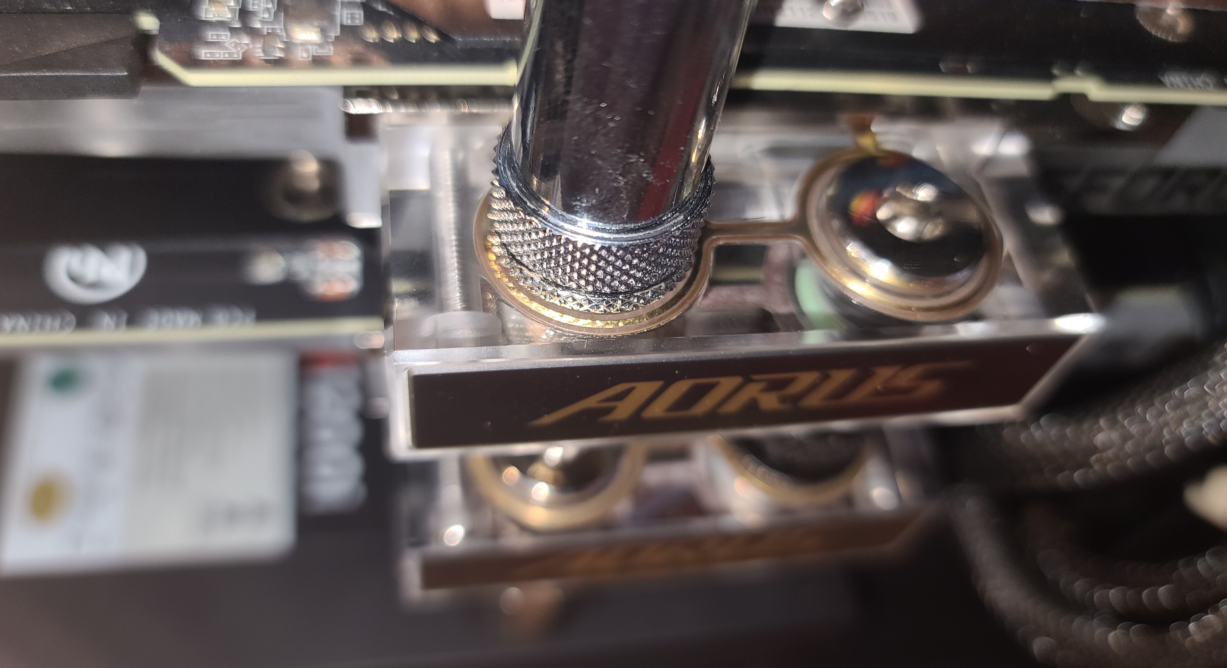

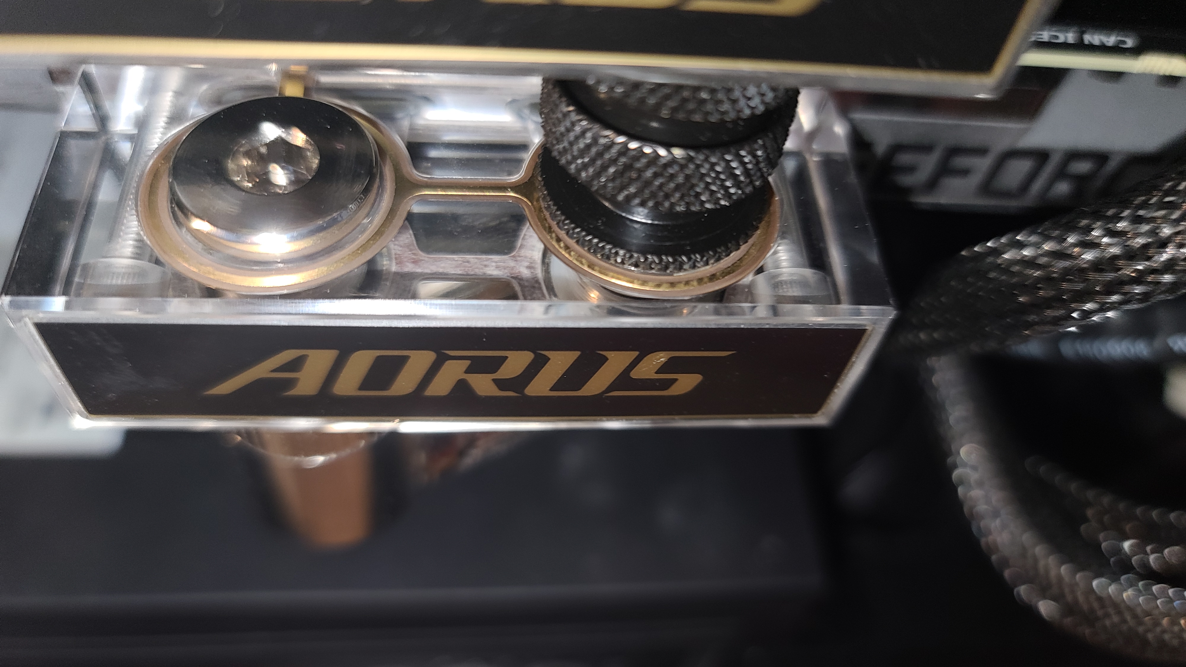

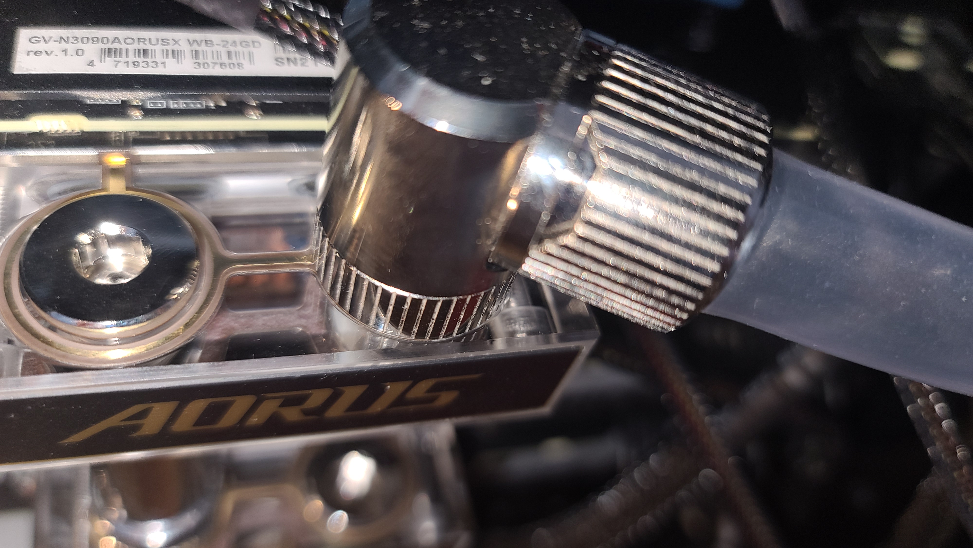

d1e писал(а):
Похоже на защиту от протечек
Вроде есть доступ к штекера этой защиты. Можно отключить. Или протирай контактные кольца защиты вокруг штуцеров
Регистрация: 08.12.2013
Откуда: Краснодар
Незнаю даже, где искать. Прочитал у парня была такая же проблема. Пишет нужно изолировать фитинги. Как это понимать? Раньше всё работало, добавилось соединение для sli bykski. Может в нём проблема? Бесит всё это. А 3я карта нормально работает, там такой же фитинг, как на первой и соединитель Barrow для sli.
Регистрация: 19.03.2008
Откуда: Беларусь
Якобы фитинги касаются колец.
Откуда: Краснодар
nag77 писал(а):
касаются колец
Я понял, но как изолировать? Проклеить изолентой что ли?

d1e писал(а):
И кольца или фитинги проклеить
Если фиты не касаются колец, то может дело в мыле.
К разъему видимо не подлезть.
Откуда: Краснодар
Видимо касаются. Но фитинг между 2 и 3 картой Barrow чёрный, а между 1 и 2 bykski хром. Может из за чёрной краски всё нормально.
Откуда: Беларусь
d1e
Немного ослабь хромированные, на градусов 10-15. Мало ли у тебя руки кузнеца, вогнал фитинги по плеху)
Не помогло.

nag77 писал(а):
касаются колец
Проклеить изолентой фитинг? На карту клеить не стоит я думаю, а то резинка плохо ляжет их за изолентв?
Откуда: Беларусь
Фитинг внешним диаметром перекрывает кольцо?
Откуда: Краснодар
nag77 ЕК перекрывает, соединитель sli нет. Но ЕК раньше работало норм, да и на нижней он работает.
20210803_184052.jpg [ 2.11 МБ | Просмотров: 381 ]
20210803_184120.jpg [ 2.3 МБ | Просмотров: 381 ]
20210803_184107.jpg [ 1.58 МБ | Просмотров: 381 ]
Добавлено спустя 2 минуты 2 секунды:
Раз 2 карты не работают, то дело в соеденителе я думаю. Сливать в очередной раз придётся. И пробовать без него сначала запустить, потом химичить с соеденителем.
