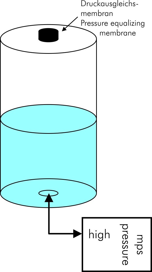

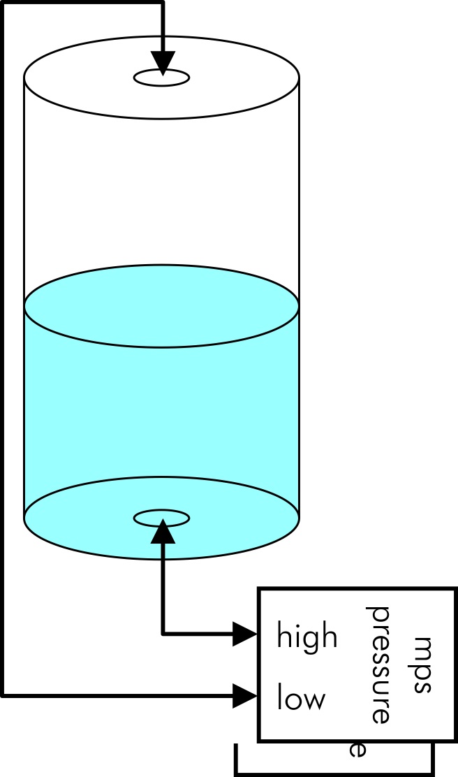

Installation as a fill level sensor
6.3. Installation as a fill level sensor
Install the sensor on the same height or lower thanthe bottom inlets of the
reservoir and connect one of the bottom inlet to the port “high” of the sensor.
For accurate sensor readings, keep tubing length to a minimum.
Additionally, either the port “low” of the sensor (types ∆40 / ∆100 /∆500 / ∆1000 only) has
to be connected to a top port of the reservoir or a pressure equalization
membrane has to be installed into a top port of the reservoir (valid for all sensor
types). If the port “low” is used, the hose connecting this port to the top of the
reservoir has to be filled with air. Otherwise, the sensor will produce erratic readings
and the actual fill level may differ significantly from sensor reading! Aqua
Computer therefore strongly recommends using a pressure equalization membrane!
Fittings and pressure equalization membrane are not included in delivery
and have to be bought separately!
For electrical connections and configuration of the sensor please refer to chapter
eight and following chapters.
Membran1.jpg [ 67.37 КБ | Просмотров: 1274 ]
Membran2.jpg [ 61.75 КБ | Просмотров: 1274 ]
получается, что датчик давления может быть подключен
к низу реза на High вход, при этом в топе реза должна быть мембрана.
Выход Low никуда не подключается в этом случае.
Либо, если нет мембраны, то топ реза, должен быть подключен к Low датчика давления.
И в целом мне тогда непонятно зачем вообще нужна мембрана.
Что она и КАК уравновешивает и зачем вообще нужна, если без неё можно подключить датчик давления?

Breslavets писал(а):
Получается датчик давления внизу(в корпусе топа) а мембрана сверху реза.
Причем она ни к чему не подключена- проводов нет от нее.
Ну я же писал выше. Измеряет давление водяного столба датчик в топе. Он внизу, где и должен быть. Один вход соединен с водой, второй выходит просто в атмосферу. Датчик сравнивает давление воздуха в комнате и давление столба воды. Чем больше разница, тем больше показания и соответственно выше уровень воды в резервуаре. Мембрана же - это чисто сантехника, а не электрика. Это клапан, выравнивающий давление и никакие провода ему не нужны. Мембрана нужна для правильной работы датчика давления. Без нее он тоже будет что то показывать, но не правильно. Да, такие мембраны есть и у куланца, фобии, да зайди в любую котельную - они там обязательно есть - это стандартная сантехника.
Тут достаточно одного такого датчика и мембрана не нужна?
Да, достаточно и мембрана не нужна. Один вход датчика через тройник подключен у входа фильтра, второй у выхода. При чистом фильтре разность давлений будет не большая. При загрязнении разность давлений будет повышаться и датчик будет это отслеживать.

Я так понял, что мембрана заменяет просто дырку в верхней части корпуса.
Правильно?
Вода уходит, происходит разряжение в верхней части реза, а внизу датчик давления столба воды - он будет неправильно показывать.
Т.е. мембрана с уходом воды втягивается в корпус реза, эмулируя дырку в верхней части - так?
Чтобы давление воздуха в верхней части корпуса не изменялось.
Впрочем главное, что понятно как подключать.
Хорошая идея, главное чтобы на все идеи хватило денег и входов на у Aquaero 5/6.
Функционально да, это нужная дырка, но на самом деле дырки нет и при переполнении резервуара вода в комп не потечет.
