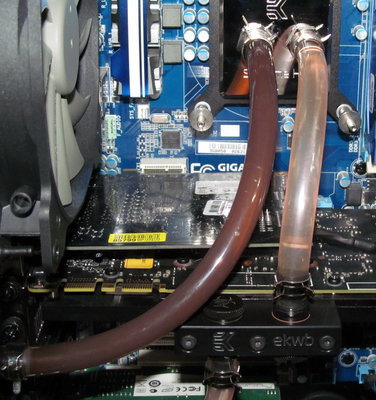

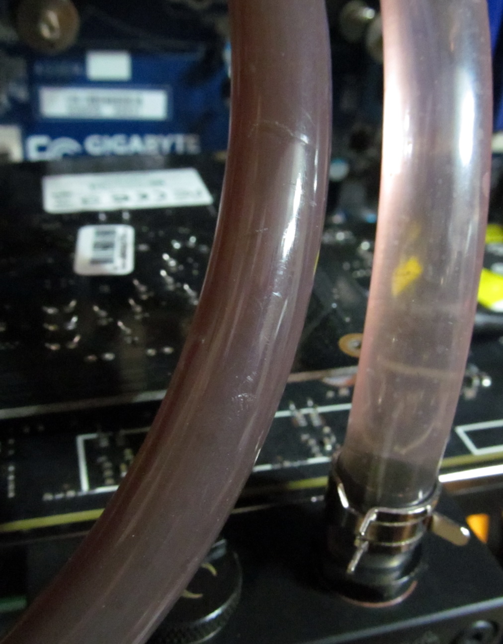

Прелестный натюрморт: слева /когда-то/ прозрачный шланг Куланс после полугода работы с автомобильным лобридным (G12++) антифризом Хессол, справа Наноксия после двух с половиной лет с ним же.
Koolance - Nanoxia 1.JPG [ 446.91 КБ | Просмотров: 2916 ]
Koolance - Nanoxia 2.JPG [ 324.06 КБ | Просмотров: 2916 ]
Собственно сабж в готовом к употреблению виде:
Hessol.JPG [ 178.55 КБ | Просмотров: 2916 ]

d.ru.id
Угу... Известная проблема с прозрачными шлангами от Koolance - процесс замутнения начинается очень быстро,в некоторых случаях хватает недели,чтобы заметить помутнение/окрашивание материала шланга чем дальше по времени,тем больше как говорится...
Материал шланга от соприкосновения с ЖиЖей меняется на молекулярном уровне(коричневеет) - отмыть конечно не возможно,т.е. на выкид...
Шланг от Koolance так-же имеет ряд других негативных особенностей...
Это единственная приблуда от Koolance,которую Вааще ни когда не рекомендую к пользованию - здесь в форуме есть посты от меня с такими предупреждениями...
Гадость в высшей степени..!

Регистрация: 10.04.2011
Откуда: Тамбов
yasoroka, цитата не моя, во-первых. Во-вторых, изменения в жёсткости/упругости шланга относительно нового минимальны; повреждений на внутренней поверхности не видно (по крайней мере, пока что). В общем, если не обращать внимания на весьма отвратную эстетическую составляющую - "на скорость не влияет"(с).
И всё-таки при следующей переборке этот отрезок выкину нахрен; просто из нежелания получить лишний шанс на неприятный сюрприз...

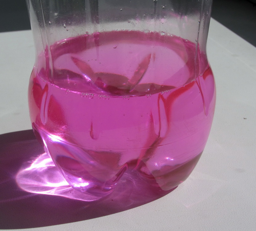

PoRsChE2659, тут как бы вообще советуют не использовать цвет. жижы. И шланги портят и ВБ.
Я сам юзаю Праймофлекс, но цветной, не помню как цвет правильно называется, вроде "синий рубин", так вот если подсветку УФ сделать, смотрится вполне симпатично.
p.s.: жижа ЕК прозрачная.
Добавлено спустя 2 минуты:
Как-то так:
