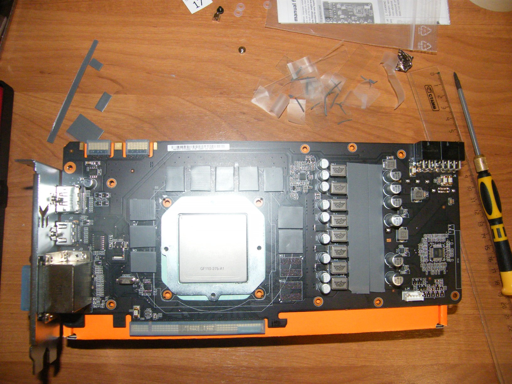

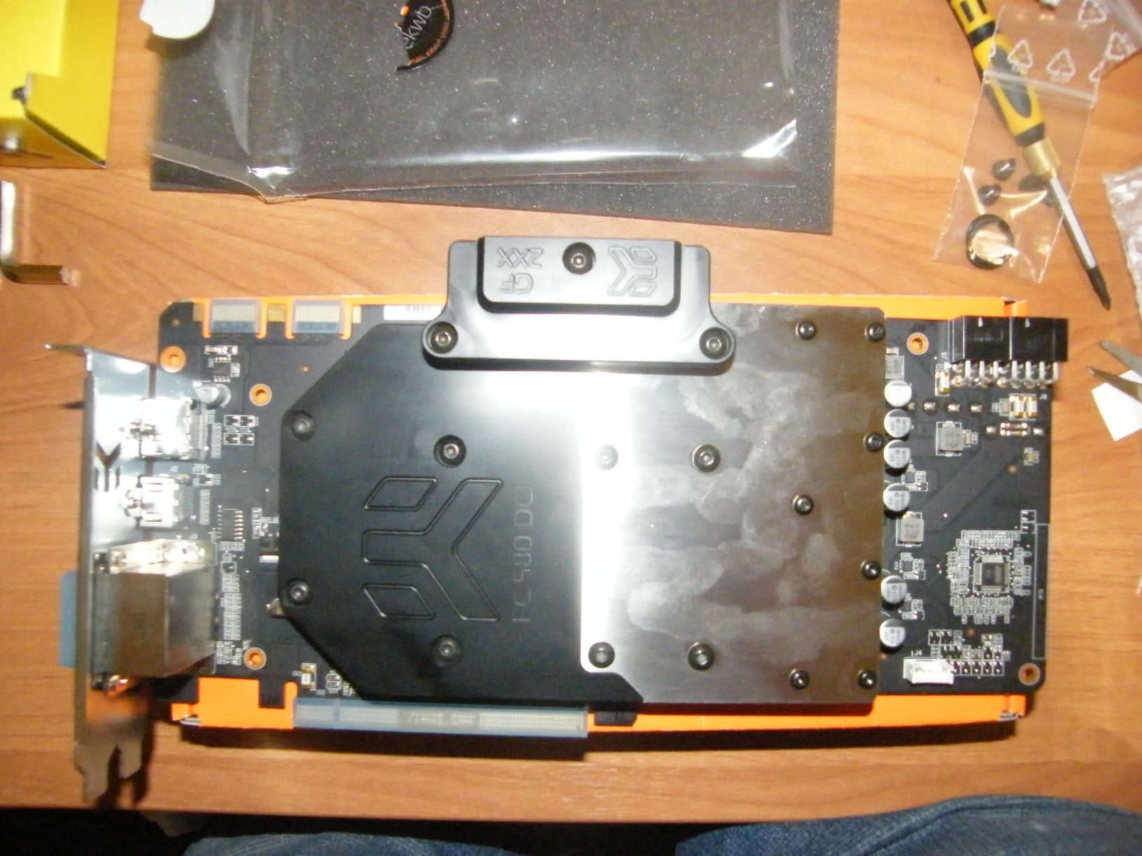

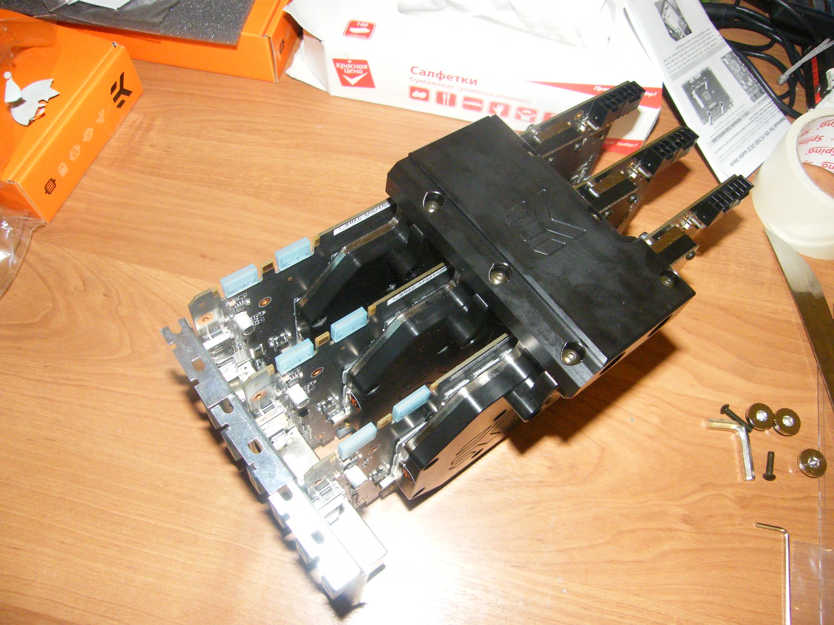

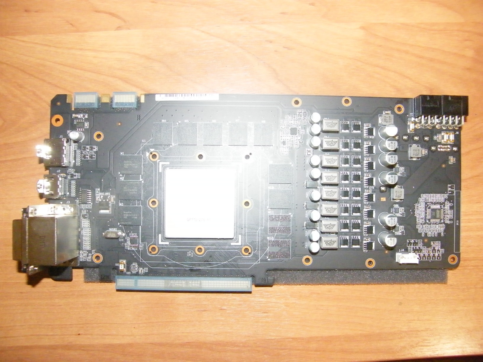

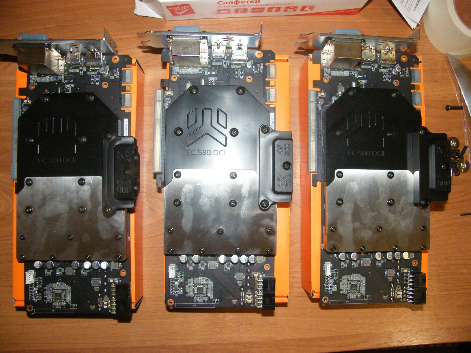

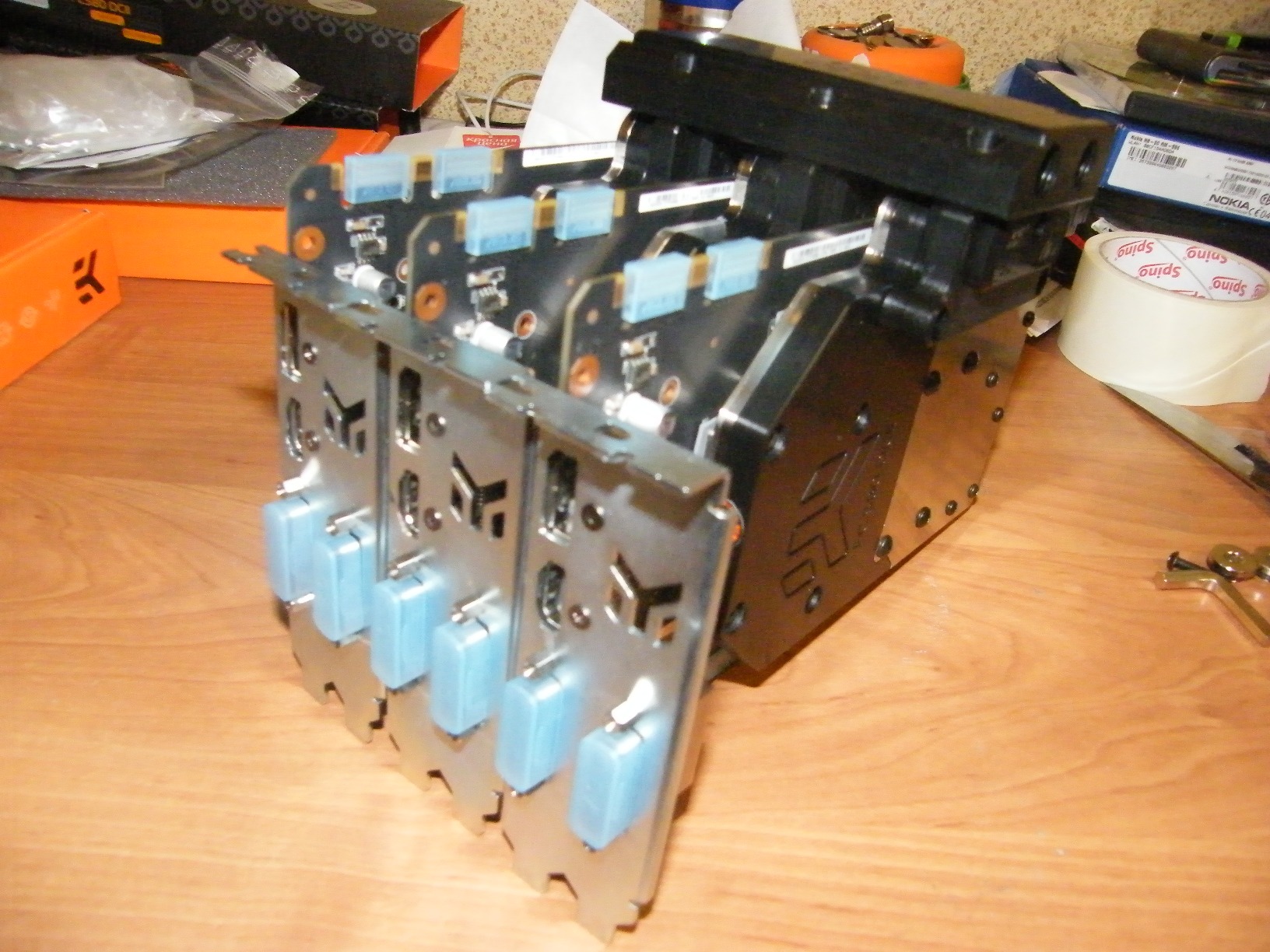

Установка фуллкаверов на ASUS GTX 570 Direct CU II:
Внимание фото весят по 600kb примерно
