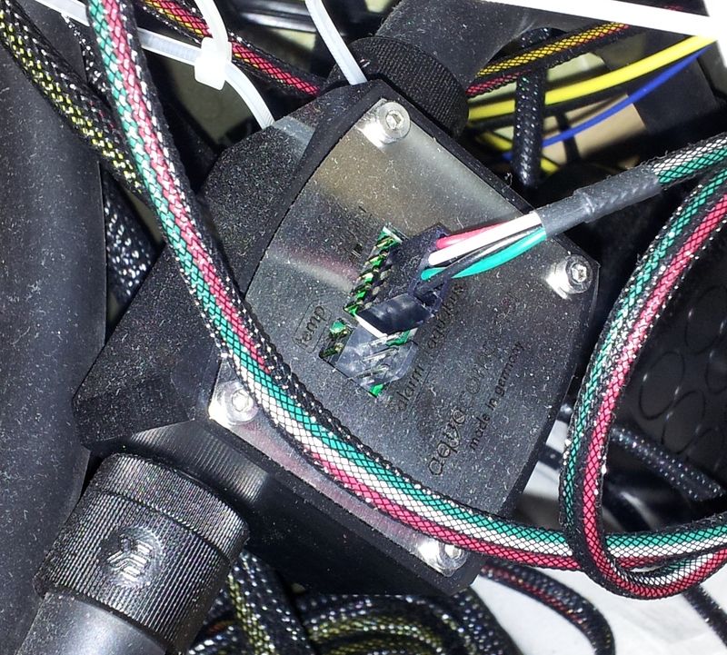

Да. Специально докупал пару шнурков.
Вот, один из них - high flow USB.
Уже и сносил сьют, подключал по USB, менял aquabus-адрес. Чего только не делал - не канает. Только через USB. Температура внешнего датчика - работает, аларм - работает.
У меня есть еще пара poweradjust2, с ними (по aquabus) проблем не возникло. Прописал "адрес". Подключил - работает.
зы. сорри, что написал MPS, ибо у меня простой flowmeter (у них инструкция, кажется, одинаковая). Но, так понимаю, судь/контроллер одинаковый. Попутал черт :)
Комментарий к файлу: сорри за пыль
20130802_214459_.jpg [ 177.27 КБ | Просмотров: 1600 ]

KuZia495
это "апгрейженный" старый флоуметр - добавлены возможности подключения датчика темпы, аларма, usb & aquabus интерфейсы
обычный подключается только спец. проводом к fan каналу без всяких аквабасов и usb
у MPS другой принцип измерения потока (по разнице давления, т.е. крыльчатка внутри отсутствует) и тот же набор разъёмов
раз не работает и этот, то имхо косяк софта (думаю временный), т.к. с poweradjust 2 работает...
