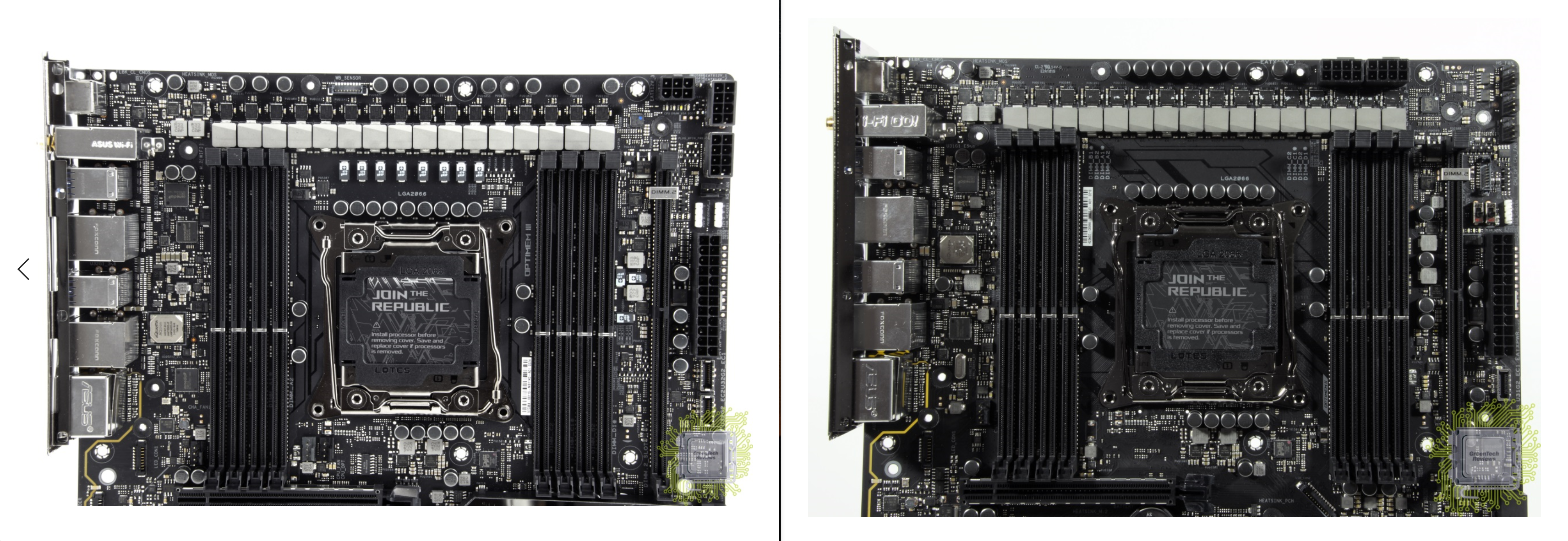

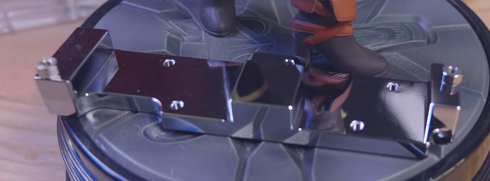

Регистрация: 20.02.2008
битсы жгут иногда
месяца три назад терзал Лили по поводу компабилити между энкор и омегой, получил ответ нет друг не подходит тот франкинштейн ,сегодня получаю письмо " друк хорошие новости,у нас есть моноблок под энкор вот ссылочка "
ссылочка ведет на то же самое угробище которое было для омеги ,только оно мало того что осталось тем же угробищем,но и действительно не подходит ибо 10 гигабитный контролер на энкоре уехал вверх а часть которая охлаждает эту аквантию имеет пятак в том месте где находится 10 гигабит сеть
Screenshot_1.png [ 593.94 КБ | Просмотров: 617 ]
Screenshot_2.png [ 6.2 МБ | Просмотров: 617 ]
Отписал ей, интересно снимут поддержку с этого урода или нет
upd:
заменили product number подрихтовали ту пластину теперь вроде подходит ,но это страх все равно да и брать еще одного урода ради той подрихтованной пластины за фул прайс -сумасшедший дом
