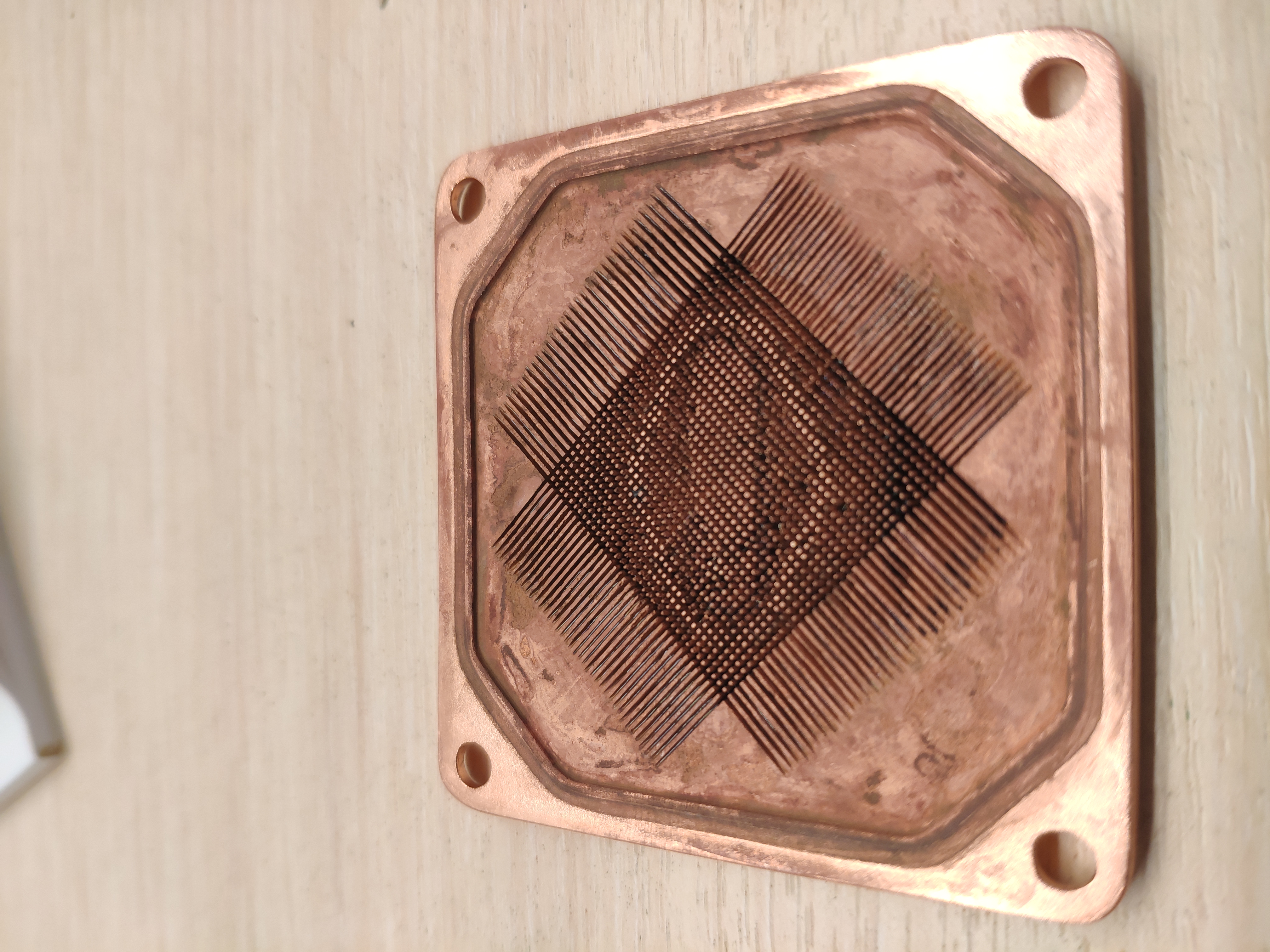

Помыл водоблок силитом. Медь стала с крановатым оттенком. Можно ли как-то вернуть первоначальный вид?

Просто полировать? А красноту эту кирпичную внутри водоблока не нужно чем-то убирать?

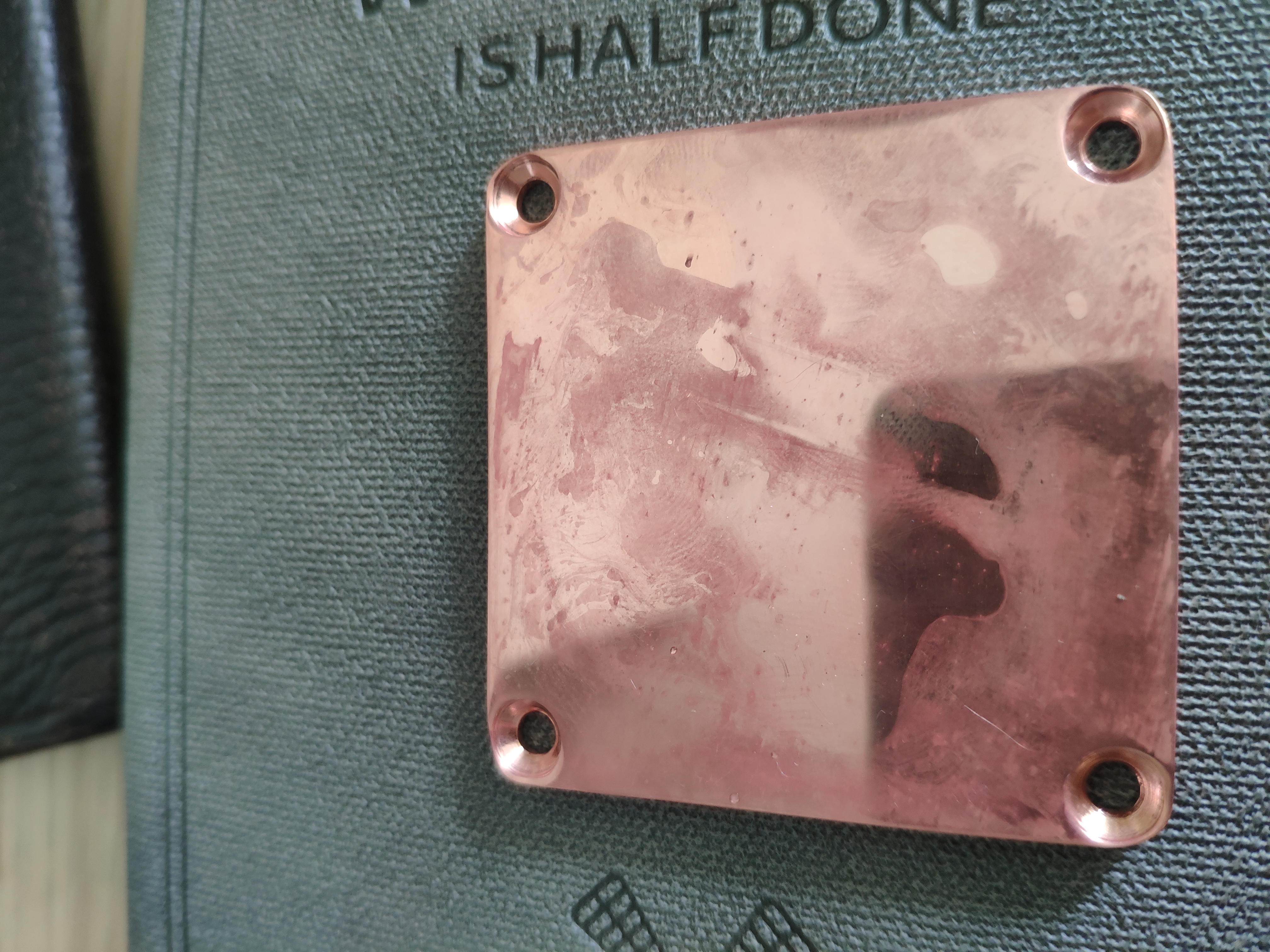

Добавлено спустя 12 минут 38 секунд:
и вообще, такой водоблок на помойку уже?
IMG_20190612_143234.jpg [ 5.29 МБ | Просмотров: 967 ]
Ну наверное можно так же убрать, только не тряпочкой, а щёткой с пастой.
Ну если резинка уплотняющая в порядке, с чего ему на помойку? Хотя конечно, тебе виднее...

Некоторые столбики повреждены, интересно насколько измениласб эффективность такого водоблока по сравнению с новым.
насколько
Ни насколько. Только внешний вид. Но внутри это без разницы.

Эмм... так медный водоблок после чистки как раз и приобретает кирпично-розоватый оттенок (зависит, конечно, от примесей, но в общем...) - это значит вся фигня смыта/уничтожена... и лучше не силитом, а лимонкой медь чистить... на часик кинуть в теплый раствор и после щеткой поработать.
