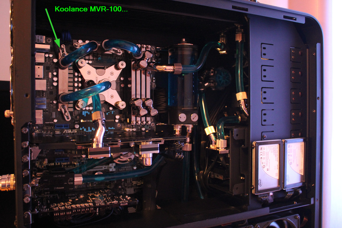

UndWDoG писал(а):
atlonn а что вы думаете с этой стороны о моноблоке? :-)
Нуууу...
Я смотрю со стороны Универсальности, а моноблок - это не универсально...
В тоже время структура канала над зоной VRM у моноблока(Bitspower\ЕК)без изысков, т.е. ни чем не выигрывает у MVR-100 от Koolance...
А с другой стороны стоимость моноблока не заоблачная может быть для вас, ну в принципе она и для меня таковая... НО... у меня подход другой и не в деньгах он измеряется --- бзик... )

atlonn а второй тоже mvr только 40? Заказывали их с зарубежных сайтов? Я как раз тоже об универсальности и думаю. Ведь вполне могу поменять мп, такое уже было когда сидел на 2011 сокете ( была какая то asus deluxe а через год-полтора сменил на rampage iv extreme ).
Угу...
40-ой в России давно
100-ый в США давно

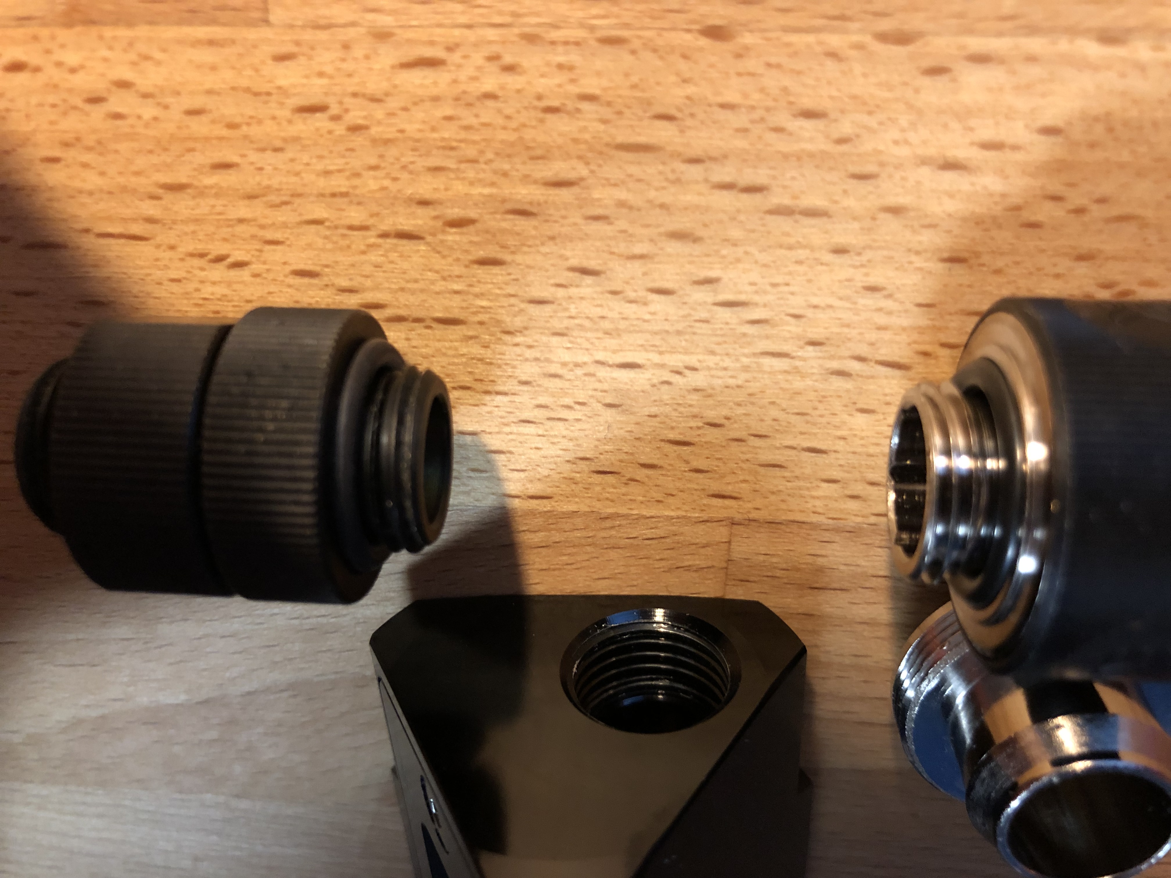

nag77 писал(а):
Вы фото со стороны резьбы покажите. А то может там в другом проблема. Глубина резьбы?
Вот. Кажется, резьбы хватает.
IMG_1781.jpg [ 1.92 МБ | Просмотров: 515 ]
Так что делать? Резьбу фиттинга или резьбу датчика плашкой править?

atlonn моноблок на фоне цены около топ компа - не много, на фоне топ машини и вовсе ни о чом, однако у него есть иные минусы:
нельзя поставить на голый кристалл
иногда проблемы с прилеганием к процессору или ВРМ
Но вот раздельные водоблоки - маст хэв,
еще хороший вариант - составные фулы на мать от битса (были на 2013в3 сокете на 2066 вроде что-то тоже было но не всё)
у меня на врм сейчас стоит ватер от другой материнки, который я доработал под свою, вроде как должен подходить ватер под другую мать, но его не было в продаже
на момент сборки с этой материнкой.
а универсальные ватеры - не панация, т.к. не на любую мать встанут штатно, а если их надо дорабатывать - то какие-же они универсальные?
да и крепежи их не шибко удобные.
И наконец купить их нынче проблема...
фиты править - плашкой, датчик - метчиком (акуратно чтобы внутренности не повредить)

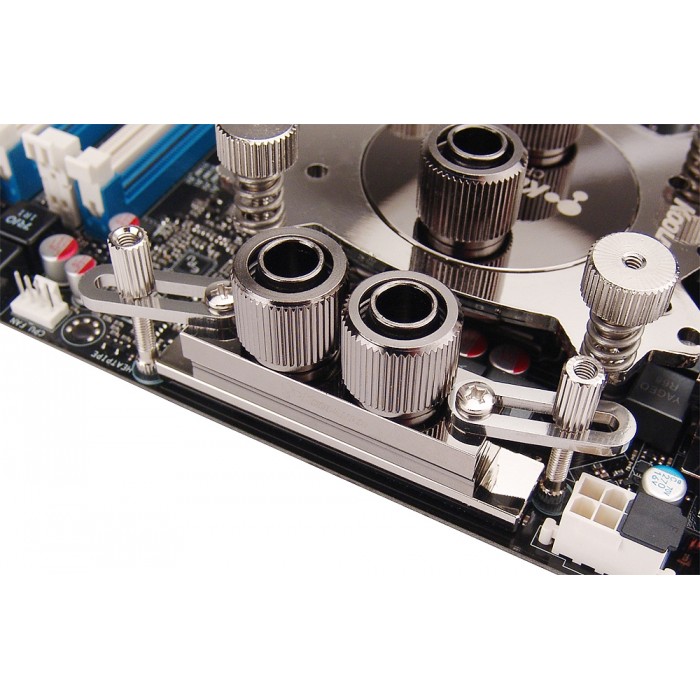

К примеру мои универсалы на питание ЦП сменили 3 МВ --- ни где и ни чего не дорабатывалось(пластины теплосъёмные[покупаются отдельно - MVR Heat Transfer Plate, но можно конечно и изготовить при нужде])...
Крепёж обычный как у ВБ на ЦП(шпильки к МВ, на шпильки ВБ и затягиваем гайками) --- делается это раз на весь срок эксплуатации МВ...
040_MVR-40_vater1_BIG.jpg [ 297.75 КБ | Просмотров: 494 ]
mvr-40_p3-700x700.jpg [ 100.52 КБ | Просмотров: 494 ]

Здесь дело-то в чём --- нет единого решения который бы устраивал Всех - по-этому изначально Любое решение не панацея для Всех...
Я предложил свой вариант - имеет право на жизнь долгую и успешную, а выбирать или нет - это уже не ко-мне...

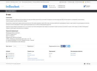

DottyP4
https://insocket.com/category/vodyanoe- ... mperatury/

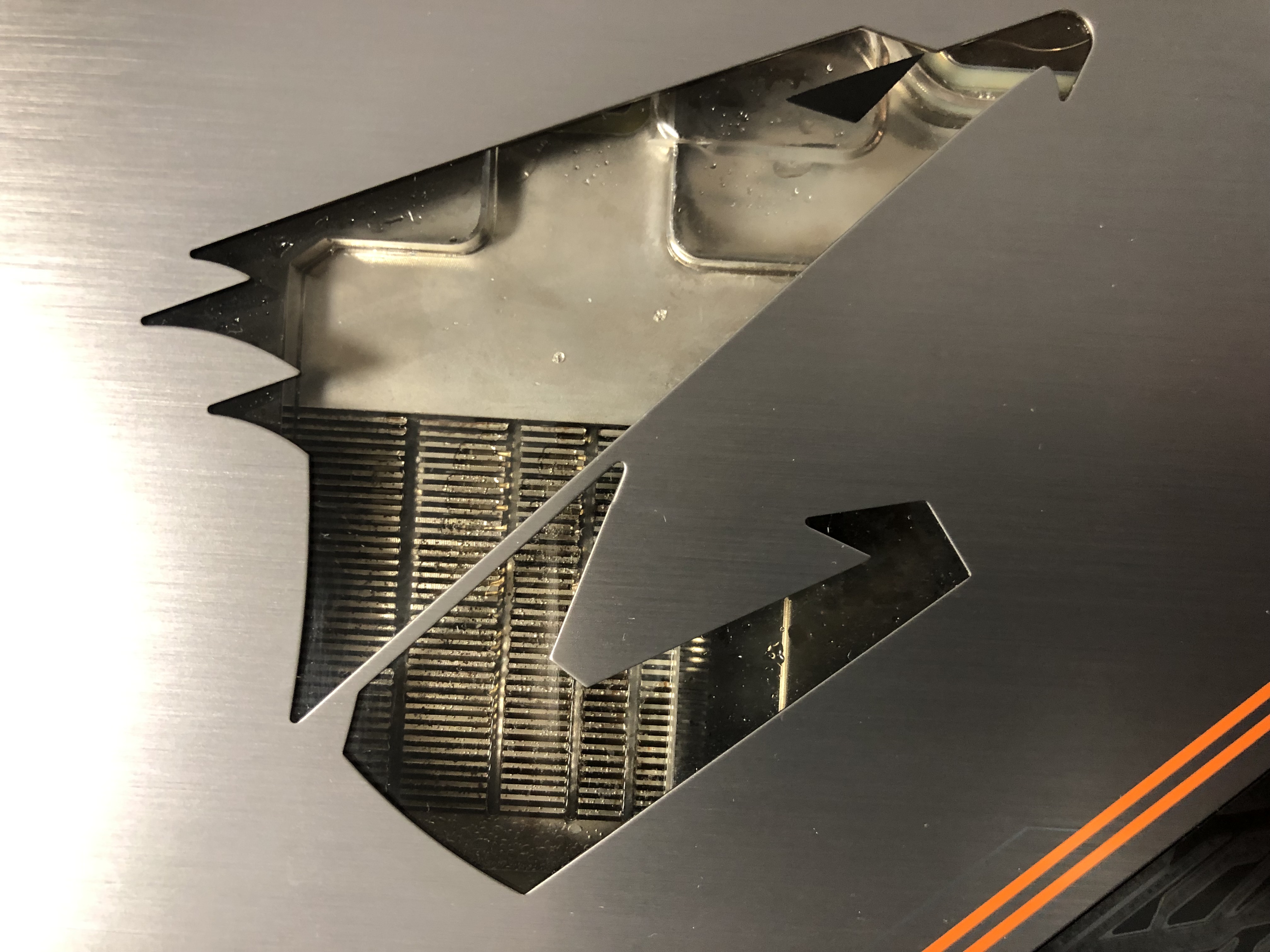

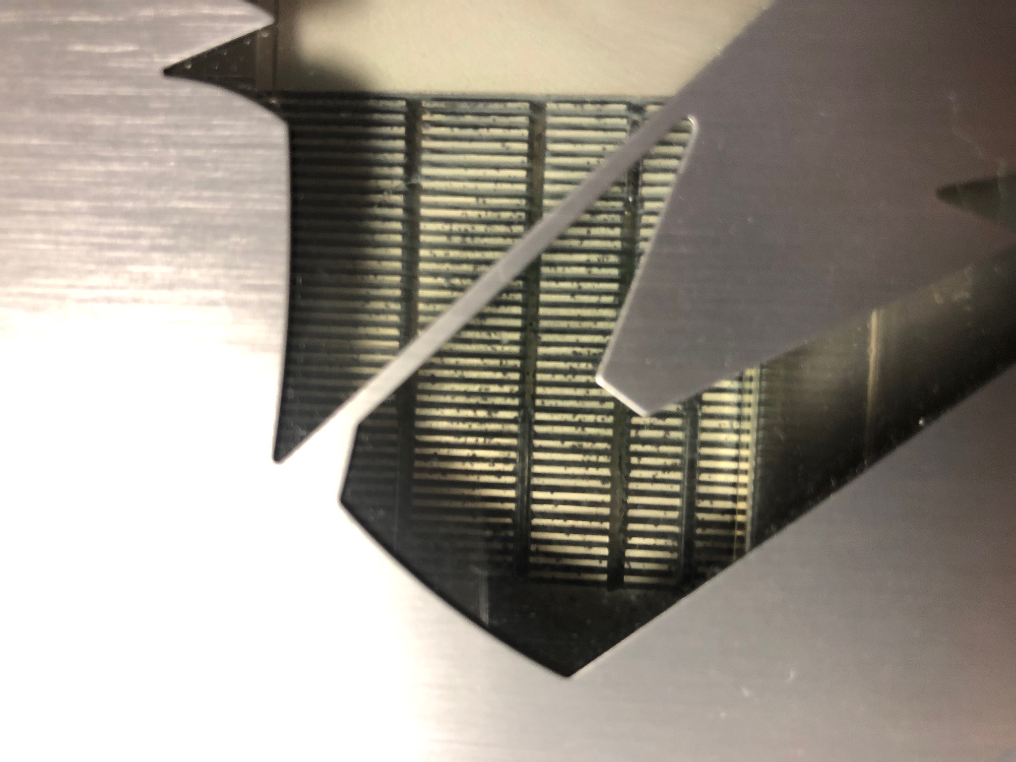

На сколько можно оставить водоблок на ВК заполненный уксусом?
Промывание водой под напором и моющим средством для дома не помогло. Залил уксуса на 45 минут - очень хороший результат получился.
Было
IMG_1717.jpg [ 476.79 КБ | Просмотров: 472 ]
Стало
IMG_1782.jpg [ 1.95 МБ | Просмотров: 472 ]
У вас же уже есть хороший результат, зачем вопрошаете...

Написано МСК
Снимок1.jpg [ 318.33 КБ | Просмотров: 468 ]

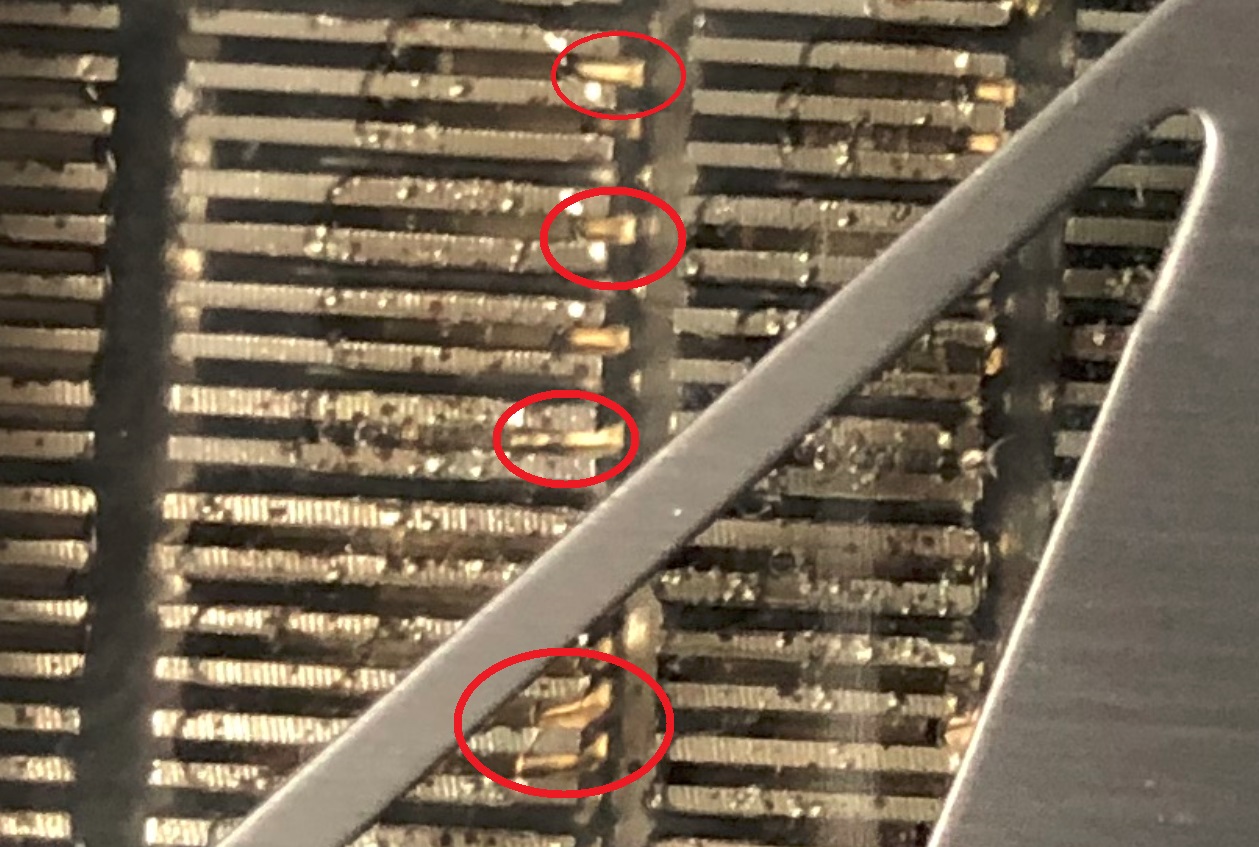

Смотрю на фото, не могу понять, что за..
Обвел красным.

Регистрация: 16.12.2010
На фото не видно, но каналы еще забиты. Думал на ночь оставить в уксусе.
Мне тут советовали вообще его разобрать, но я не хочу - придется алюминиевую наклейку отрывать, чтобы до винтов достать.

nag77
Медяха светится...
Теперь лимонки туда влейте на часик, и затем промыть напором теплой, не горячей, воды. Уксус взял свое, лимонка возьмет свое. Но гадости еще да, осталось много.
Добавлено спустя 1 минуту 36 секунд:
atlonn писал(а):
Медяха светится...
Странно, никель везде вроде целый, а на выходе фрезы исчез.
Я бы не рискнул... особенно со слезающим никелем :)
Обвел красным.
Видно только на фото, в живую не разглядеть. Ну похоже что-то облезает с покрытия.
Добавлено спустя 7 минут 47 секунд:
напугали, что делать то?) разбирать и оттирать до меди?)
