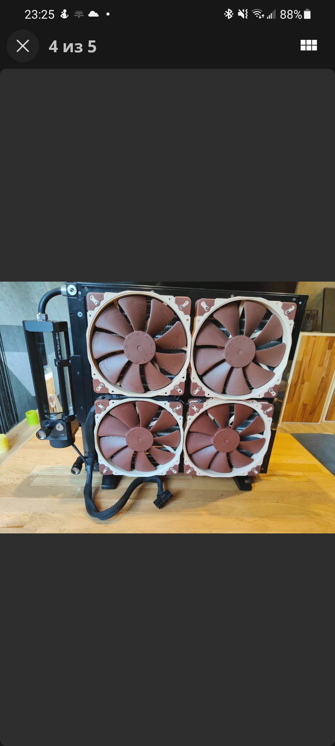

nag77 привет, на watercool в корзине лежит мора, ножки и гриль. надо ещё 180 евро освоить для бесплатной доставки. Быстросцепов, что ты советоветовал только мама есть. 13/10 маловат размерчик? Шланги посоветуешь какие?водоблок из их репертуара надо бы освоить. Остальное добью вентилями. 4х200 или 9х140? С одной стороны точно буду 9х140 ставить, а как 200е? И как проводку для них тянуть и откуда? Видел такую фото и не представляю куда он запитывается.
Кто то вешает все вентиляторы на сплиттер и ведет от сплиттера кабель/кабели к системе . Кто то вешает контроллер на внешний радиатор и ведет 12V от системы к контроллеру на радиаторе, плюс кабель управления контроллером.
Солянка лишняя, что то одно, или 200-ые или 140-ки.

+1, солянка не есть гут. Ибо разные вентили нельзя будет одинаково регулировать для одинакового уровня шума, +лишний зоопарк не упростит к примеру, если хочется купить один-два резервных карлсона, если какой нибудь выйдет из строя, ибо для каждого вида - резервные были нужны бы "свои".
200е никак. Просто 9х140 с одной стороны и всё.
+ 5 В тоже нужны
Frost писал(а):
200е никак.
Если человека рыжий цвет с его фото не "парит", то есть https://shop.watercool.de/Noctua-NF-A20-HS-PWM-1200rpm-200x200x30mm_1
