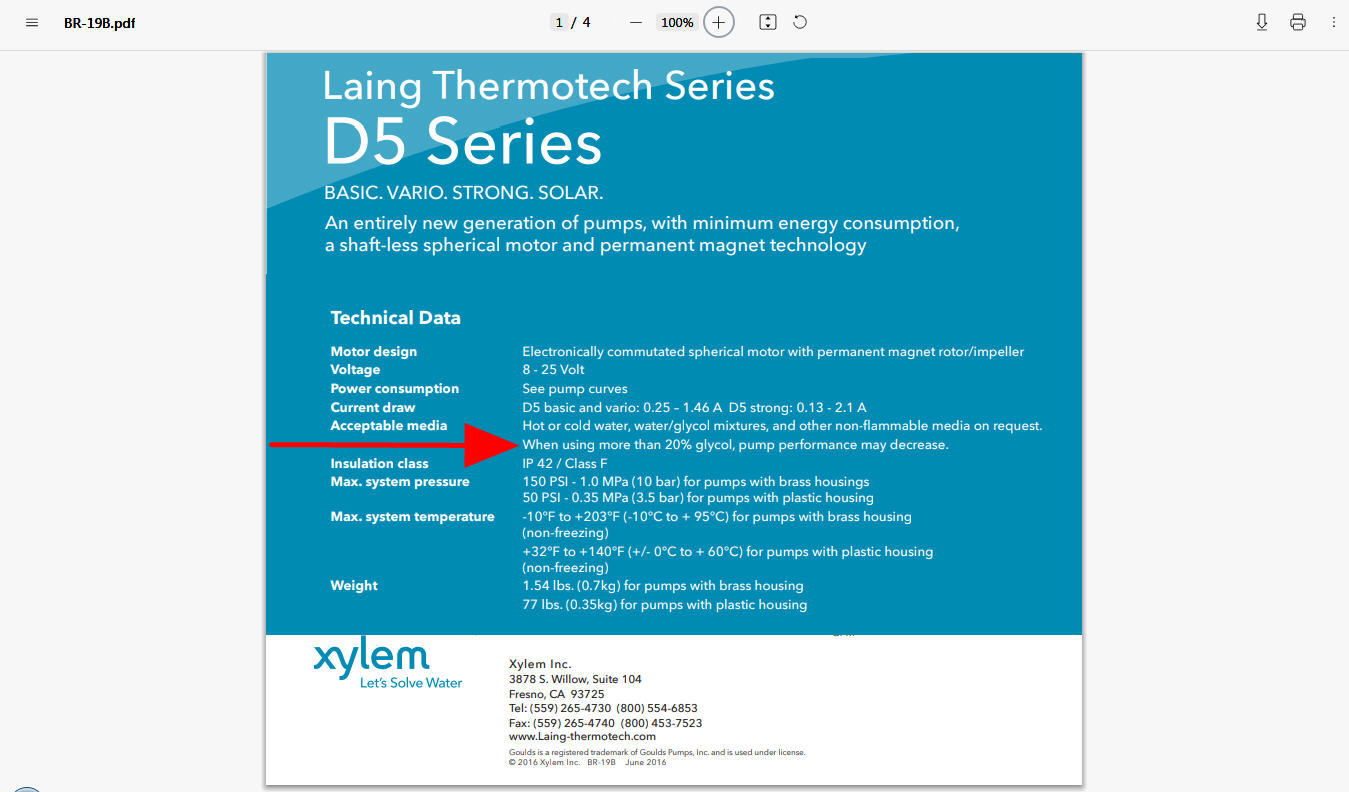

Оставлю это здесь >>> https://documentlibrary.xylemappliedwat ... BR-19B.pdf
Ну а это дабы не ходить ни куда..:
Снимок1.jpg [ 146.67 КБ | Просмотров: 1230 ]
Water Cooling System Koolance --- Superior Liquid Cooling Solutions.

atlonn писал(а):
Оставлю это здесь
Физика)
Ты хоть поясняй зачем ты это оставил, то что поток падает на том же термагенте по сравнению с безгликолевым теплоносителем давно известно.
А вот что пишут в статье на сайте термагента :
"имеет функцию смазывания благодаря карбоксилатным присадкам"
Тоесть получается не пропиленогликоль выступает в качестве смазки.

AVR писал(а):
Камраду Megagad официальное ТТХ от производителя касаемо перекачиваемых сред и кол-ва часов нарабатываемых на отказ при этом..
p.s. ЖиЖи Koolance на каких присадках собраны..?
