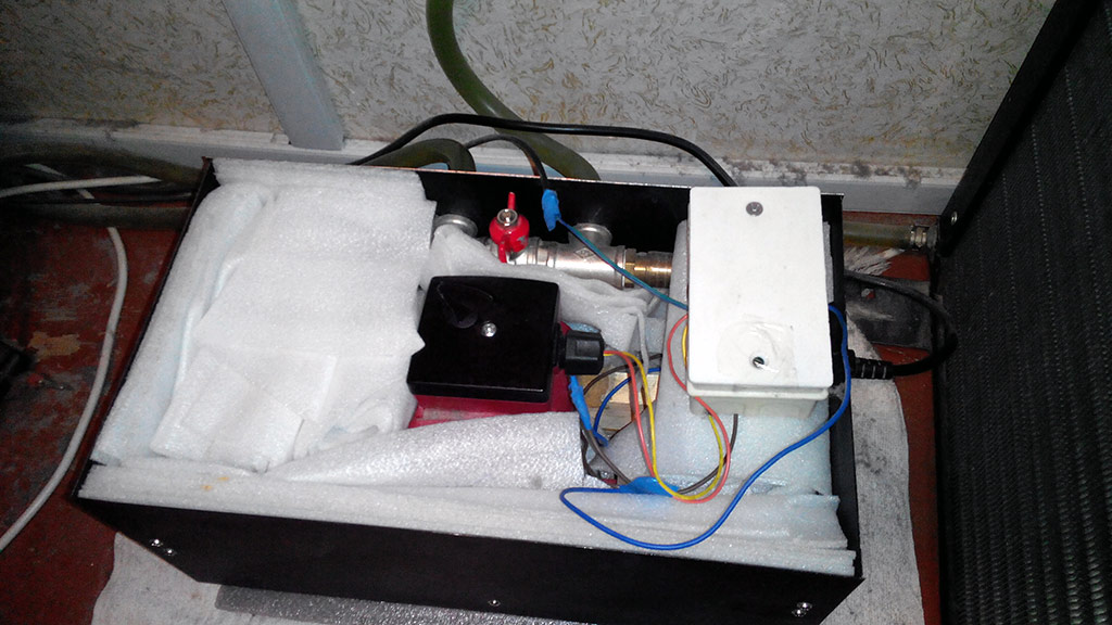

обе стояли на толстом поролоне, сначала была д5, работала примерно на 1500оборотах, больше уже было слышно, потом mcp35x, примерно на такой же скорости ее гонял, обе померли спустя примерно год - стерлись углепластиковые втулки(впоследствии я их починил), потом был куплен циркуляционник Grundfos-25-40, который работает до сих пор (6й год пошел).
стоит рядом с системником в отдельном корпусе, который стоит на пенопоэлетиленовых листах, выглядит это чудо так:
2017525214045.jpg [ 140.07 КБ | Просмотров: 1059 ]
громоздко? да, но меня все устраивает:)
