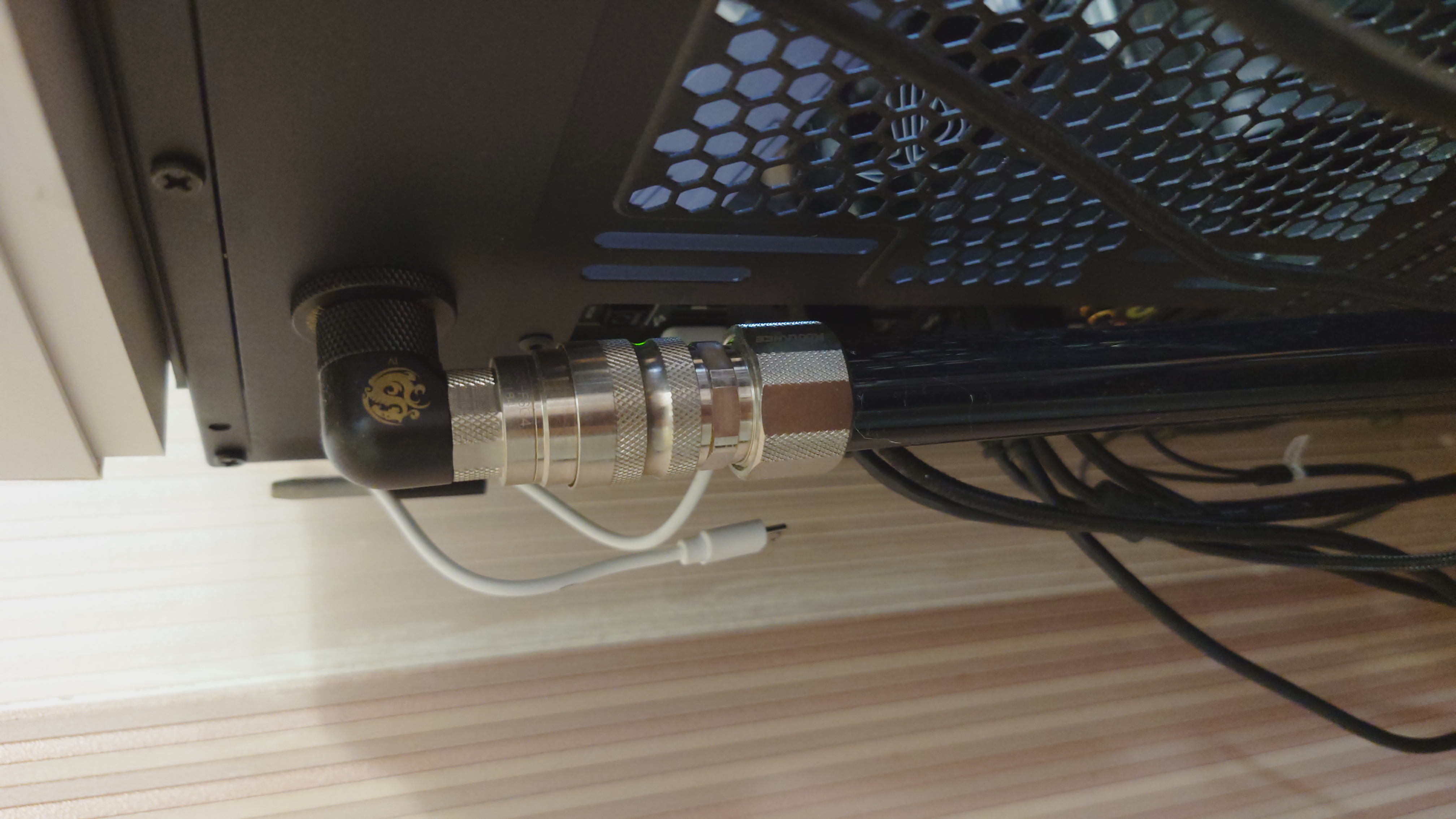

Не мешает. Можно через 90 градусов.
БРС
1.JPG [ 2.84 МБ | Просмотров: 806 ]

d1e писал(а):
Я так понимаю быстросцепы надо посередине шлангов вешать?
Нет.
d1e писал(а):
И подойдёт ли папа 13/10 к маме 16/10?
Нет.
d1e писал(а):
Я с ними дел не имел
А придётся! :D На самом деле всё просто, как 5 копеек. В моём фотоальбоме посмотри, как я сделал.
Обрати внимание, что у меня все 90 градусные уголки собраны из 2х45.
Регистрация: 19.03.2008
Откуда: Беларусь
CrownA писал(а):
Нет.
Да.
Нет проблем.
"Мама" 16/10
"Папа" 13/10
Регистрация: 07.08.2013
Откуда: Тула
Фото: 53
nag77 писал(а):
Нет проблем.
Может и нет. Для меня такая каша из шлангов разного размера не приемлема (если я всё правильно понял).
Откуда: Беларусь
Технически все коннектится. "Каша" дело второе)

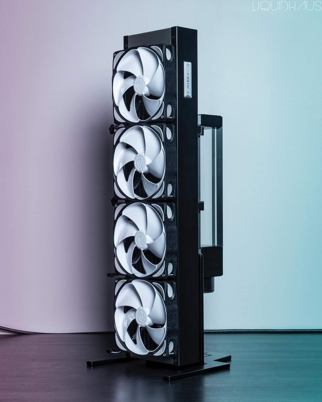

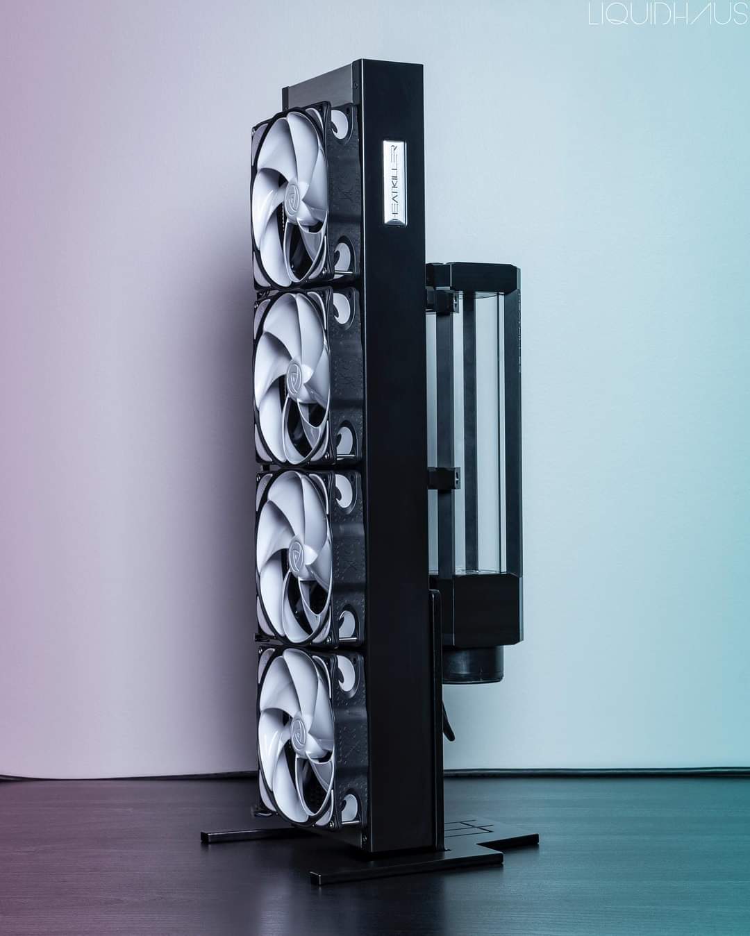

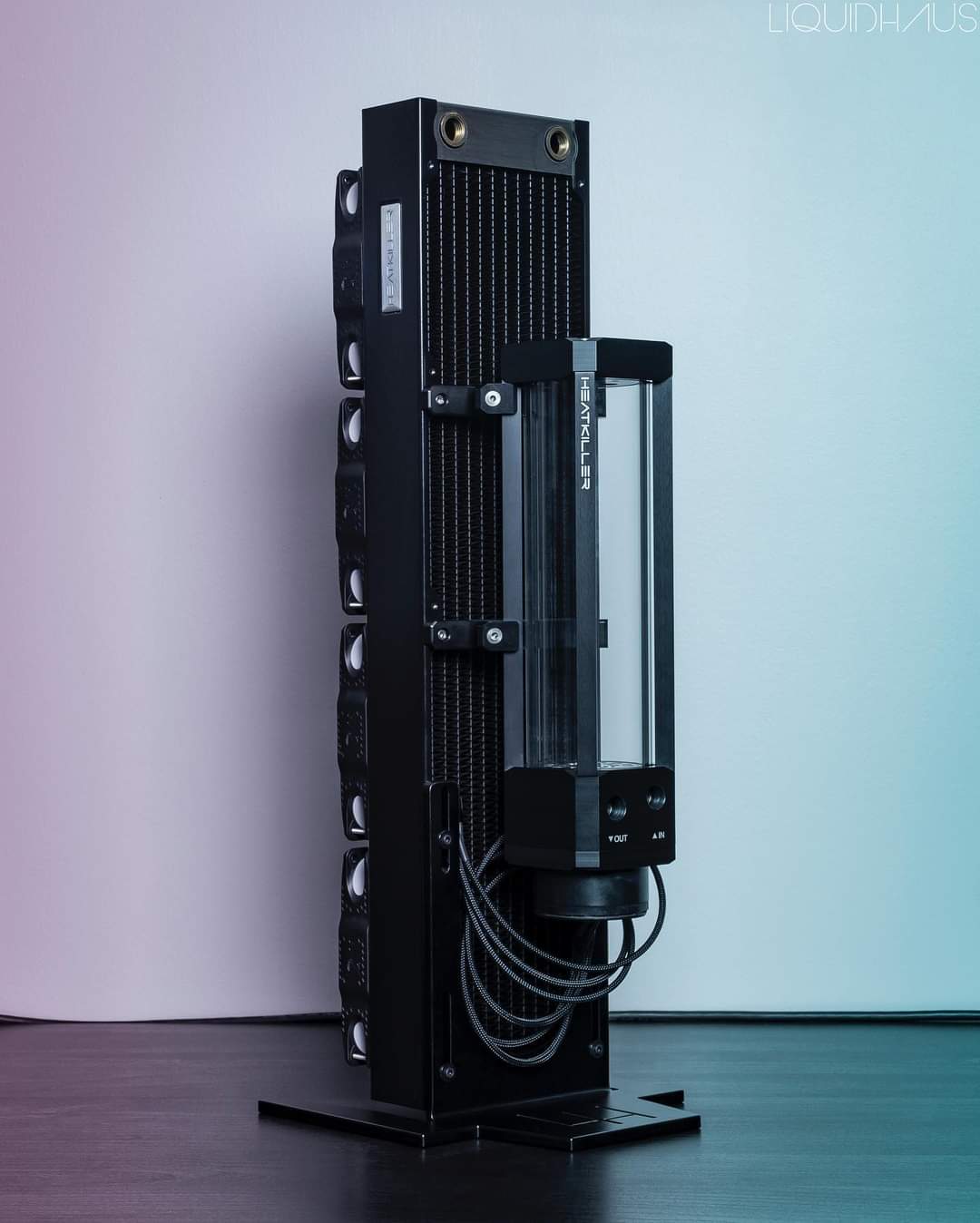

Регистрация: 23.09.2020
Пример "собранной" внешки от Liquid Haus
FB_IMG_1630381086234.jpg [ 69.97 КБ | Просмотров: 305 ]
FB_IMG_1630381083317.jpg [ 68.79 КБ | Просмотров: 305 ]
FB_IMG_1630381079436.jpg [ 71.33 КБ | Просмотров: 305 ]
9900kf 5.1 + Team Group 4400 + 1080ti + 3090
