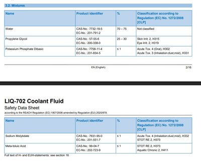

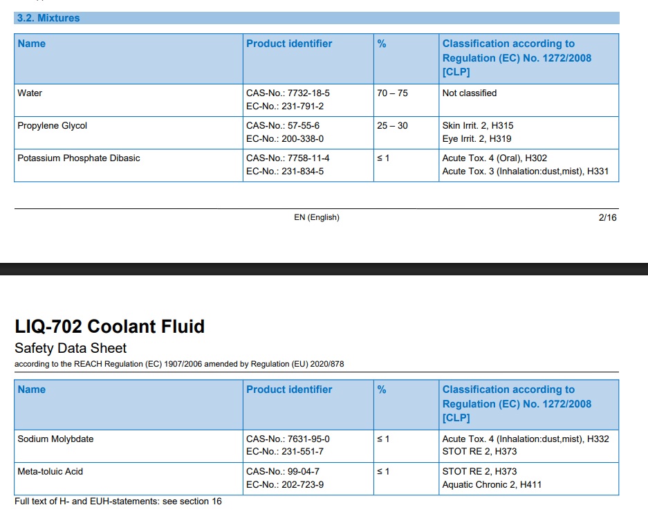

atlonn писал(а):
p.s. ЖиЖи Koolance на каких присадках собраны..?
Снимок экрана (6592).jpg [ 158.16 КБ | Просмотров: 2665 ]
Статус: В сети
Регистрация: 11.03.2008
Откуда: Норильск...
nag77
А вот оные являются карбоксилатными присадками... я об этом вопрошаю
Water Cooling System Koolance --- Superior Liquid Cooling Solutions.
Да. Соединения карбоновых кислот, коей и является заявленная м-толуиловая к-та.

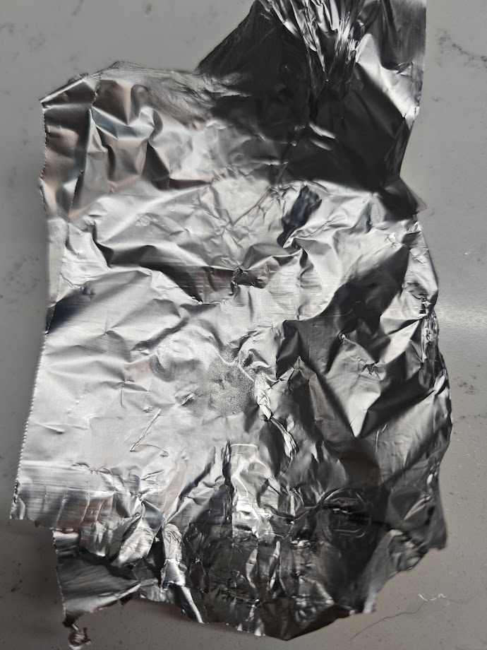

Где взять нормальную дистилированную воду, которая при выпаривании на фольге не оставляет следов? Oil right оставляет.

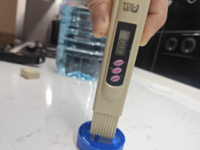

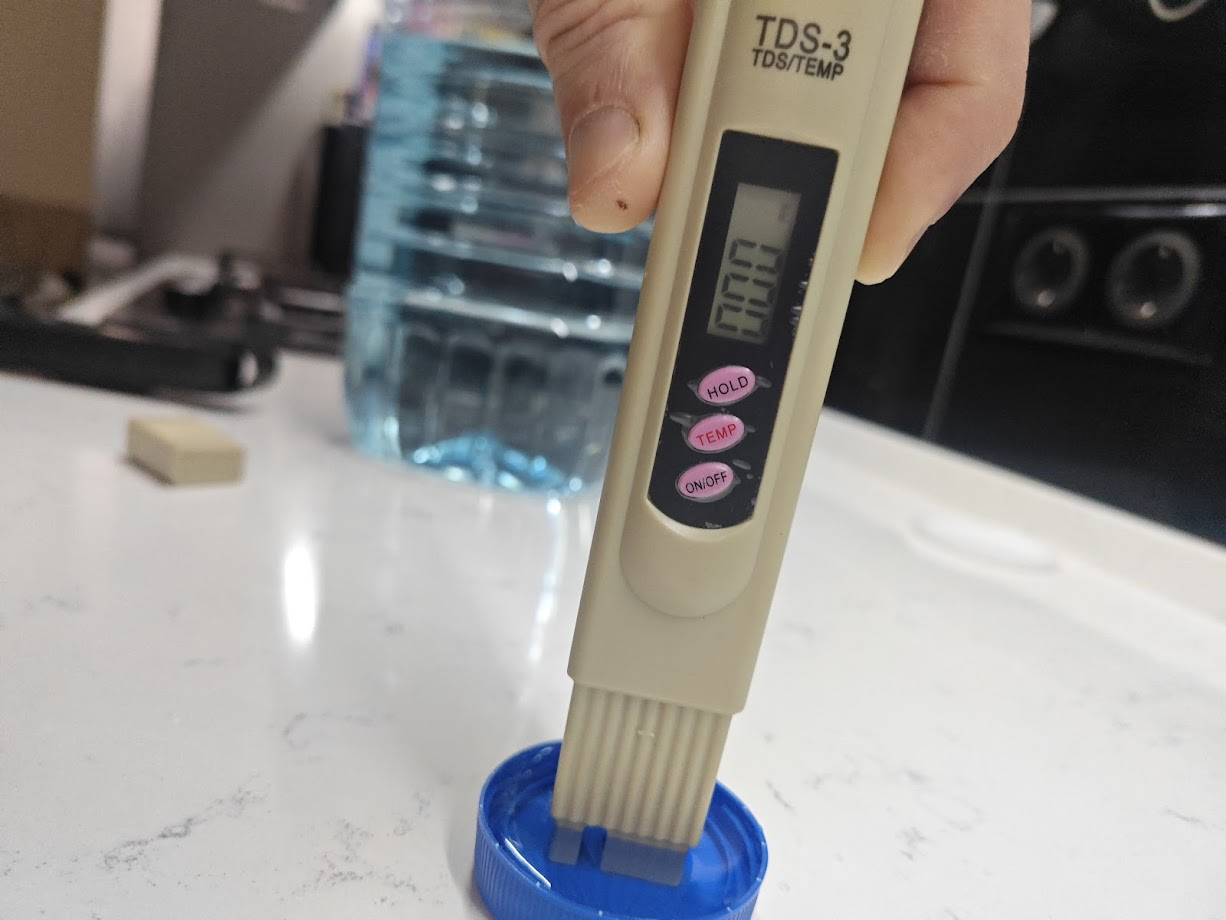

в леруа мерлен Glanz GL-103
1
изображение_2025-08-06_104749951.png [ 653.67 КБ | Просмотров: 1560 ]
2
изображение_2025-08-06_105303698.png [ 739.05 КБ | Просмотров: 1559 ]

так а что там за пятно на фольге?
Регистрация: 16.10.2014
от пальца след возможно когда фольгу расправлял после теста, а может простот подгорела, вода кипела в верней части фольги. Следов и накипи там нет. TDS подтверждает отсутствие примесей. Даже не пятерка, как у обессоль.
Регистрация: 17.07.2025
Так в ойл райт тоже 0 ppm показывает. Проблема в том что на фольге в месте, где была вода - остаётся темный след.
А вы уверены, что сама фольга была чистой перед "тестом"???

Если бы дело было в фольге то пятно было бы каждый раз разное (грязь не наносят специально ровным слоем). Но нет, пятно всегда одинаковое по цвету и форме.
Регистрация: 16.11.2007
Откуда: Крым, Земля!
Фото: 4
с чего-бы? Смазка при прокатке фольги как раз наносится "ровным слоем" ;) так-же как и всякие "противопригарные" покрытия.
Ещё раз - проведите опыт с ЧИСТОЙ поверхностью! Например - хороши вымытое и протертое стекло под колпаком(чтоб сверху мусора не нападало). На стекле будет заметнее - есть добавки или нет.
Чисто к слову - баклашки для воды тоже содержать микрограммы "смазки" - технология "выдувки" не позволяет производить идеально чистых ёмкостей. В идеале - делать дистиллят дома - змеевик стоит "копейки", как и скороварка с клапаном :D
А в свободное от дистиляции воды время его можно пустить на более полезные нужды!!!

Что за "смазка" на пищевой фольге? Почему она видна после нагревания только там где была вода? Какой мусор у вас падает на стекло без колпака?
ну. например тот-же тальк. либо что-то похожее, которое применяют при ПРОКАТКЕ фольги ;)
А видна потому. что растворяется в воде.
как можете заметить - на всех этапах применяется "сож" - вода плюс "смазка".
В обычной комнате ОЧЕНЬ много пыли в воздухе. даже в самой чистой. Вот эта пыль и падает.

А как вы выпариваете с фольги? Фольга из алюминия, а его температура плавление около 660 градусов, в то время как у свечки температура более чем в два раза больше. Алюминий химически активен, потому пищевая фольга покрывается всякой дрянью, чтоб не происходили реакции при контакте с пищей, а так же чтоб еда лучше отлипала, даже всеми "любимый" тефлон используют на пищевой фольге, а вообще вариантов много чем может быть покрыта.
