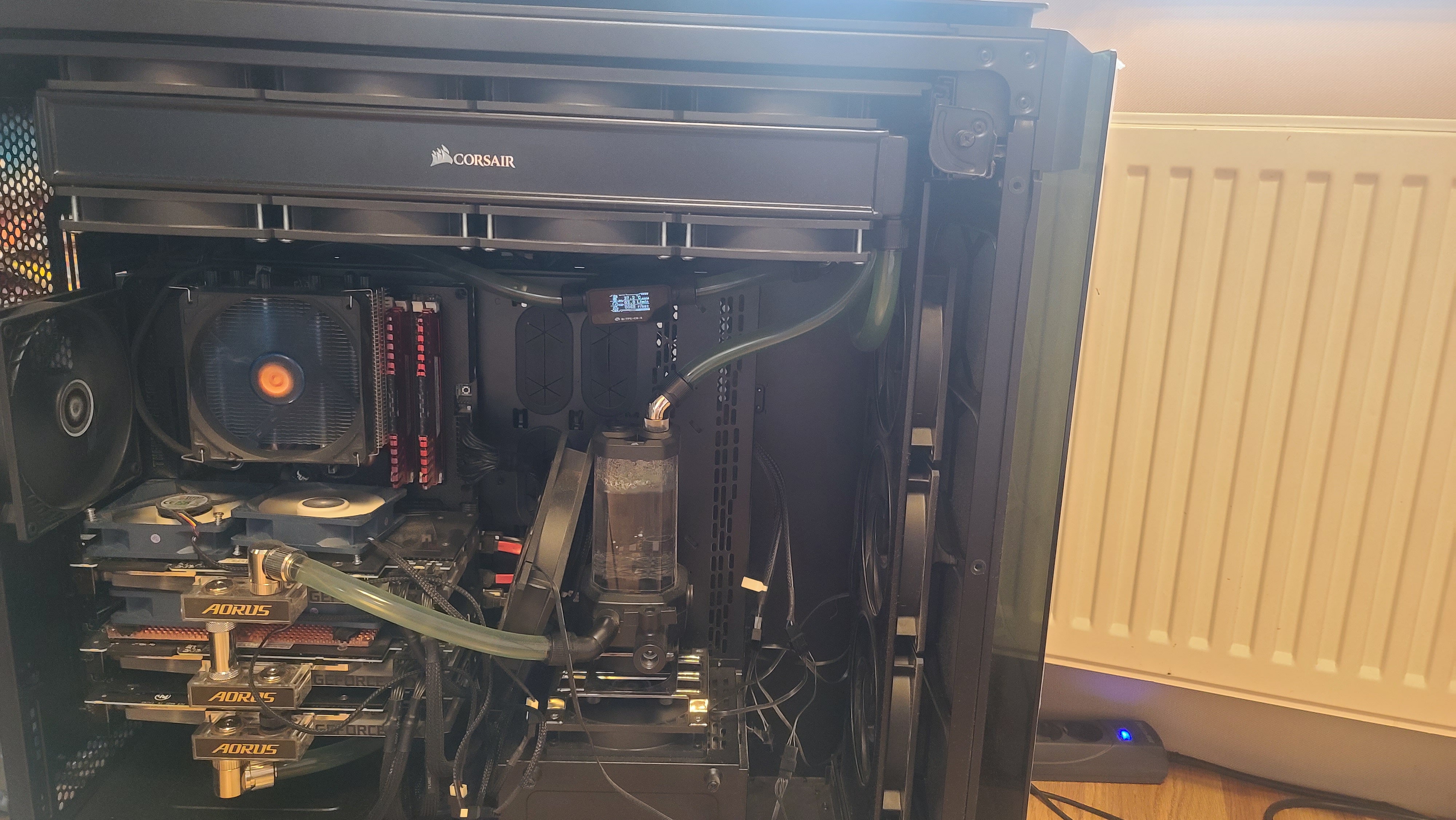

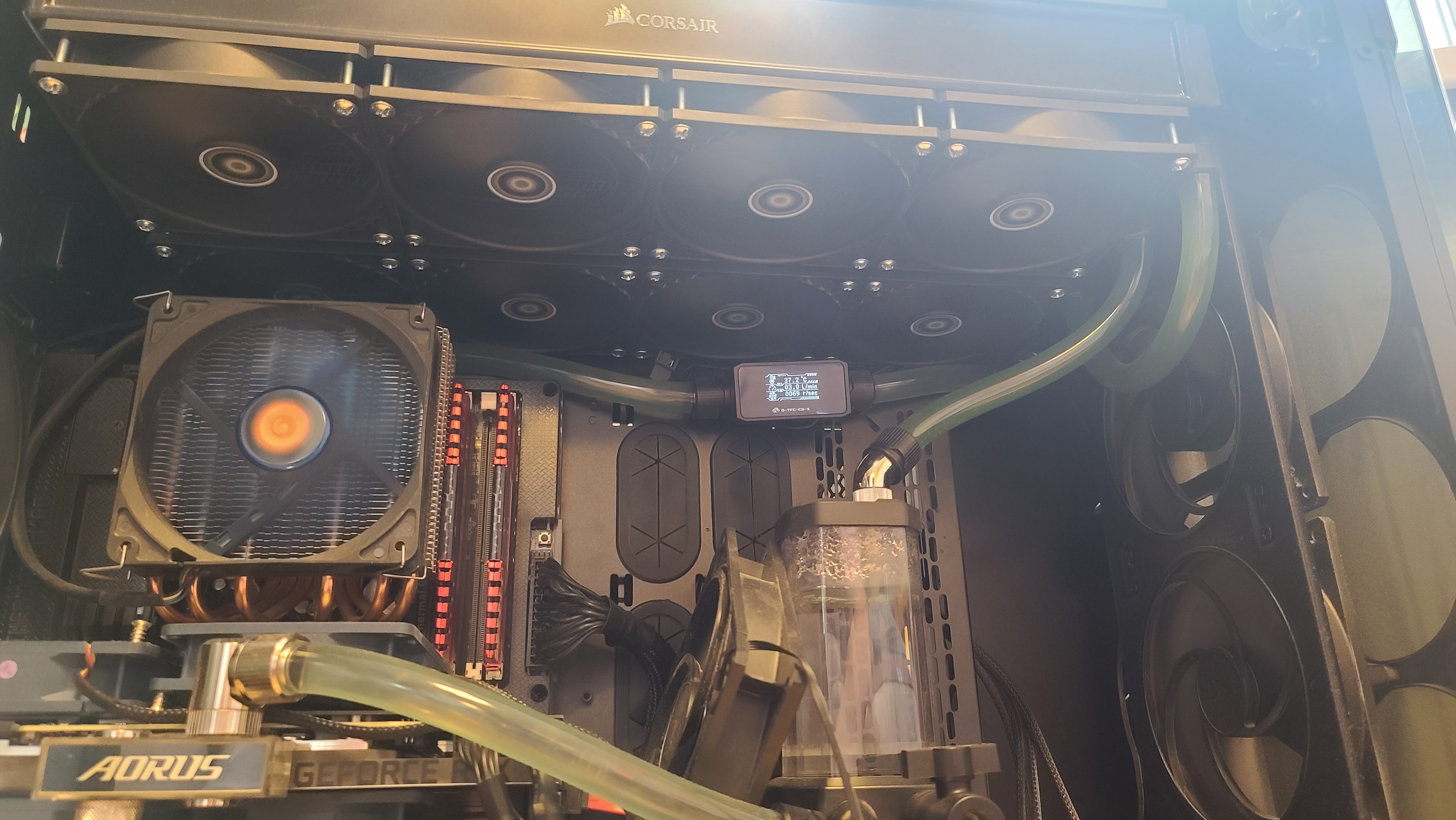

Church писал(а):
Если под блоки памяти подразумевал доп. блоки на бекплейты видеокарт
Да, их и подразумевал.
Church писал(а):
всё ли возможное "выжал" с оптимальной установкой из етих радиков, что "не хватает"?
Думаю всё выжал на данном этапе. Почти 900вт карты. На открытый блок дует кондиционер 18°.температура воды 37. Вот хочу на бэки карт вб поставить и закрыть корпус.Планирую на процессор ещё вб поставить. Пока там воздушка. Так же в планах matx туда воткнуть и процессор с картой тоже под водой в этом контуре. Но с установкой моры планирую добавить вб на процессор и пару вб на бэк карт.
Church писал(а):
запости фотку
20210902_165353.jpg [ 2.82 МБ | Просмотров: 303 ]
20210902_165428.jpg [ 2.98 МБ | Просмотров: 303 ]

d1e две 3090 и что-то ещё на 1155 сокете... серьёзно?
я бы для начала переехал на что-то посвежее 2066 там или 1200... хотя-бы 2011v3 с 8+ядерным камнем и М2 SSD, старых 4хядерник для одной 3090 - это не серьёзно, а уж для 2х...
затем этому чему-то сделал отдельный контур с радиатором на морде, благо корсар 1000D позволяет легко воткнуть 4х480 всего и делов сделать вторую рамку на 2х480 заместо 1х420
ну и задние вентиляторы развернуть на нагнетание
и либо третий радиатор добавить в контур ВКарт а четвертый на проц ВРМ и что-то еще
либо хотябы чисто проц и врм в отдельный контур
37 градусов для воды - это уже много, у меня на нагрузке около 900 ватт и море в закрытом корпусе и без кондея похожие цифры
закрыв корпус у вас станет 40+ и + 5-10 градусов на видюхах, что уже неприятно
тем более с обдувом от кондея. бэки не спасут от слова совсем кроме того это усложнит контур и хз хватит ли одной помпы...
да и если ставить то нормальные а не от памяти, что-то типа: https://aliexpress.ru/item/100500251127 ... 2e0eqDTWUm
а лучше фулл бэки, но хз какие у ауруса ОЕМ производители (по виду букски но не точно) и подойдёт ли какой-то фулл-бэк
еще имеет смысл выкинуть верхний фильтр если он там еще есть, всё равно вверх идёт выхлоп, толку там от него - 0

SERO91988 писал(а):
серьёзно?
Абсолютно!)))
Есть 10700 проц(или 10900-11900) куплю, жду мать. Но для меня если честно и этой системы хватает. Единственное, это не хватает места между 1 и 2 картой, что бы поставить вб с нормальными g1/4. Бесят меня эти 3090...
Только 2х360 или 1х420 влезет ещё.
Поэтому и хочу мору добавить, вместо 2х360 радиков.
SERO91988 писал(а):
а лучше фулл бэки
Фуллбэки не влезут если четвертую карту добавить.
SERO91988 писал(а):
верхний фильтр
Хотел блин выкинуть, как радики на верх поставил и забыл. Спасибо. Но при следующей мойке выкинул бы.
