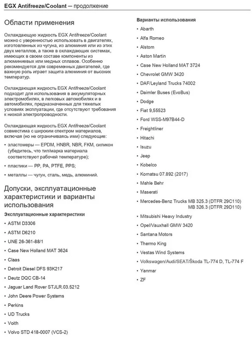

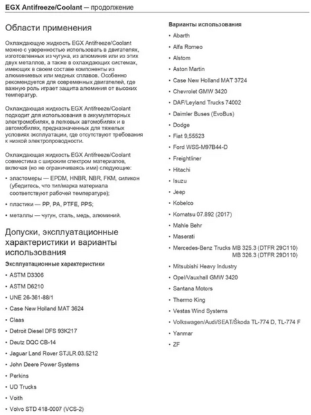

Thermagent делает синтек - обнинск орг синтез. Может для отопления домов сойдет, где обьем большой.
Есть же проверенный Havoline XLC, например под видом Texaco EGX, есть на озоне
https://ru.texacolubricants.com/ru_ru/h ... olant.html
Охлаждающая жидкость EGX Antifreeze/Coolant совместима с широким спектром материалов, включая (но не ограничиваясь ими) следующие:
эластомеры — EPDM, HNBR, NBR, FKM, силикон (убедитесь, что тип/марка материала соответствуют рабочей температуре);
пластики — PP, PA, PTFE, PPS;
металлы — чугун, сталь, медь, алюминий.
egx

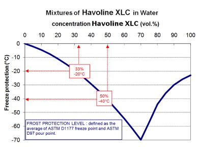

Можно в чистом если это готовый раствор типа того coolelf условно -37 оС кристаллизация (смесь 50% концентрата + 50% воды), но лучше наверно разбавить немного водой для лучшей теплопередачи до 35-40% примерно, ниже нельзя, так как гликоли к пластикам аггресивны и сильнее размывать пакет присадок который это нейтрализует в том числе, нельзя по рецептуре.
Если не ошибся в цифрах, имеем 50% в готовом растворе (-37 оС) - пакет присадок + этиленгликоль, а надо снизить до 35-40%, т.е. долить условно 10-15% воды по обьему.
Havoline XLC promotes long-life frost and corrosion
protection. To ensure good corrosion protection it is
recommended to use at least 33 vol. % of Havoline
XLC in the coolant solution. This offers frost
protection to -20°C
While soft water is preferred for dilution, laboratory
testing has shown that acceptable corrosion results
are still obtained with water of 20°dH, containing up to
500 ppm chlorides or 500 ppm sulphates
mixtures.jpg [ 28.93 КБ | Просмотров: 1207 ]

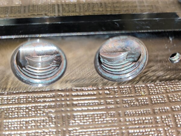

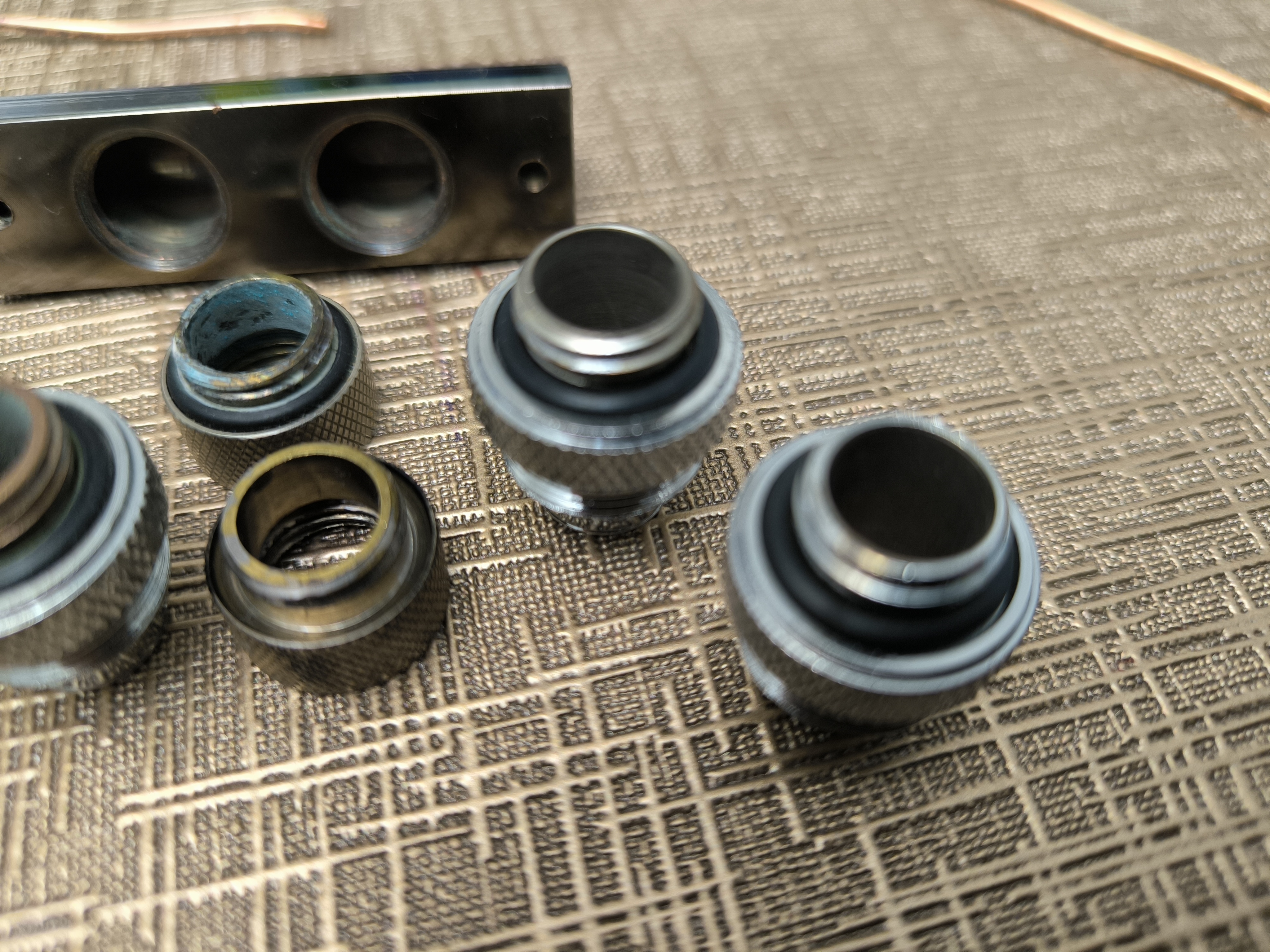

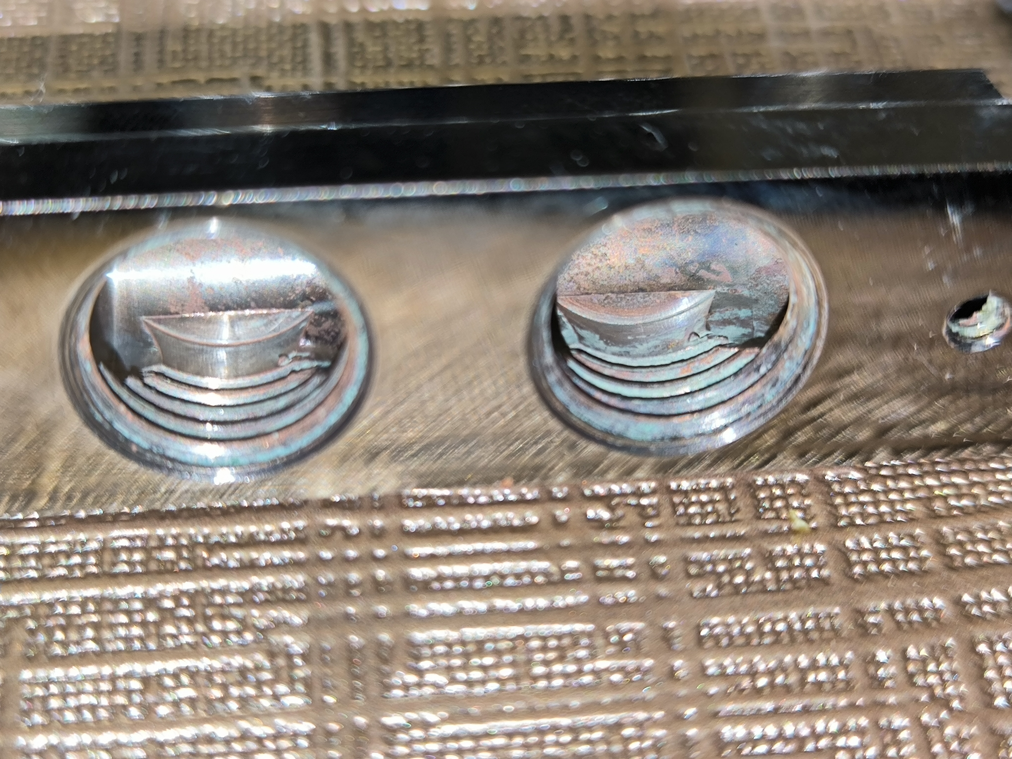

Фото фитингов TFC Feser, удлинители ЕК и ватера koolance на жиже DP Ultra. Фитинги и ватер покупались в далеком 2013 году, на DP Ultra перешел в 2017 году, до этого жижи были от ЕК, КУ на этилене 702. В основном жижу доливал, по мере уменьшения объема. ХЗ что с ней не так, но по началу было всё хорошо, но вот начала цвести медь и начал жрать никель.
Сейчас ватер и фитинги замочил в термагенте мульти посмотрим как всё будет. Вчера фильтровал его через бумагу 16 мкм, каких либо волокон не обнаружил, краситель в осадок не осел, значит жижа хорошо замешана.
Кстати этиленгликоль более агрессивен в отличии от пропилена ко всему, я бы его не заливал. В авто нет акрила, пвх и никелированных изделий.
IMG_20251111_174618.jpg [ 2.71 МБ | Просмотров: 1118 ]
