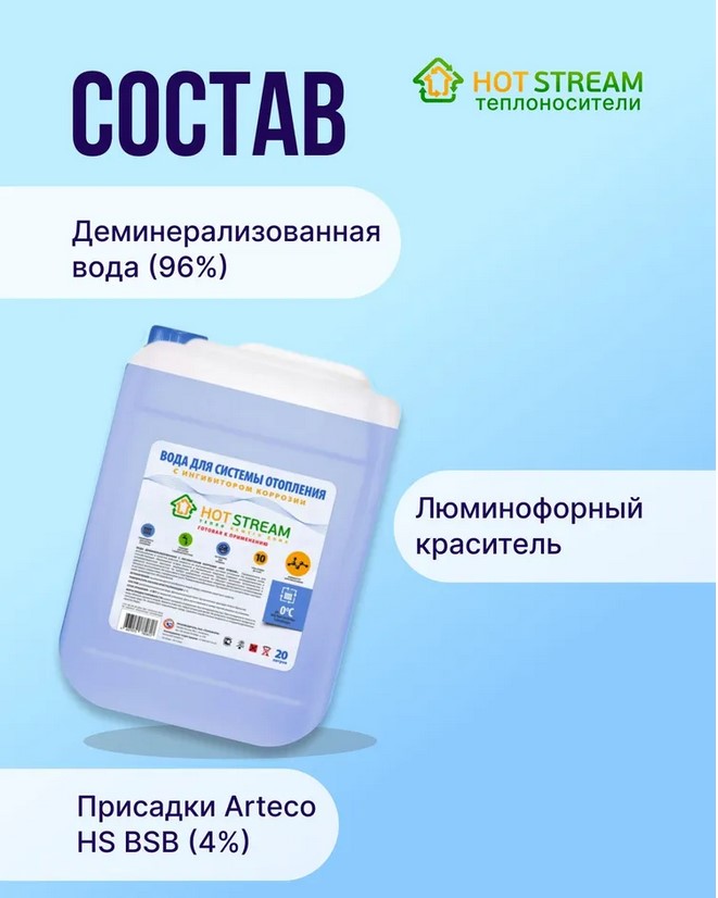

вот такой еще продукт интересный,
Hot Stream
hot stream.jpg [ 73.04 КБ | Просмотров: 1575 ]
Просто вода без гликолей + пакет присадок якобы Arteco на OAT. Якобы потому что артеко с 22 года не работает с Техноформом, но рецептурой могли поделиться. Срок службы 10 лет, обьем правда дикий 20л, только если отлить и продать потом остаток дачникам.
Hot Stream
тут есть товарищ который юзает данную воду, вроде как жалоб нет, я вот недавно себе её залил

Регистрация: 09.11.2018
Откуда: Moscow
По идее это прямо то что нужно, теплопередача лучше чем у пропиленгликоля или этиленгликоля, вязкость меньше чем у растворов гликолей, легче прокачивать. Специальная жидкость для датацентров тоже есть на воде (помимо гликолей) + ОАТ.
ZITREC® EC 10 is a premium ready to use biostatic
water-based direct-to-chip liquid coolant based on
patented OAT-technology customised for data centers
and other electronic applications.
For applications that do not need boil and freeze protection
• Biostatic formulation without
the use of biocides*
• Readily biodegradable
• Excellent heat transfer
properties (better than PG25)
• Low viscosity (lower pump
power usage)
ZITREC EC 10_0.pdf [1.21 МБ]

Хотстрим присадка 2%, или Термагент готовые жижи, с разбавлением до 2 раз.
Я Хотсримом очень доволен, может годами работать без грязи. Да, как любая жижа может чуть желтеть со временем - ионы меди в любую жижу поступают, но никакой коррозии или других проблем. Цвет ХС - голубоватый
https://rextra.ru/prisadka-antikorrozij ... ditive-1-l
просто тупо первая ссылка для понимания, что такое ХС
Для дозирования у меня емкость для сбора кала/мочи с отметками в мл :lol:
идеально подходит)
