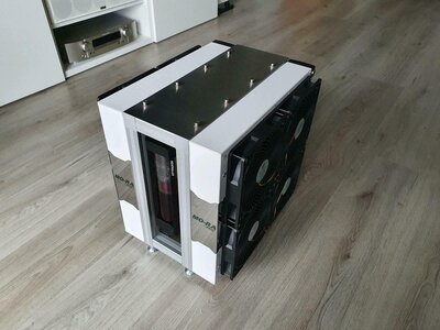

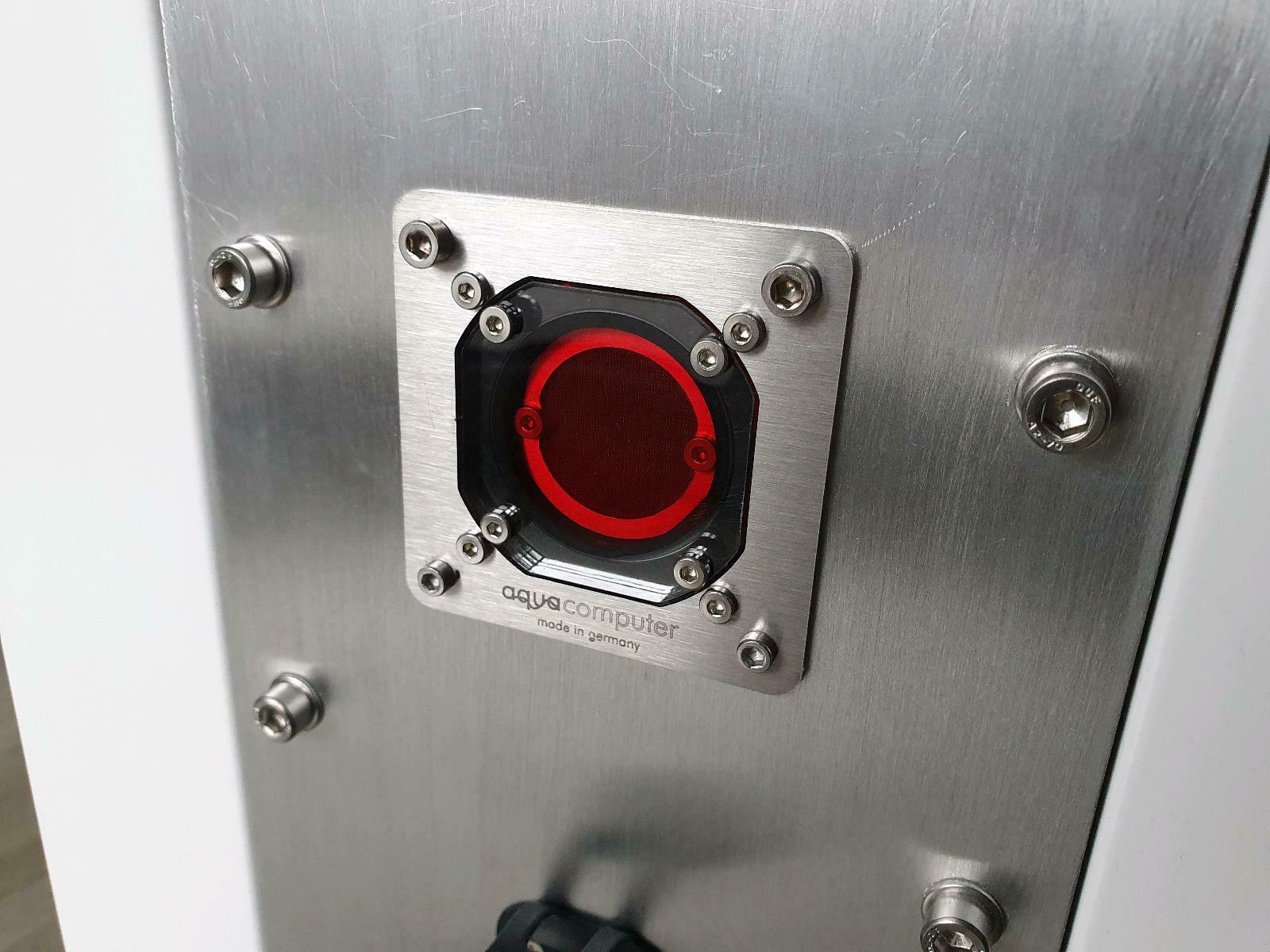

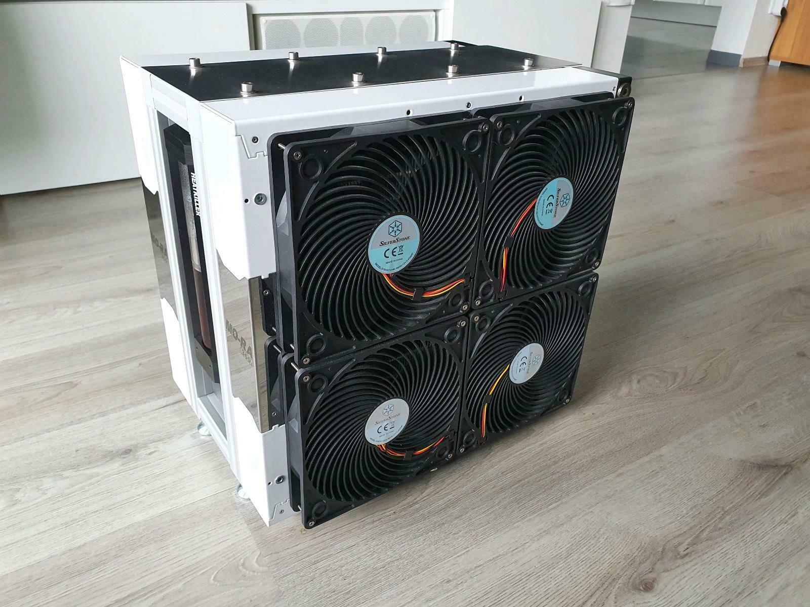

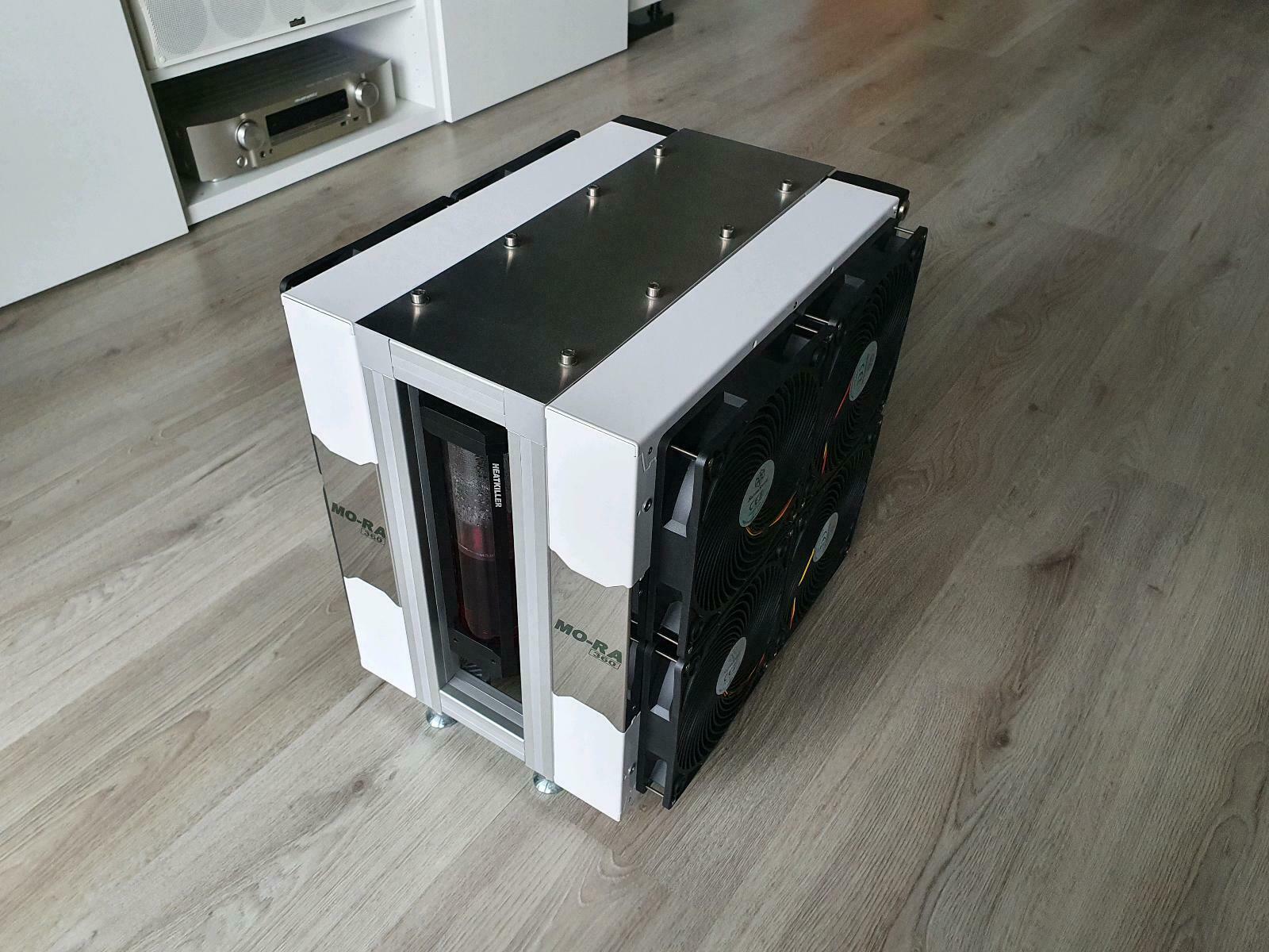

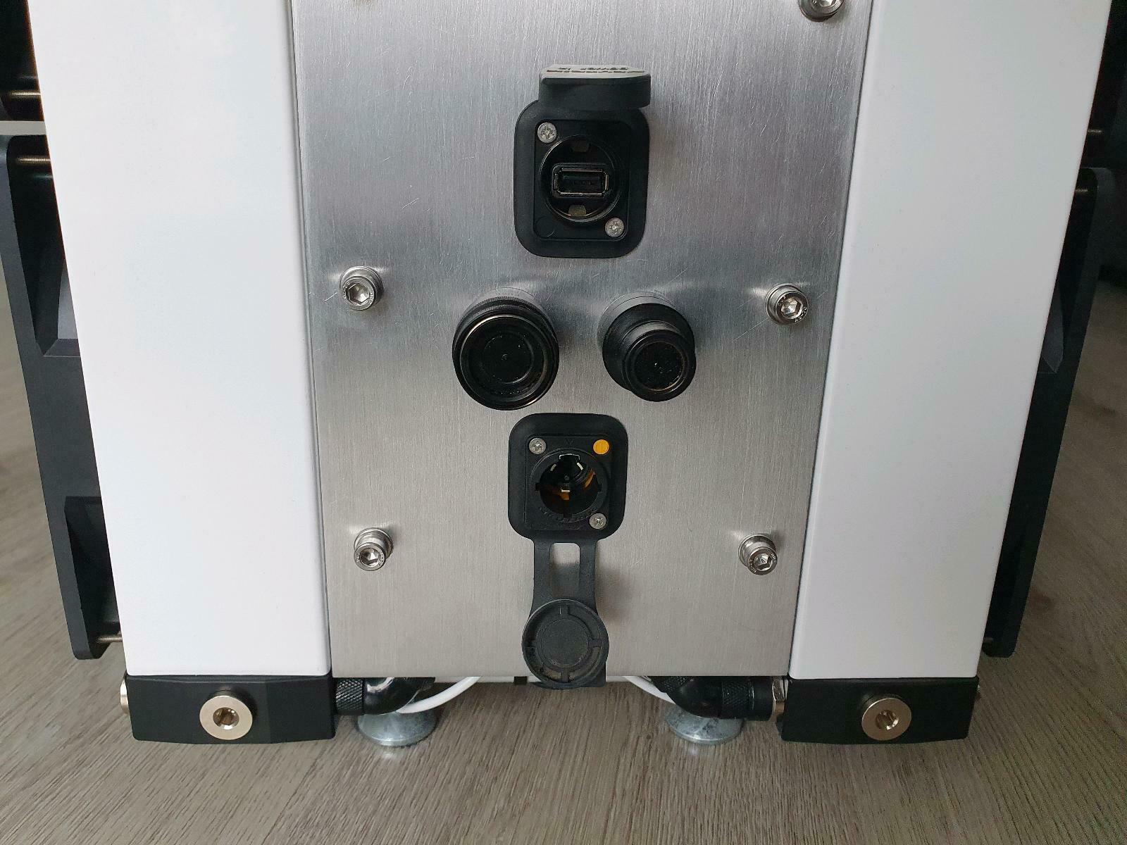

Кому доставка не помеха, готовая "автономка" из тандема 360-х Мор))

готовая "автономка
Выглядит внушительно и многообещающе. Только он мне кажется приуменьшил отводимую мощность 900вт
Регистрация: 03.06.2003
Откуда: DE
кому приехать к нему не помеха - доставку он не делает.
даже если бы делал то только в пределах ФРГ.
Ultra 285K 5.8P 5.2E / Apex Z890 / 48Gb ADATA 9200@9333CL40 / RTX5080 Gigabyte/ Watercooling
Регистрация: 23.09.2020
