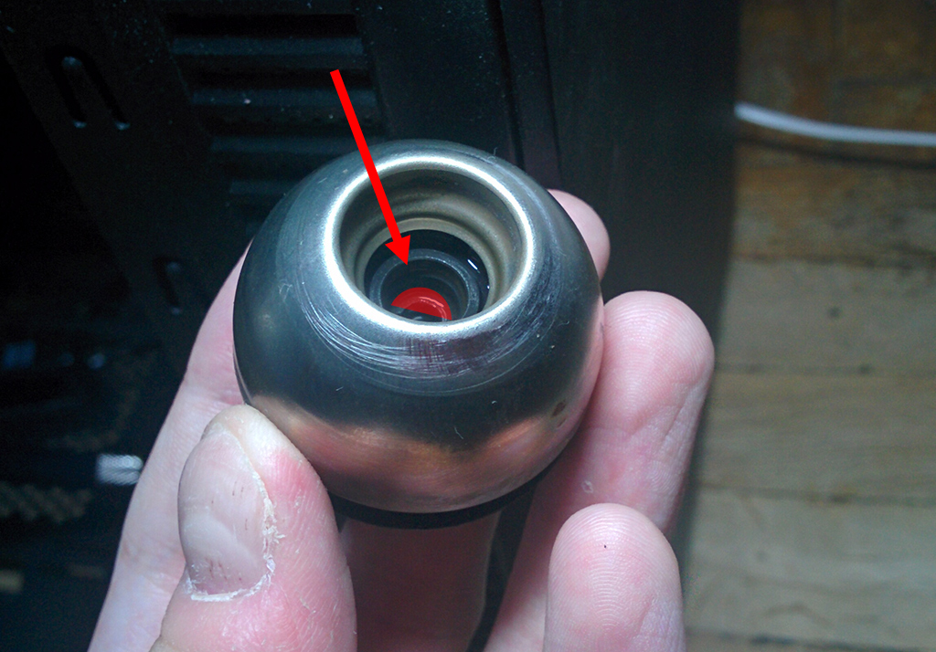

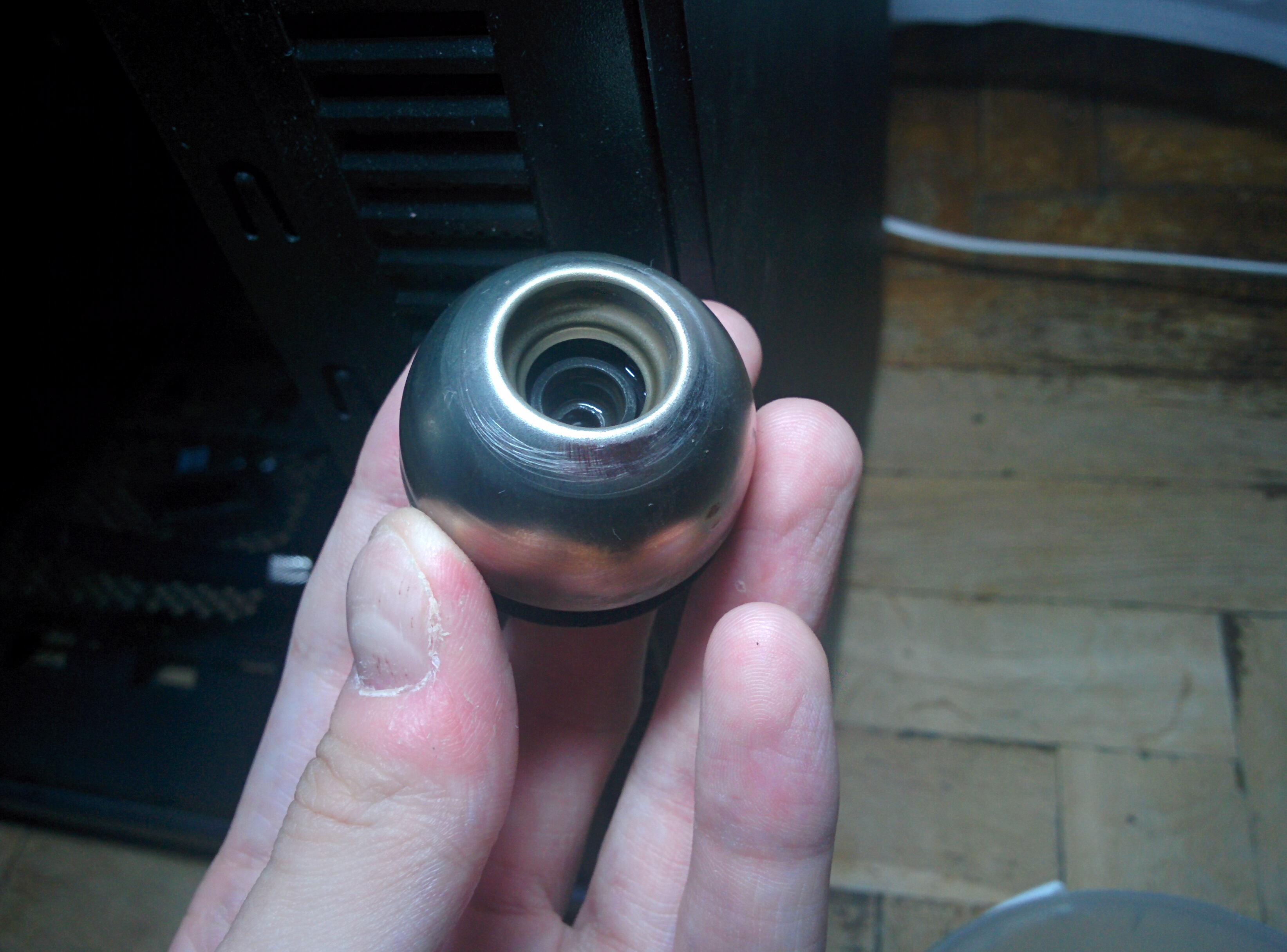

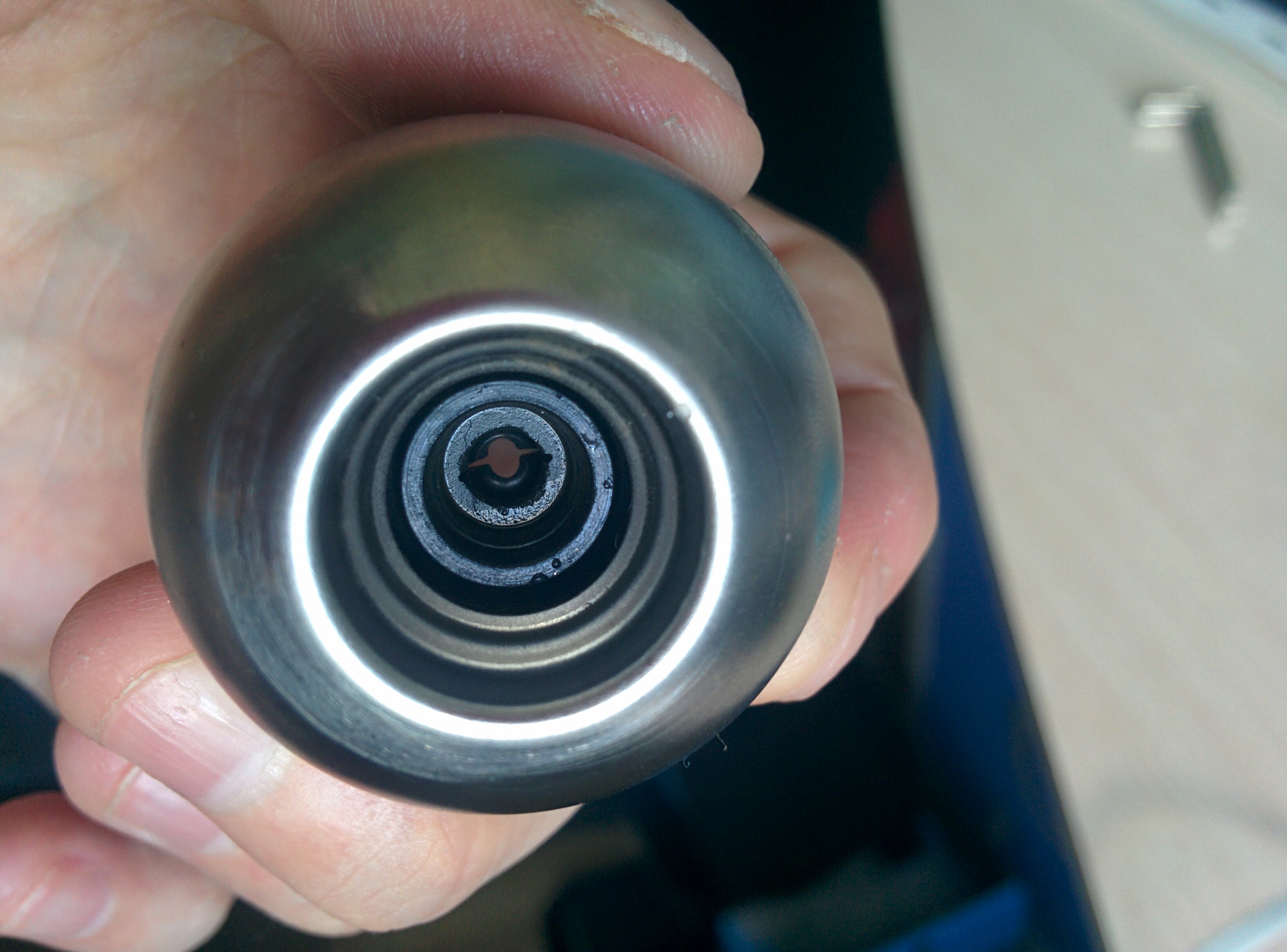

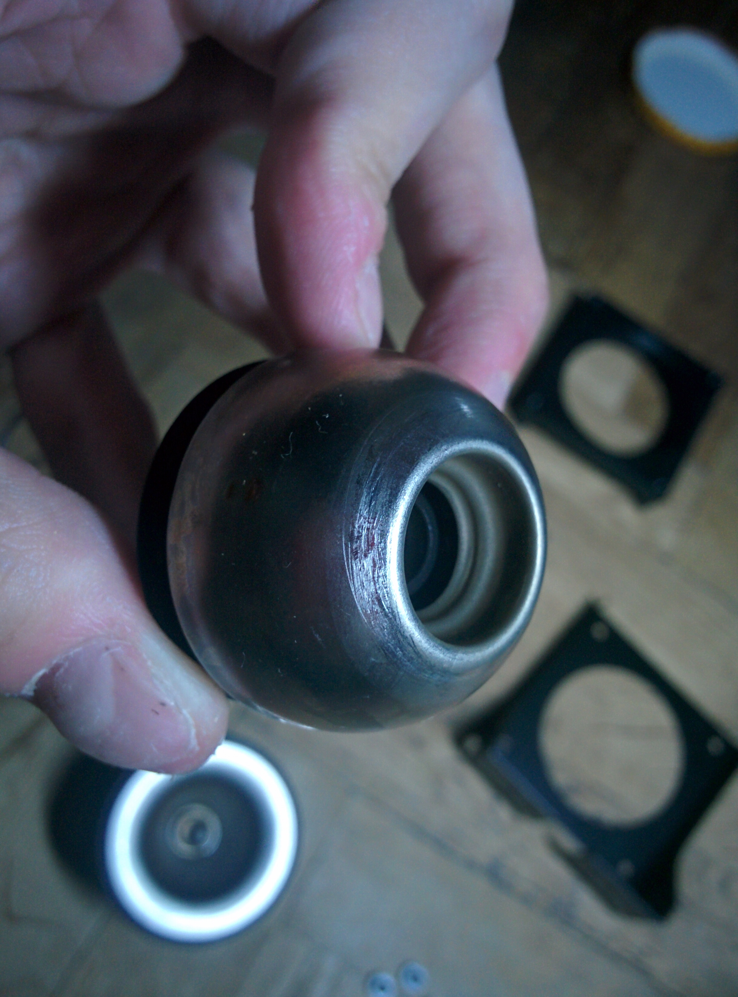

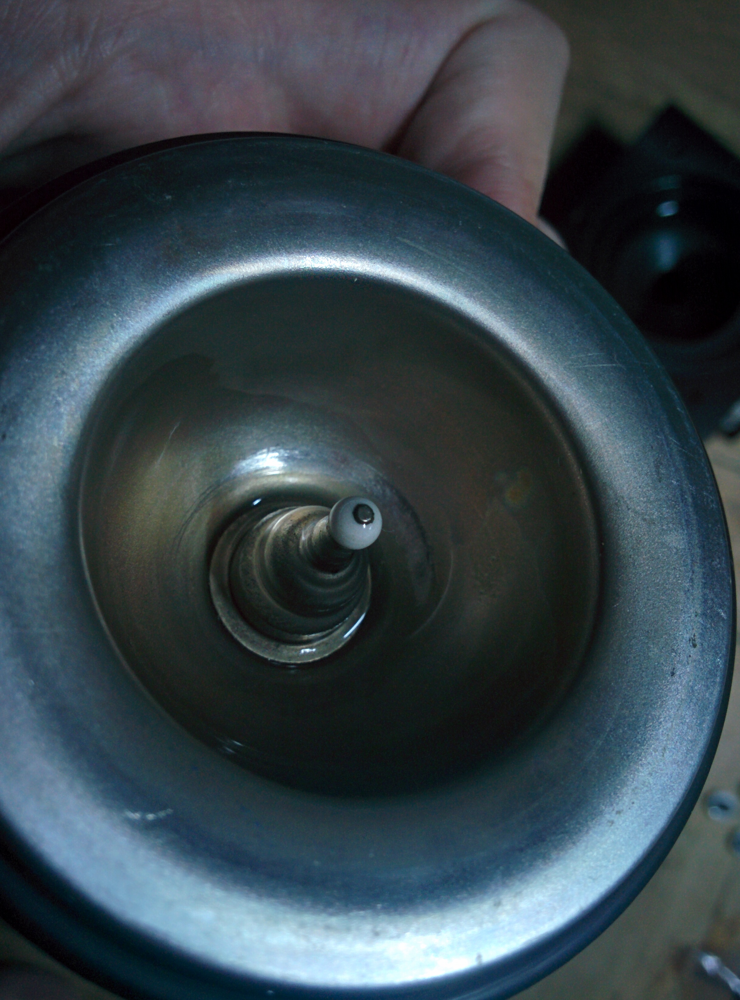

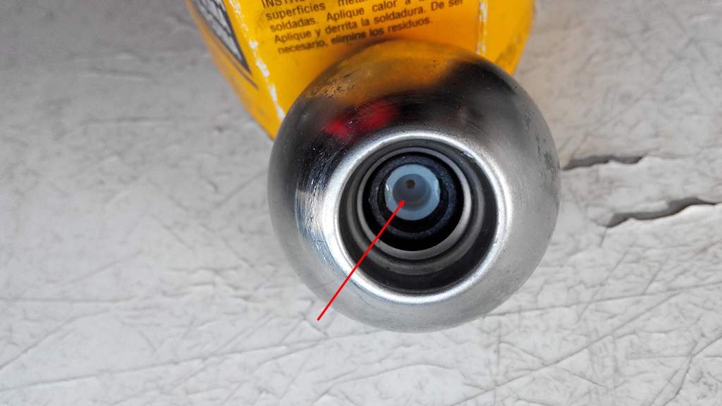

Ребята, у меня небольшая проблема с помпой d5. Сегодня услышал, что помпа начала стучать и температуры поползли в верх, я моментально выключаю все, разбираю помпу. Пробую руками покрутить ротор (если я правильно его обозвал, верхняя вращающиеся деталь) а оказывается, что при прокручивании он цепляет основание, конкретно где это происходит понять сложно. На внешний вид есть небольшая потертость в основании и совсем немного на роторе. Причем без жидкости она не работала, и когда разбирал жидкость была. Но почему такое произошло? Е еще можно восстановить? Или уже все? :shock: Конкретно моя d5 от xspc, но у них ничего не нашел про срок действия, но вот ек пишет про 50000ч, а моей только год.

Уууууу... Керамической паре подшипника каюк и скорее всего ответной грфитовой/углеродной в раб.колесе так-же кранты...
Навыкид агрегат однозначно...
Причины..!? Очень похоже на работу в сухую... Чего в качестве теплоносителя блуждает в контуре..?
И даааа, на фото не видно хорошо всаса рабочего колеса(центральная часть) там баланстровочный грузик присутствует..?
Water Cooling System Koolance --- Superior Liquid Cooling Solutions.
Регистрация: 01.01.2012
mr_aleks, восстановить можно, судя по внешнему виду керамического шарика, с ним все ок, нужно заменить углепластиковую втулку в импеллере (она съемная).

atlonn так дело в том, что это случилось когда все было хорошо, в работающей системе, использую обычный дисцилят. Ну бывало на пару сек работало когда собирал сичтему и подливал дисцилят. Работало работало и ... ? Как так?
Я в с такими понятиями не силен, что конкретно нужно сфоткать?
Если б вы на моей фотке обвели, что конкретно имеете ввиду. Хотя как я понимаю, проблема в этой вращающиеся части, которая на первом фото?
диаметр втулки 7мм, сфера под шарик 4мм

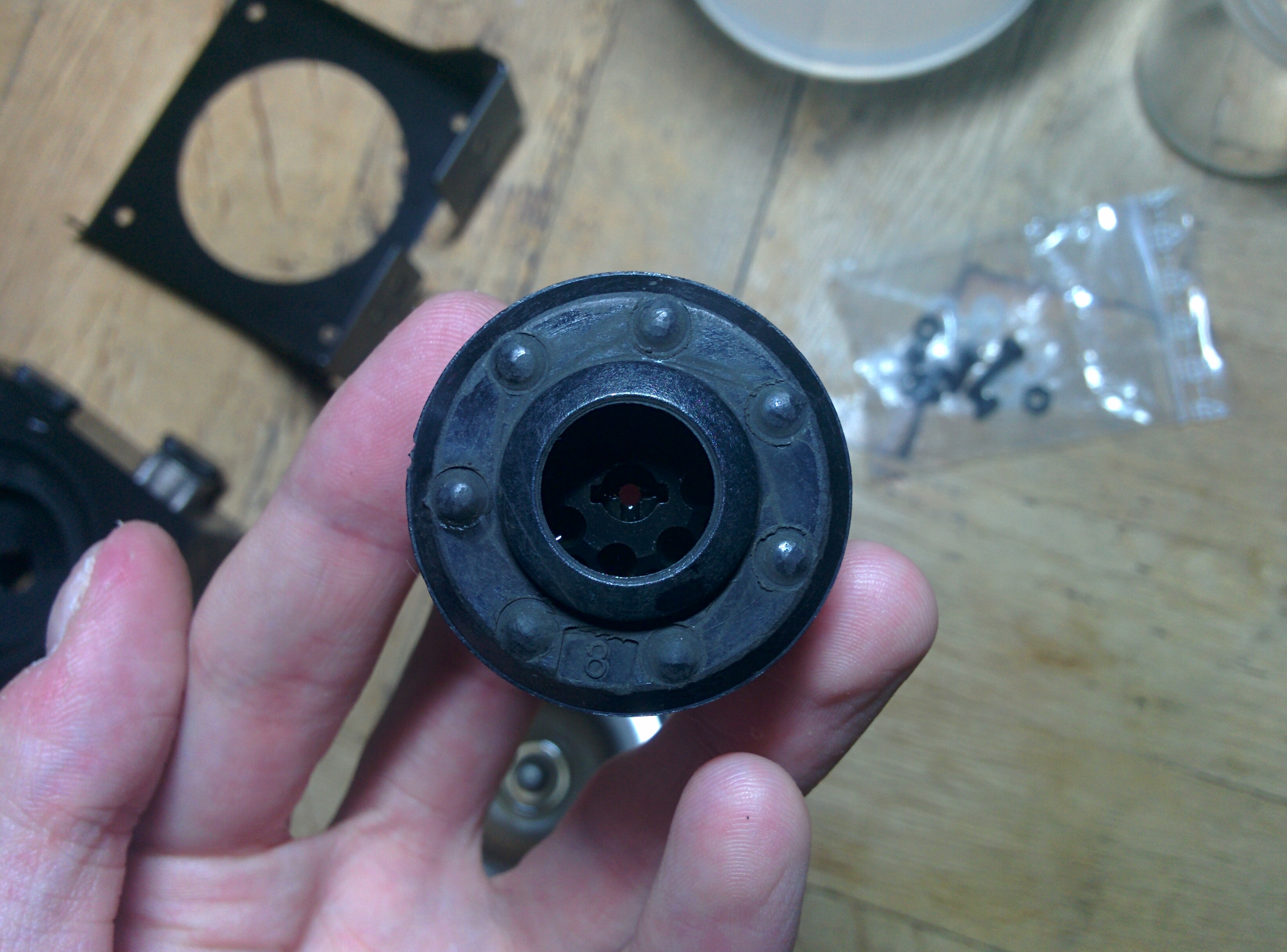

mikrotik что то не похоже, что она как то снимается, либо я незнаю как.
IMG_20170622_093736.jpg [ 1.71 МБ | Просмотров: 1341 ]

эта втулка выбивается с обратной стороны любым цилиндрическим предметом с плоским торцом, акуккуратно без фанатизма
Комментарий к файлу: в выделенную красным область нужно вставить цилиндрический предмет и несколько раз стукнуть по нему молоточком, не слишком сильно, чтобы не треснула конструкция самого импеллера
Untitled-1.jpg [ 409.28 КБ | Просмотров: 1336 ]

mr_aleks писал(а):
mikrotik теперь осталось найти эту деталь, где ее можно приобрести?
где приобрести хз, вряд ли их на продажу кто-то производит, однако любой токарь вам достаточно быстро ее выточит без проблем, поскольку даталька простая как лапоть, я даже без токарного справился, на фрезерном, материалы которые могут подойти: графитонаполненный капролон, углепластик (трудно приобрести), обычный капролон па-6 (под вопросом) , но если не охота связываться с ремонтом, тогда да, проще выкинуть и купить новое

mikrotik т.е. как я понимаю, в какото часте этой фтулке где крутиться белый шарик ? Но почему это произошло всего через год? Или это могло способствовать только работа без жидкости?
Дауж, тут у нас попробуй нади такого мастера и этот матерьял так действительно дешевле будет новую купить. Я даже искал отдельно купить ротор/impeller, но что то ненахожу ничего кроме этого и то стоит как новая помпа, бред...
да, во втулке, которая съемная, в ней вертится белый шарик.
у меня точно так же через год дохли D5 и mcp35x, причина непонятна, возможно как указали выше - неправильная эксплуатация или брак, у меня они обе работали на пониженных оборотах - около 1100, возможно это стало причиной, но не уверен, работали на дистилляте.
работа без жидкости несомненно убила бы втулку, но это не несколько секунд, а минуты....
