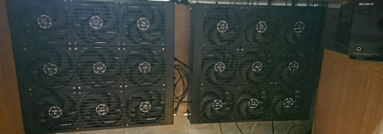

tonygks писал(а):
Только что в этом такого?
В том, что от СЖО хочешь получить тишины и прохлады. Стараюсь получить минимальные дельты, температуры при наименьшем шуме (без шума).
У меня тут небольшая заминка вышла со вторым радиатором, но думаю скоро введу в строй.
ссори за качество

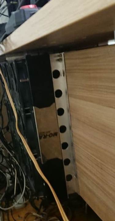

tonygks писал(а):
Мору нормально некуда ставить в текущих реалиях.
У меня раньше на столе стояла, место подъедала, повесил под стол на перегородку (без порчи стола) на кастомные (пока прототипные) крепления.
Сначала повесил за перегородкой:
фото
1234.jpg [ 24.57 КБ | Просмотров: 233 ]
В таком положении не понравилась температура воды, перевесил под ноги. По хорошему надо ещё попробовать переставить вентиляторы на PULL, думаю будет лучше.
Наверное на стене ей будет лучше чем под столом... Повешу второй рад и посмотрю как, если не понравится, выделю место на бесполезной стене.
Придётся правда длину трассы увеличить, хотя и она сейчас не маленькая (так как не подгонял длину шлангов, а подключил 10/16 1.8м, буду обратно вешать второй рад наверно подключу как в системнике шлангами 13/19).
