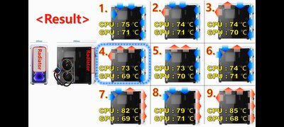

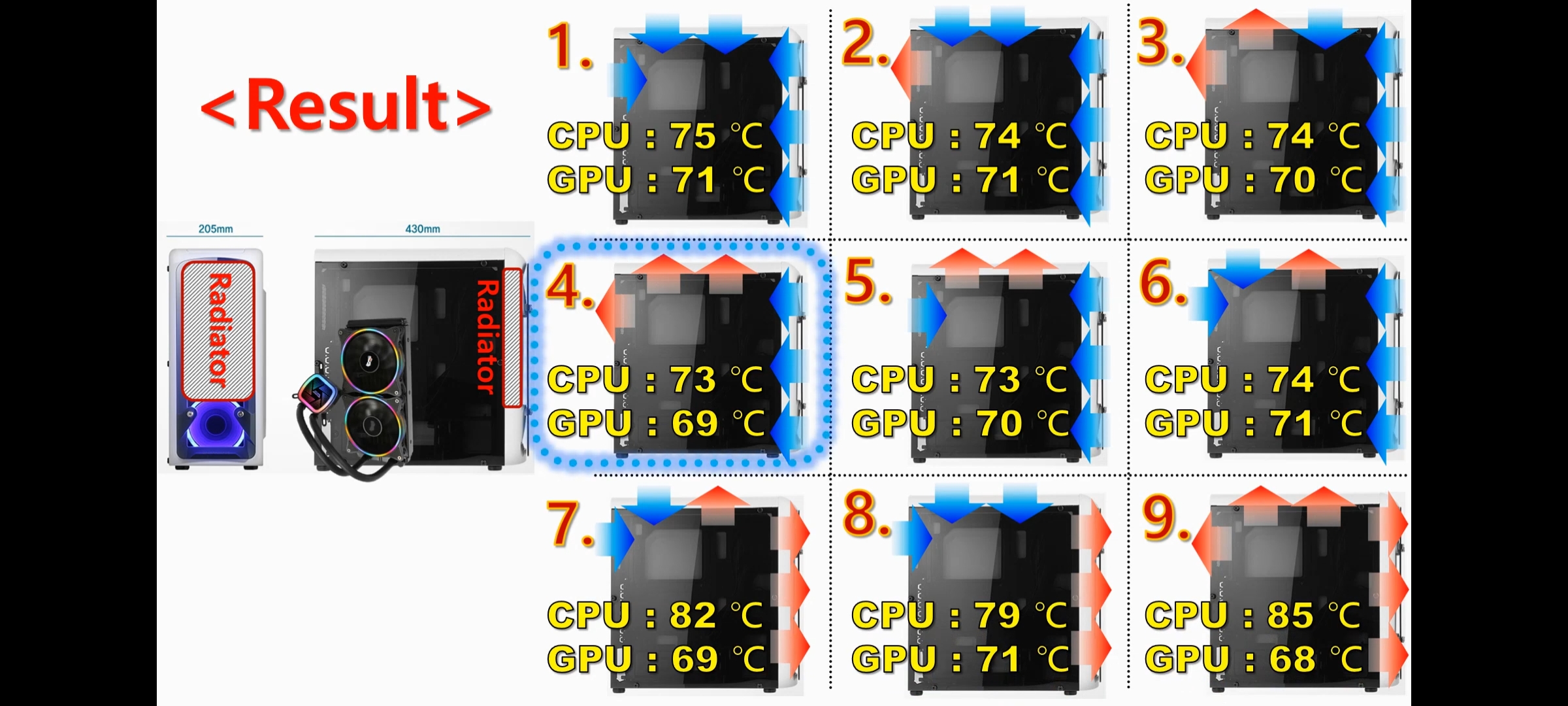

CHiCHo У вас идеальная продуваемость, страдает, только карта на 1-2 градуса. Потому что всё равно остаётся в уголках тёплый воздух от неё из за компонентов, в том числе и видеокарты, которые не дают сквозняк сделать. . Всё, что дует с рада, поток с снизу дует вверх и верх выводит. Я когда изучал, пол ютуба с тестами перерыл. Жалко, что у меня внизу нет вдува, это единственный минус 1000d. Хотя можно запилить и на проставки поднять ножки для 25мм вентилей , но гемора много. И непонятно, что с коробом для жёстких делать, крутить колхозом 6 штук в разные места неохота.
Screenshot_20210614-234411_YouTube.jpg [ 915.97 КБ | Просмотров: 347 ]
Сейчас даже корпус lian Li выпустила, если мне память не изменяет. Трансформер. На дно можно морду одеть, а на морду крышку и переворачивать, как вам удобно. Для сжо одной стороной, для воздушки другой. 3 позиции что ли.
Добавлено спустя 5 минут 55 секунд:
Нашёл
https://3dnews.ru/1042506/lian-li-preds ... tomizatsii
1f7103f155656.png [ 604.79 КБ | Просмотров: 344 ]
Добавлено спустя 4 минуты 27 секунд:
В dynamic rotate материнская плата перевернута и и воздуху абсолютно ничего не мешает подниматься вверх (оперативная память я думаю не помеха)
Конечно. ну и радиатор один фиг хоть немного, но греет ВК.
Ну и узковат корпус из-за двухобъемности - труднее воздух от ВК вверх унести, сбоку от ВК мало места, надо ВК, видимо, вертикально ставить.
Ну и на воду - лучшее решение, с 2 радами. И тогда вот лучше оба рада на выхлоп.

Urez писал(а):
потоки горячего из корпуса, задний вентилятор на вдув свежего, или забор свежего комнатного воздуха с морды
CHiCHo, и теперь смотрим на вариант 4 от d1e, о чем я и говорил, если не брать во внимание радик на дне, но его и нет на картинке, я бы попробовал чтобы он выдувал горячий от себя вниз, да против физики, но ее перебороть силой вращения лопастей думаю будет не очень трудно + ножки корпуса этому поспособствуют.

d1e писал(а):
Нашёл
Имхо двухобъемники все равно лучше - в этом новом Лиан Ли места для помпы и реза в повернутом виде по сути нет. Только с одной ВК если, а тут смотрю, у многих по 2-3.
Добавлено спустя 10 минут 2 секунды:
Да, для двух радиаторов это нормально, да и уже реализовано:
