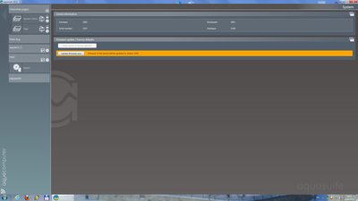

пока так -
в аквасюите - он есть ( но показывает какую-то ..., разбираться буду завтра)
Деннис если что подскажешь = буду весьма признателен :-)
исчо - с температурками Bitspower Aquaero 5 работает без проблем

turbolover Это немного не то показывает. К Aquaero 5 флоуметр можно подключить 3мя способами:
1) это если обычный аналоговый, так сказать, флоуметр с вертушкой внутри, его подключать надо к разъему Flow,
2)НО если вдруг у вас два контура и надо подключить второй АНАЛОГОВЫЙ флоуметр, то он подключается к разъему Fan1, НО тогда надо переключить этот разъем на работу с флоуметром, а не с вентилятором, что вы и сделали на представленной вами картинке, НО так как у вас туда все таки подключен вентилятор , то сигнал таходатчика с вентилятора Акваеро принимает за флоуметр и переводит это в Литров\час. попробуйте пальцем остановить вентилятор который подключен к Fan 1 и у вас поток по мониторингу "остановится"
3) это подключать цифровой флоуметр (то что у вас на фото) по аквабасу, что вы физически сделали, судя по кабелю если воткнули его в акваеро в разъем aquabas, но фактически это не у кого не работает :(
Гораздо интересней, что за Flow 11 у вас появился ??? у меня такого нет.

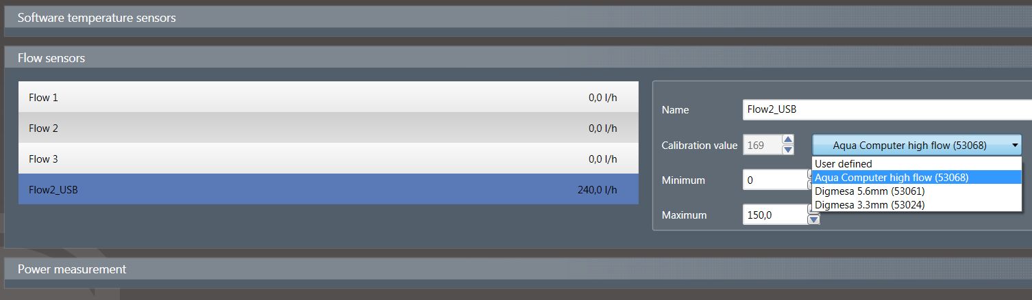

turbolover
вживую поюзать пока что не было возможности
на скрине интересно разве что "Calibration value"
возможно нужно калибровать или менять значение
температурники все стандартные - на 10kom и работают всегда и везде без проблем
отличался в своё время только куланс со своими 50kom датчиками, но и им мозги вправили, стали как и все на 10kom делать

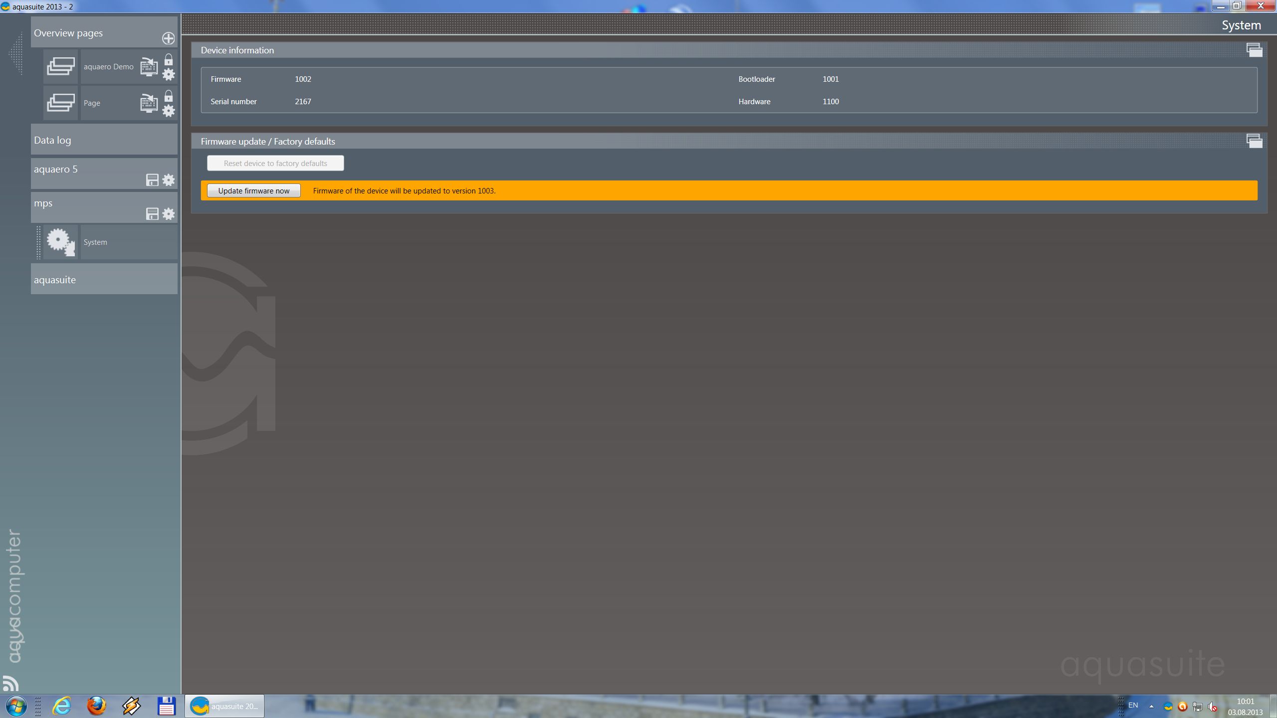

Регистрация: 29.03.2013
Откуда: Moscau
Dobrii_Lavr писал(а):
Не совсем понял, вы какимто образом обновили прошивку на MPS Flow устройстве? у меня не вышло не отображает пункт "обновления прошивки" только "заводской сброс"
Быть может уже последняя версия?
Ровно также, как и все остальные обновляются - кнопкой.
"Старая" - это 1002, "новая" - 1003.

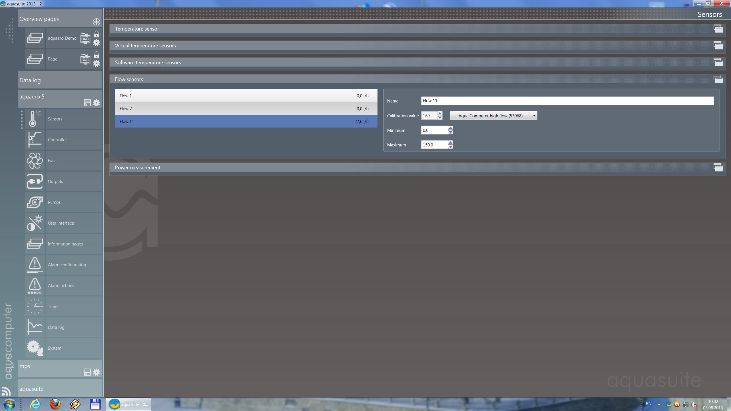

Не ко мне вопрос, но у меня тоже "случается" Flow 11 (или иной номер для другого датчика). Это у меня, кажется, flow со "старой" прошивкой. Включен одновременно по USB (закладка "mps" в основном меню) с подключенным 3-х пиновым аквабасом.

turbolover
Flow 11 - это твой MPS Flow 400,его и настраивай.
Flow 2 - это твой вентилятор.

Добавлено спустя 3 минуты 21 секунду:
KuZia495
На фотке значение Flow 11 это и есть твой потокомер "high flow USB"!
Настройки такие:
Calibration value: 169
minimum: 40
maximum: 1000
Также обязательно исправь в выпадающем меню определение датчика на high flow USB 53129,а то у тя красуется старая версия high flow 53068, из-за этого показания не корректны.

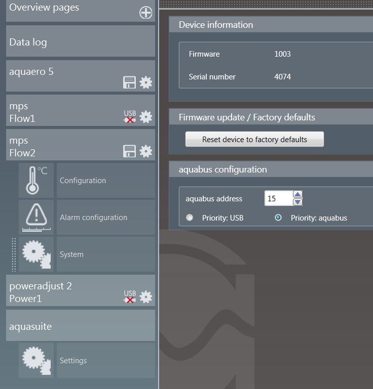

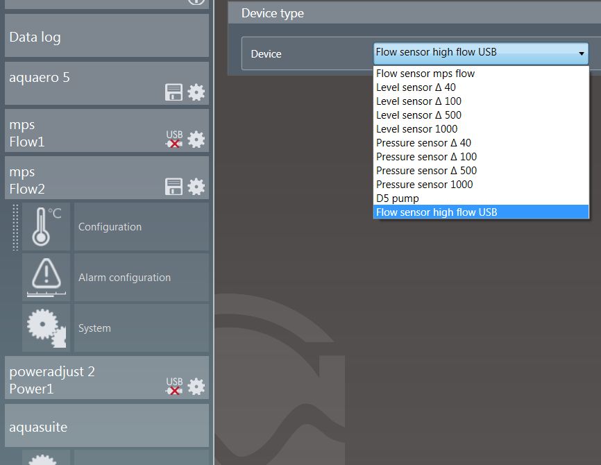

Откуда: Moscau
В меню самого MPS (когда включен через USB) так и стоит. Красуется она в меню aquaero5 (и там нет flow USB).
По поводу адресов и приоритетов - все сделано. И адреса сменяны. И так и сяк. :)
Комментарий к файлу: Приоритет аквабаса, адрес в меню MPS
flow2_USB_mpsmenu2.jpg [ 59.64 КБ | Просмотров: 1665 ]
Комментарий к файлу: Выбор типа в меню MPS
flow2_USB_mpsmenu.jpg [ 57.23 КБ | Просмотров: 1665 ]
Комментарий к файлу: Flow в aquaero5 меню
flow2_USB.jpg [ 71.93 КБ | Просмотров: 1665 ]
Откуда: Moscau
KuZia495 Так получается, что у вас все не плохо, и акваеро видит таки ваш Флоуметр, только я так понимаю у вас проапгрейженый high flow USB , а не Flow MPS ?
Таки да, стал видеть (до последних манимуляций - не видел никак, акромя как по USB). Но, аква5 его видет только в том случае, когда датчик включено по аквабасу+USB. Отключая USB теряю аквабас.
Выставляя приоритет USB также теряю связь по аквабасу. Оставляя его на 4-х жильном кабеле - теряю связь полностью.
Да, у меня "новый-старый" High Flow USB. Похоже, у них один с MPS контроллер-интерфейс (ибо определяется одинаково). У меня на работе валяется MPS (его первым делом купил).
Я почему-то думал (по картинкам и сообщениям), что докупив 4-х жильный кабель получу нормальную связь по аквабасу (рассчитывал вообще получить аналог USB). Но, на деле оказалось сложнее... :(
Последний раз редактировалось KuZia495 04.08.2013 17:13, всего редактировалось 1 раз.

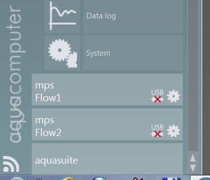

Откуда: Moscau
turbolover. Не понял тебя :)
Все резонно - как же акаеро5 будет общаться с софтом? Если я и говорил про "откидывание" железа, то имел ввиду датчики.
Например: выключены оба (по USB) датчика. При этом, конечно же, акву5-ю не отключаю (NO_USB нет).
В общем, не понимаю, о чем речь? Подскажи.
flow_by_Poweradjust1.jpg [ 17.54 КБ | Просмотров: 1608 ]
