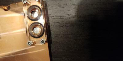

Breslavets писал(а):
Завтра посмотрю упомянутый Bitspower HD-S350 - там как раз такая же схема, как я хочу использовать.
Ну на первый взгляд.
Однако конструктивно лишь на Один HDD и Очень габаритная конструкция --- не айс...
Water Cooling System Koolance --- Superior Liquid Cooling Solutions.
Регистрация: 08.07.2003
Откуда: Almaty
Фото: 13
Да уж, габаритная, когда первый раз увидел этот рисунок, думал там два винта, просто верхний уже прикручен, но потом видишь дыры для воды верхнем "винчестере" :)-
СЖО. Песочница #16116631
Посмотрю в плане использования термопрокладок, ведь там они задуманы и на ротор и на электро-плату.
Хотя по виду такая же плоская лопата, нот тут мне говорят, что она акуовская не заточена на охлаждение
электроплаты.
Та лопата заточена, а эта нет.
В чем у них разница?
Регистрация: 11.03.2008
Откуда: Норильск...
электроплаты.
Ну вы же видите конструкцию ВБ для HDD от Bitspower/Aquacomputer/Koolance снаружи - совершенно плоская плита..!
Разные вендоры подошли по разному именно к вопросу теплосъёма..:
Bitspower --- не положили в комплект поставки термопада, но упоминают о его использовании в прилагаемой инструкции
Aquacomputer --- ни чего не положили и "судя по всему планировали"(это не точно, т.к. инструкции я не видел) теплосъём производить посредством торцов боковин корпуса самого диска
Koolance --- запарился вот на такой вот термокомпаунд для всего "днища" диска
Какой из этих способов САМЫЙ эффективный х.з., но скажу так --- решение Bitspower и Koolance лично мне кажется более корректным и более эффективным...
Посмотрим как обосновывает подобный вариант к примеру сами Koolance..:
"Applying Thermal Encapsulate
Using the mixing utensil, apply the encapsulate
to the largest heat-producing
components: the spindle motor and
primary circuit chips on the bottom side
of the drive."
Нуууууу...
У меня лично вариант Ку работает весьма успешно много лет, температуры HDD которые "сидят" на ВБ Koolance HD-60 Cold Plate for 3.5in Hard Drives уверенно и весьма оперативно следуют за температурой ЖиЖи контура --- вопросов не имеется...

Хитрый John писал(а):
Кто? Вы вообще ничего не понимаете.
Попрошу не буянить, я как бы специально ушел в песочницу. :)
И вполне себе имею право ничего тут не понимать.
Если сложно отвечать - можно ведь просто не отвечать.
Цитата:
Расход тот же. Сужение нужно, чтоб создать перепад давления, по этому перепаду и определяется расход: чем больше перепад - тем больше расход. При малых расходах для создания перепада нужно большее сужение. Никто там "поток" не подгоняет: он такой, какой будет при работе помпы на данный контур.
Я понял для чего сделано сужение, написал, что косвенно влияет, но вот тут мне надо разобраться.
Вы так и не ответили на вопрос :
Вот вы бы какой MPS взяли 200 или 400, допустим нижней границы 400 хватает, а выше 200 потока и не будет?
По моему тут ответ очевиден, взяли бы 400, зачем лишние узкие места?
Тут датчик заузили(хотя бы понятно зачем), там водоблок HDD за каким-то хреном.... - 7мм у Aquadrive Micro, может чуть больше.
Ведь лишние лишние узкие места - это не гуд, или всё равно ?
Может ли в какой-то момент помпа "не смочь" выдать желаемый поток? Или будет делать это с большим напрягом?
Ведь Красный поставил вторую помпу не столько из соображений безопасности, а больше о потоке думал видимо,
при этом у него в нагрузке 150 литров, и явно вы тут о других высоких мощностях писали для двух помп:
Две помпы снижают риски полной остановки контура. Одна помпа будет качать даже при отказе другой. Ну и при высоких мощностях две помпы увеличат расход, что уменьшит разницу температур теплоносителя в контуре и взаимное влияние охлаждаемых компонентов.
Не до конца понял этот текст:
Тут речь о увеличенном максимальном расходе, который действительно всё сгладит по контуру?
Не знаю о 500, 600, ... литрах в зависимости о контура...
Или еще о чем?
Т.е. если под нагрузкой у тебя планируется 150 литров - зачем может понадобиться вторая помпа?
Если отбрасываем High Availability?
Или вторая всё-таки нужна и в этом случае, когда имеем много водоблоков, да еще и с узкими местами?
Я тут физику до конца не понимаю, у D5 расход в обзоре 1200 литров в час - ушел смотреть при каких условиях....
Добавлено спустя 35 минут 39 секунд:
Хотел в этом точно убедиться, чтобы тут не пинали, цепляются ведь ко всему.
Получается, что охлаждение электроники кроме религиозных каких-то помышлений не имеет других препятствий.
Вообще делать такую лопату из огромного куска меди, только для того чтобы охлаждать только ротор и редкое "оребрение" - это какое-то неразумное действо.
Можно было сделать просто водоблок для ротора, почти с такой же эффективностью.
