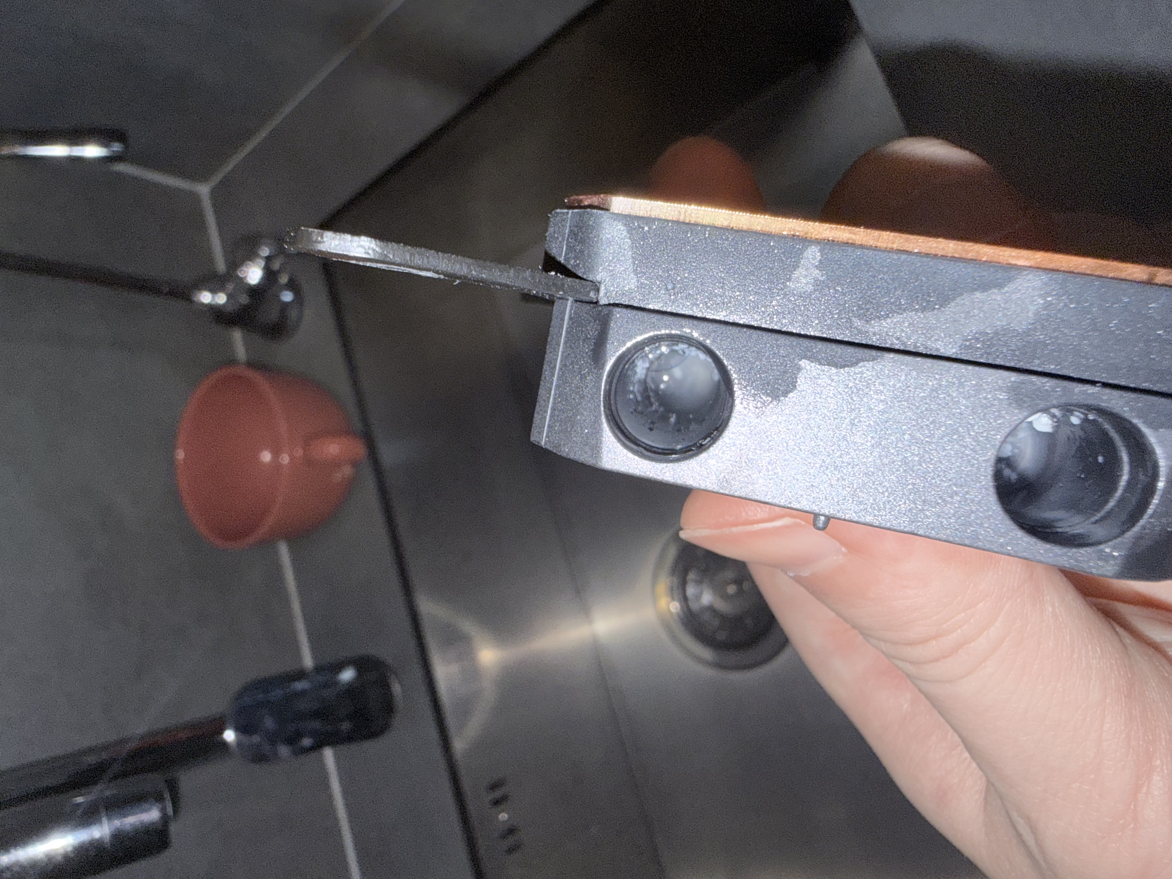

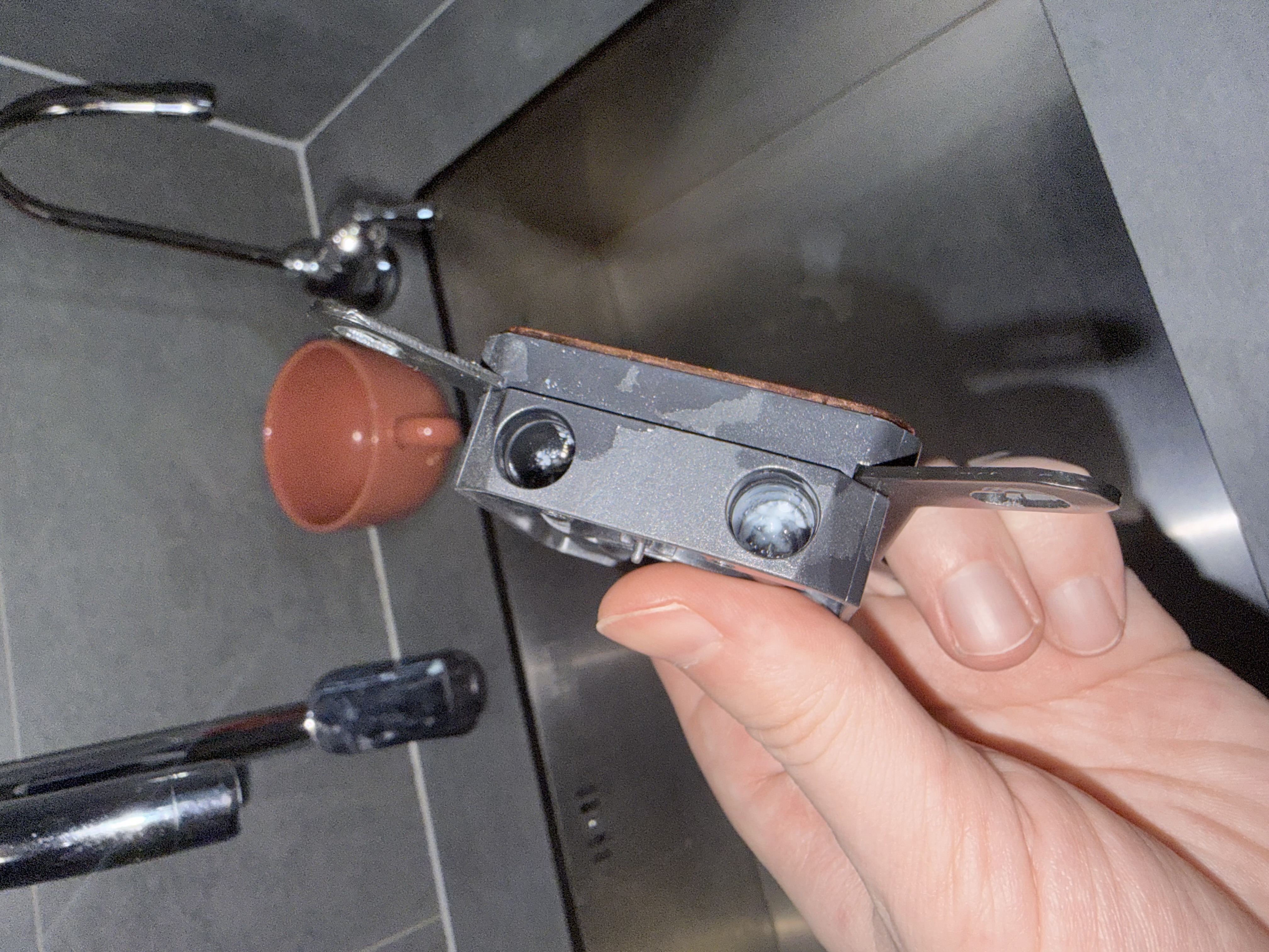

Главное чтоб вот такого не было как у меня в сдохшей AIO. Через 2 года по сути. Это я так понимаю окислившееся жижа?

Gottlieb оксилы с смеси с начинкой жижи. Слабые ингибиторы. Но даже это не приговор, если помпа не сдохла
Помпа не сдохла но AIO в помойку. Это чудо от MSI. Там водоблок запаян. Его не вскрыть. А он забит этой перхотью так, что его не промыть и ничего не сделать. Собственно после этого я психанул и начал собирать кастом.
