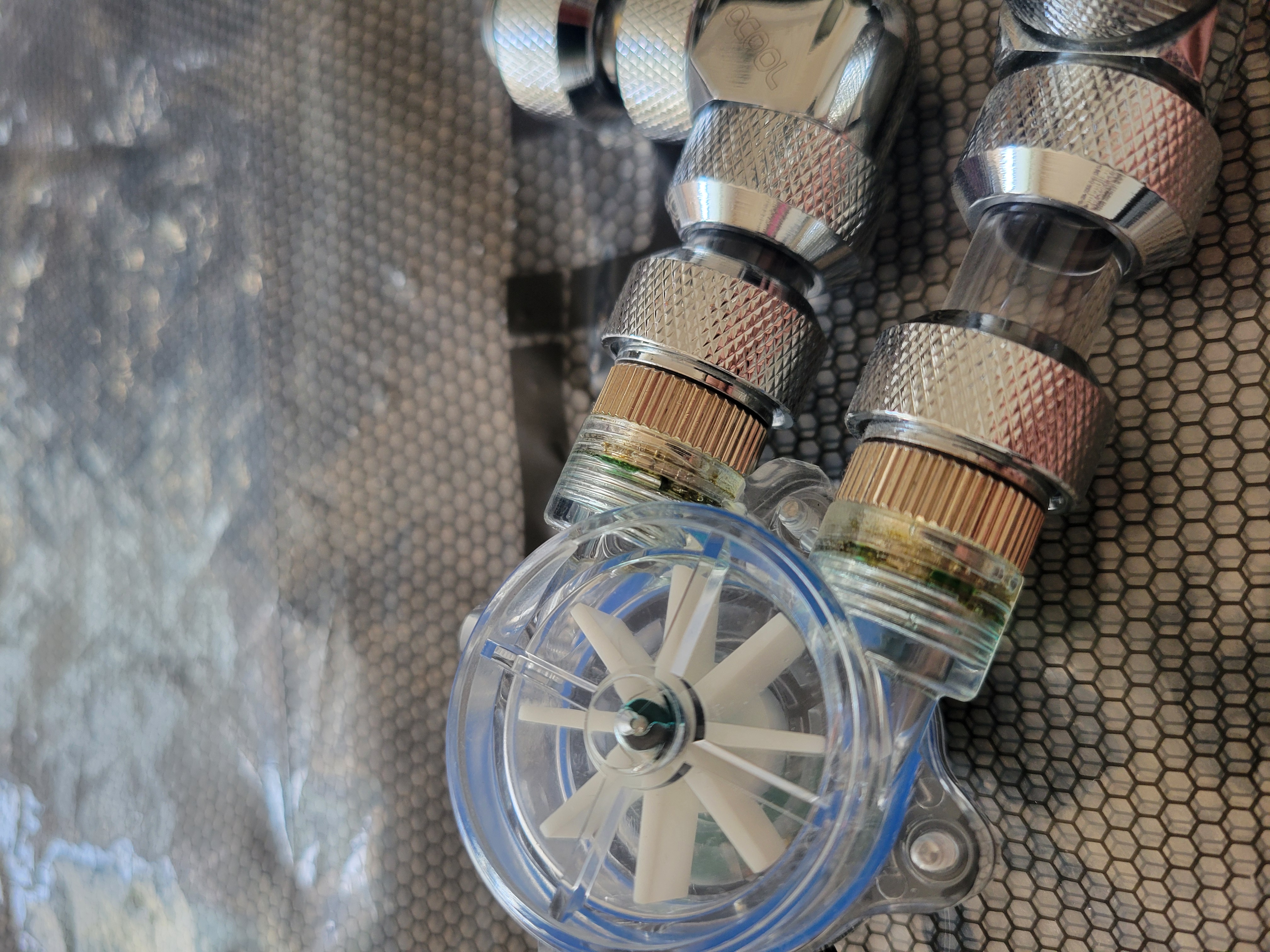

А вот у меня печальный опыт с Aqua Computer Double Protect Ultra синей,
Заказывал с сайта аквы,без посредников,так что подделка исключается.
Пришла,цвет такой приятный,в бутылке осадка нет,я рад.Залил,через месяц слил и офигел,весь контур окрасился,прям налётом,который тяжело чистится.Пришлось все трубки выкинуть,которые мучился гнул,остальное кое как отмыл.
Вот так.Да и этиленгликоль для трущихся частей не очень,вместо того что бы смазывать их,он их сушит.

Кулансовскую даже смывать не нужно,всё само стекает,не оставляя следов.
После пяти лет использования,акриловый датчик,просто слита зелёная жижа,как новый
1.jpg [ 3.68 МБ | Просмотров: 1526 ]
и все трубки в таком же состоянии

AndreyR73 ага а зелень на резьбе мне мерещется😂
Вообще любая жижа если стекла то и следов не будет, а если останутся капли и потом высохнут то останется след, который вполне модно смыть.
Это проблемы датчика,а не жижи,неплотная резьба,вот туда и затекло,это не осадок а просто остатки жижи,еще ничего не промывал.
Эта жижа,как ни странно не высыхает полностью и остатки легко смываются проточной водой,даже если очень долго детали будут лежать.
