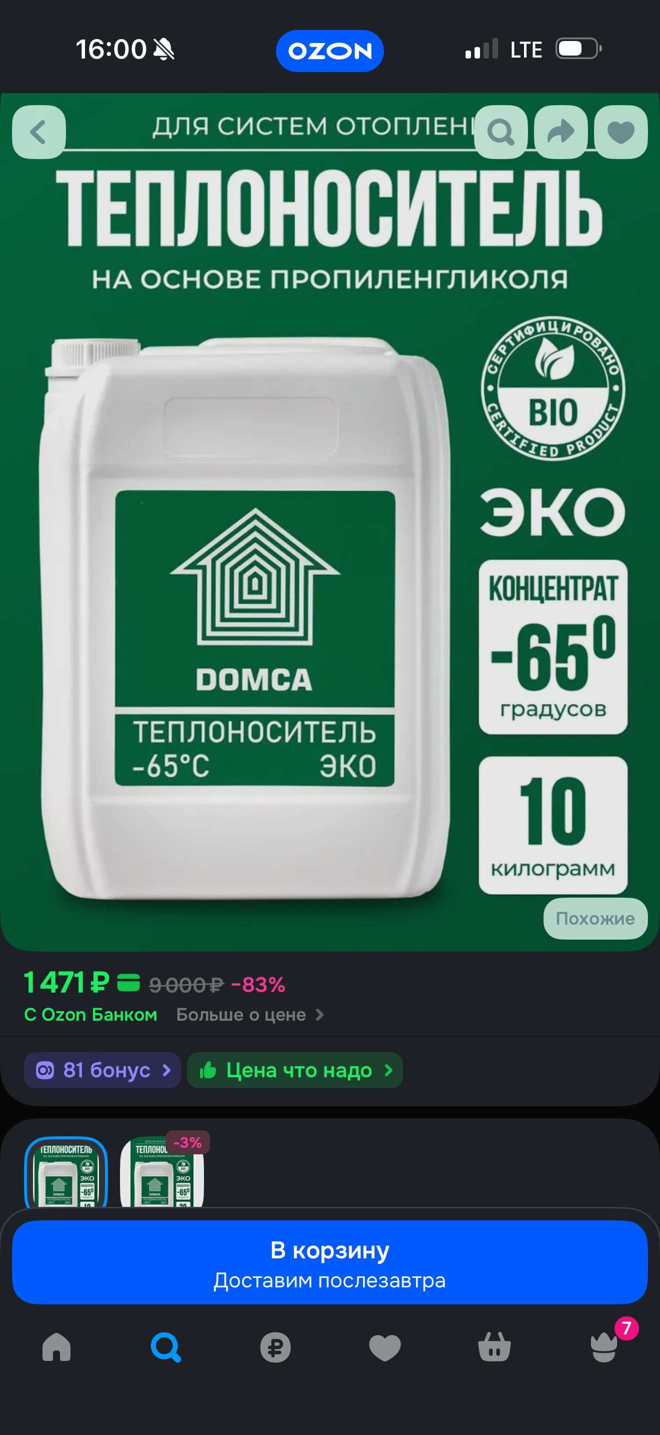

Gottlieb вы пробовали читать ВСЮ карточку товара? :bandhead: там на выбор любой объём от 1 до 20 литров у того-же продавца есть любая концентрация от 10 до 99%
оно-же продаётся и в леруа и во всех инструментах и прочих хоз магах...
Мне нужен мир! Желательно целиком.
Мой MORAzilnik https://forums.overclockers.ru/viewtopic.php?f=118&t=621777&p=16776668#p16776668
Предупреждение
Регистрация: 24.02.2026
Такой пойдет? :beer:
IMG_1085.png [ 1.22 МБ | Просмотров: 2566 ]

Gottlieb этот зелёный... +- тот же термагент :haha:

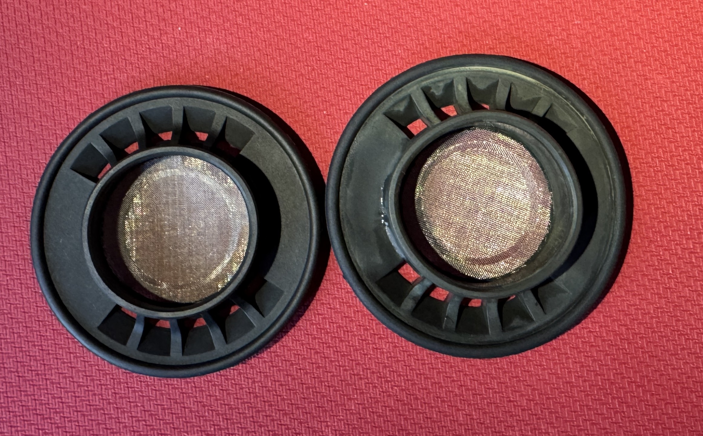

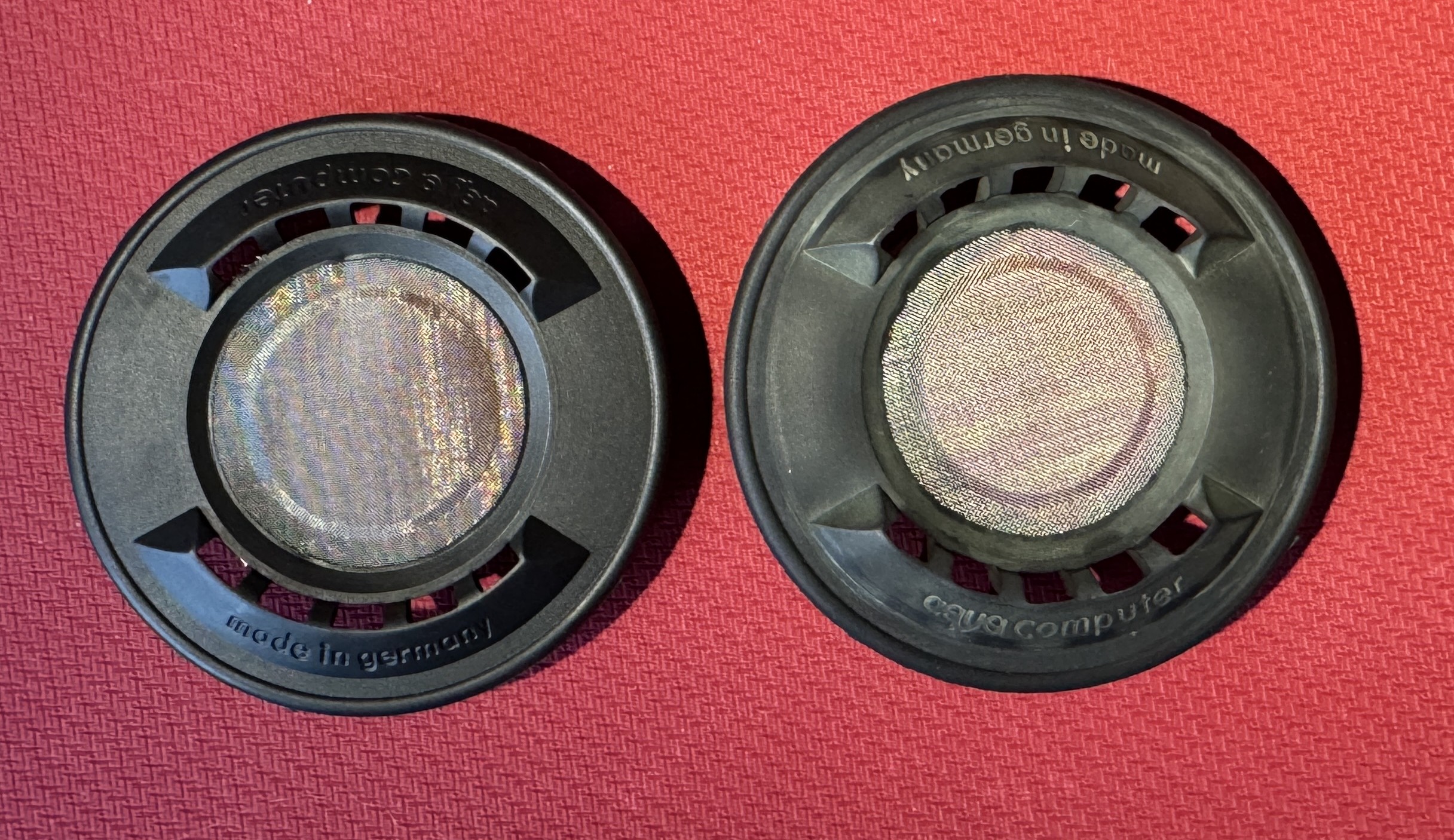

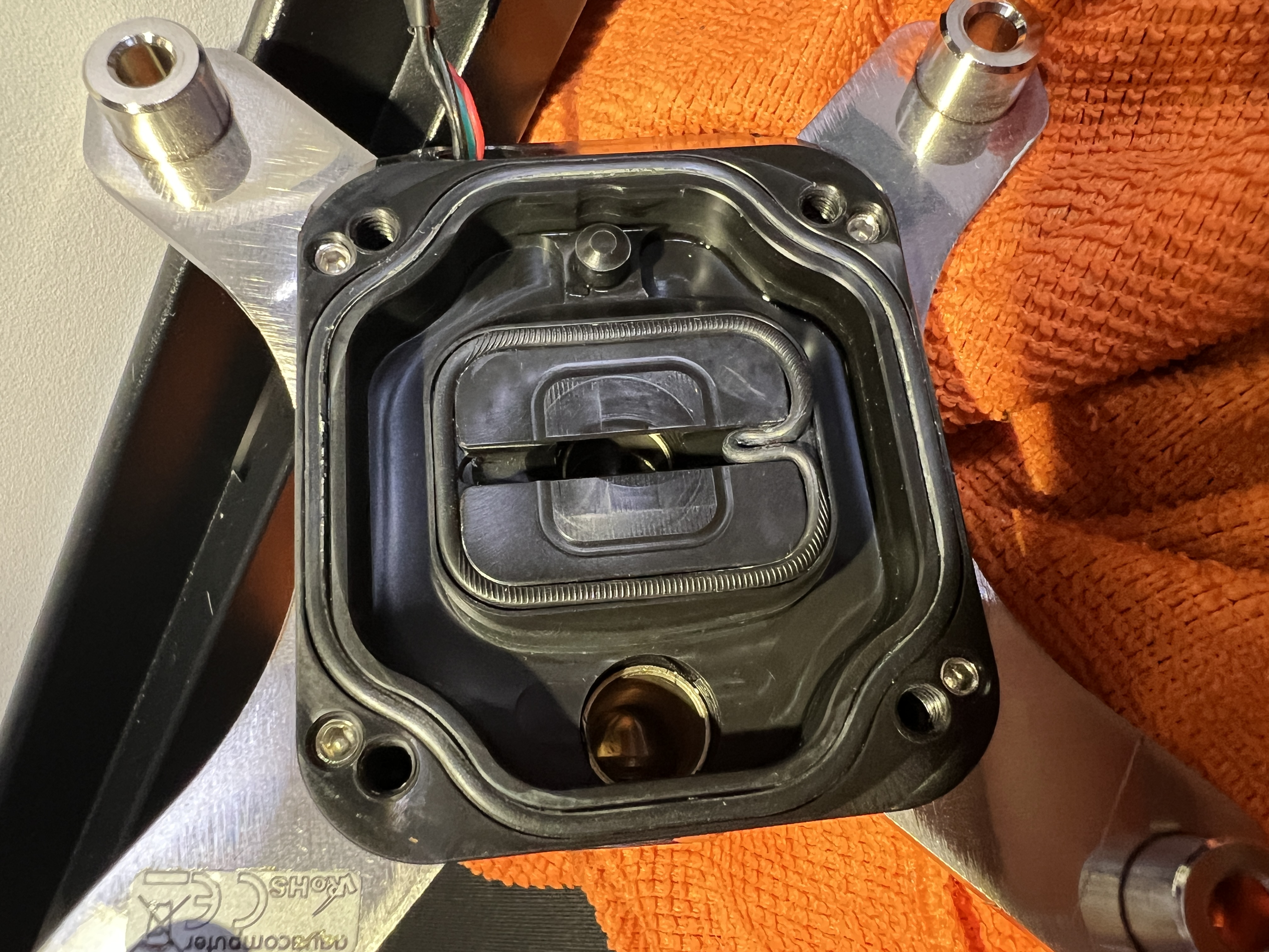

Народ подскажите из-за чего в контуре может раздувать резиновые уплотнители?
У меня контур на AquaComputer почти весь, ему около 4х лет, жидкость последние разы использовал AquaComputer DP Ultra прозрачная.
Первые два года использовал просто дистилят, потом пробовал какую то жидкость для СВО но со всеми были проблемы, что клапан на Leakshield примерно через год выходил из строя, потом стал использовать жидкость от Aqua и проблемы с клапаном ушли.
Жидкость раньше менял ~раз в год, последний раз поменял через 1,5года.
Заметил что в колбе откуда то появилось пятно похожее на каплю масло, плавало на поверхности, и при обслуживании контура заметил что уплотнительная резинка внутри водоблока сильно растянулась и стала сильно больше по размеру, когда снял резервуар то заметил что и резиновый фильтр с сеткой сильно увеличился в размерах.
На фото видно на сколько резинка водоблока увеличилась и фильтр рядом с новым.
Подскажите откуда могло взяться пятно похожее на масло и с чем связано увеличение размеров резинок?
Комментарий к файлу: слева новый фильтр, справа мой
IMG_8123.JPG [ 809.44 КБ | Просмотров: 1390 ]
IMG_8122.JPG [ 926.41 КБ | Просмотров: 1390 ]
Комментарий к файлу: внутренняя резинка видно как сильно увеличилась
IMG_1365.JPG [ 2.18 МБ | Просмотров: 1390 ]
этиленгликоль, есессно.
масло это или нет - не понять без анализа. Даже не думать об этом, силикон от прокладов или смазки фитингов, неважно, что это было.
iVasiliy
чтобы резинки дубели и сплющивались после очень длительной эксплуатации в этилен гликоле, я слышал (да и сам видел) но то дело не в жиже а в самой резине и куче пересборок и циклов нагрева/охлаждения
а вот чтобы разбухало... впервые такое вижу в контурах,
так себя не масло бензо стойкая резина ведёт в бензине/нефрасе/иных растворителях
а вот откуда оно у вас в контуре - эт к вам вопрос, ну или к тем кто с вами проживает... м.б. кто хотел гадость сделать или "пошутить" в пользу такого говорит невесть откуда взявшееся масляное пятно...
если что кучу времени использовал аквовскую жижу НЕ МЕНЯЯ а до того и дистилят и разные иные жижи и проблем такого рода (как и любых иных кроме сплющенных за 5+ лет резинок) не было.
Регистрация: 24.03.2006
Откуда: Moscow
Фото: 266
конечно. аква положила просто говеную резинку, вот и все...
Регистрация: 03.06.2020
Откуда: Smolensk
Выглядит как силикон/EPDM после воздействия на него какого-то нефраса/масла, но в рамках контура хз откуда он там взялся бы. Если бы они были сделаны из NBR, то можно было бы сгрешить на него и реакцию на гликоль, но опять же вряд-ли, насколько я помню эти резинки в резервуаре именно силикон, а в ватере должны быть EPDM. Так что если (как упомянули выше) никто не налил туда какой-нибудь калоши/масла и схожих продуктов... то вариантов нет.
Ну, в контуре обычно и используется таковая, т.е. EPDM, который отлично заходит под воду-гликоли и имеет лучшую остаточную деформацию и прочие хар-ки, но плохо ведет себя в нефрасе, маслах и т.д. Под бензостойкой обычно имеют ввиду NBR, который в условиях контура (ввиду малой концентрации и площади соприкосновения резинки с жижей) использовать можно, но он не особо дружит с гликолями и при большой концентрации и площади так же теряет свои свойства и набухает.
Но в целом конечно вряд-ли материал играет роль, тут что-то еще. Я для интереса держу уже пол года на батарее банку с разведенным 2:1 термагентом мульти, в ней EPDM/NBR/FKM (viton) резинки, медные пластины, никелированные фитинги, нержавейка и т.д., пока что все в первозданном состоянии, ничего не набухло.
