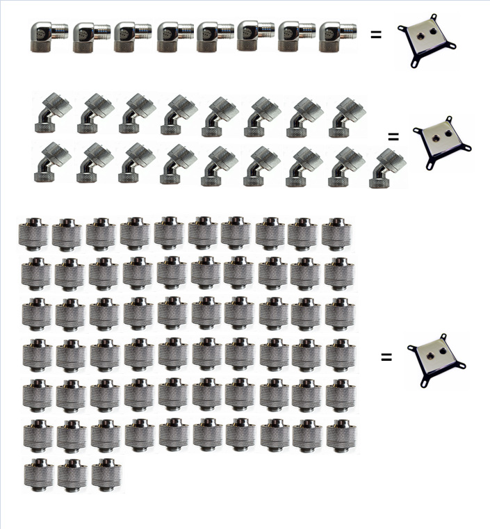

А вот с геометрией - как избежать издержек?
Лучше сделать более длинный контур, но с меньшим количеством "прямых" углов?
Ведь в билдах полно четких прямых углов.
И есть ли какая-то прикидочная оценка - вот насколько ухудшает поток один прямой(или острый) угол?
В целом какие есть общие рекомендации по геометри?
Тут гуляет картинка без описания условий, дающая лишь примерное представление о влиянии на ГДС.
Прикидочная оценка...
12854092.jpg [ 165.12 КБ | Просмотров: 459 ]
Да как удобно/угодно так и делайте... И не забываем у Нас ДВА отличных насоса давят контур паровозиком... ;)
То что надо, спасибо.
