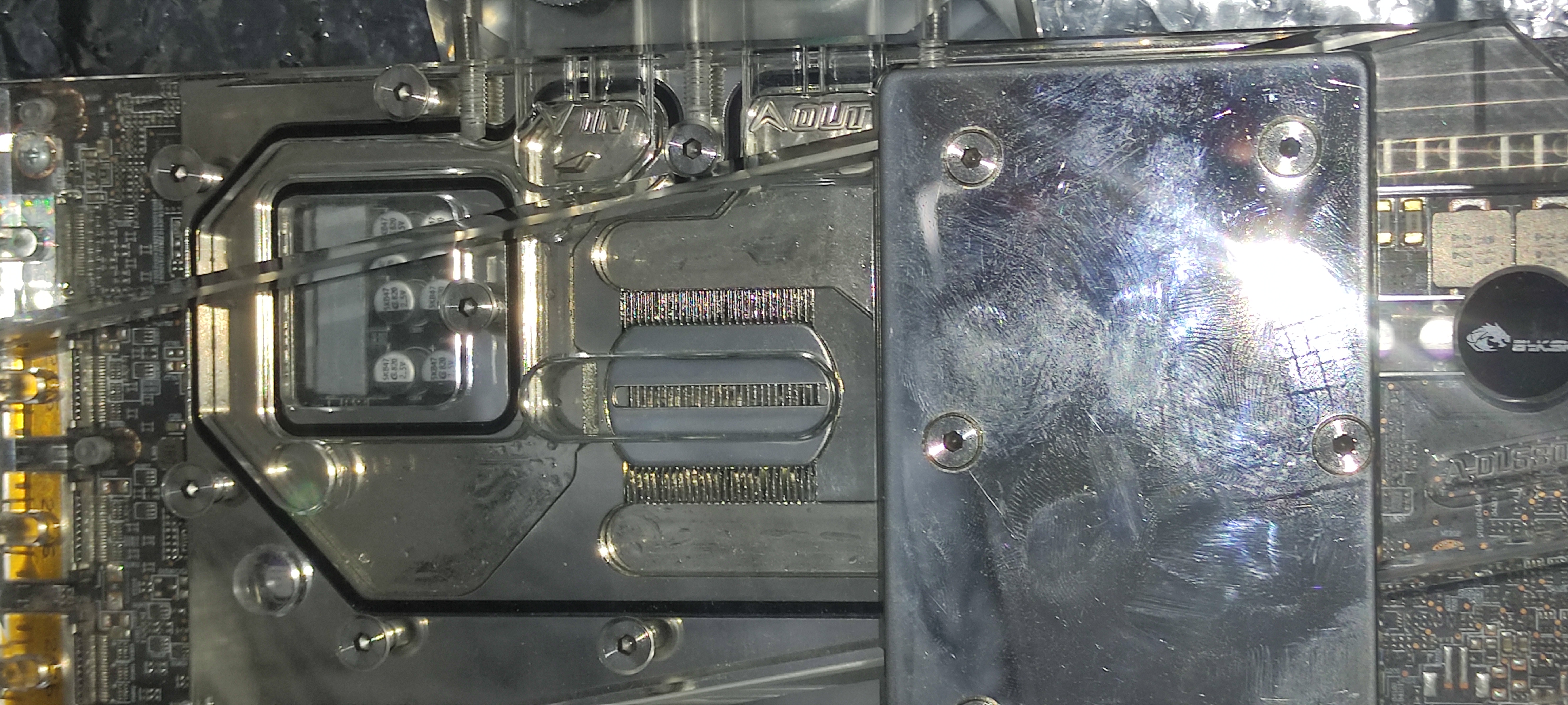

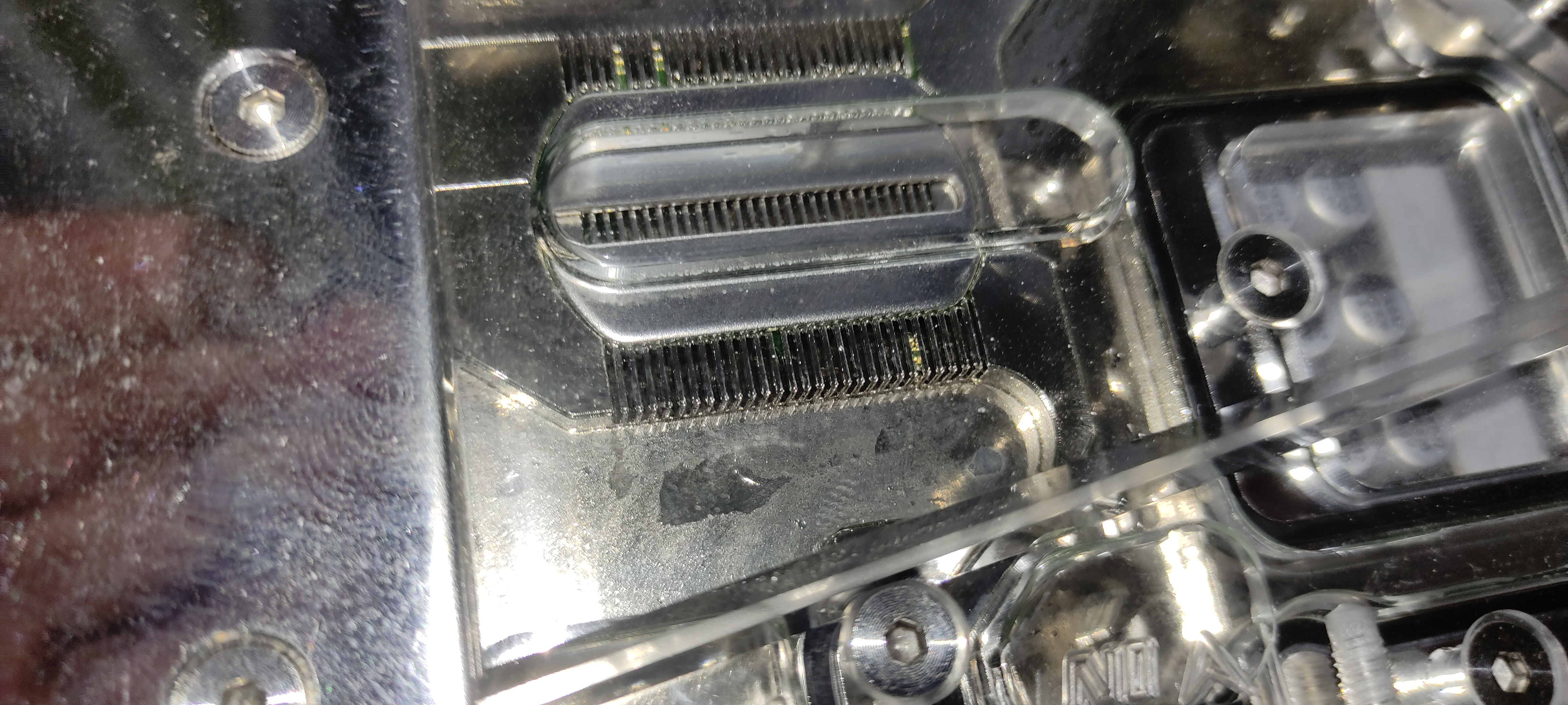

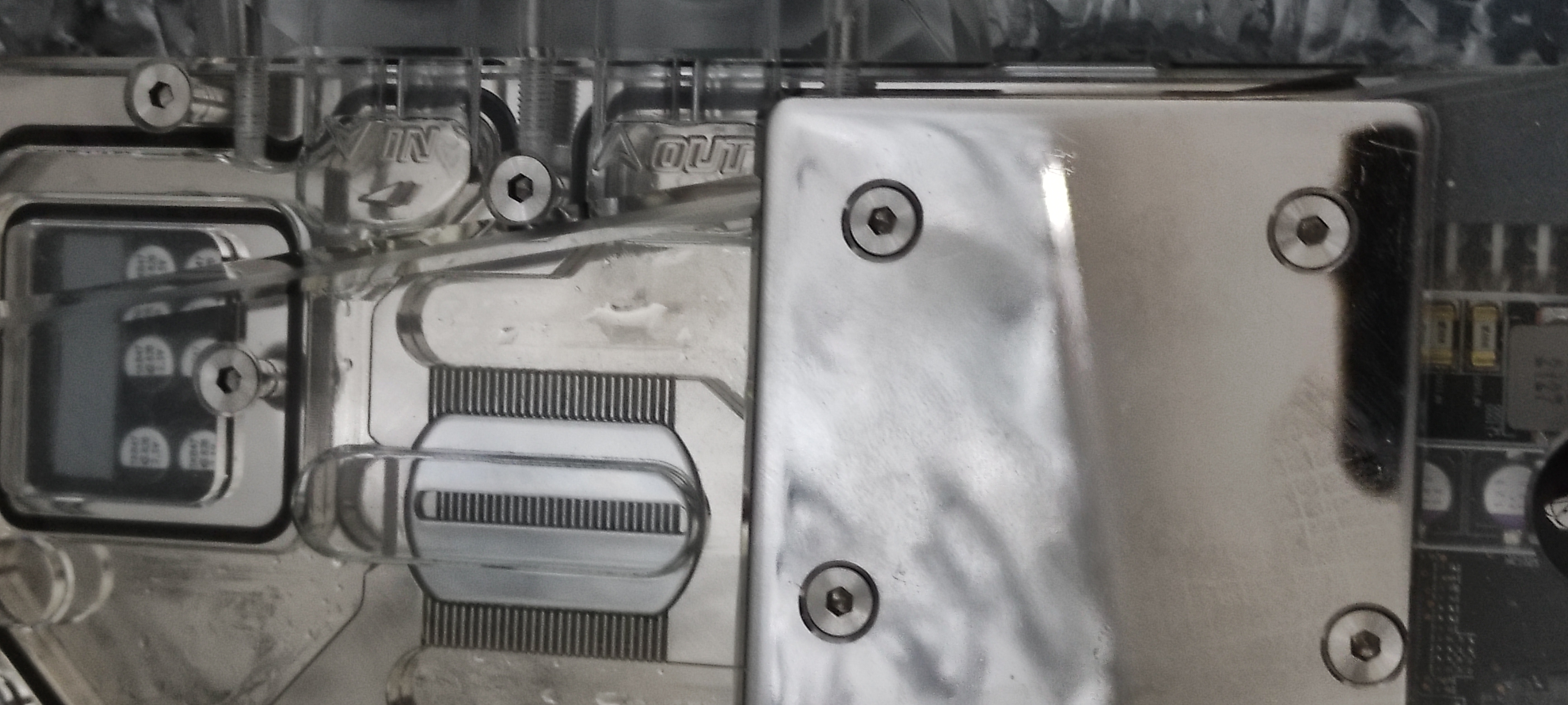

Отмечусь-ка - полтора года на термагенте(залил в ноябре 24-го года) и "всё блястит как у кота бубенцы"!!! Не знаю, что там некоторые блогеры делали, но вот фото водоблока видяхи - даже "налёта" не видно!!! Сама жижа прозрачная, без какого-либо "постороннего" запаха.
водоблок
IMG_20260618_082207.jpg [ 2.56 МБ | Просмотров: 4354 ]
IMG_20260618_082150.jpg [ 3.46 МБ | Просмотров: 4354 ]
IMG_20260618_082138.jpg [ 3.62 МБ | Просмотров: 4354 ]
Полез ибо решил видяху сменить. И не зря - начала подтекать "угол" ЕКшный... Вот инетересно - они так специально сделаны, чтоб через полтора-два года потечь?
у меня новые 45* текли, как только увидел сразу убрал их все из контура, так и валяются.
какой использовали, фильтрация проводилась перед заправкой?
"для долива"(желтый), развёл литр термагента на три дистилята. С фильтрацией обязательно(конус для краски, 120 микрон)
