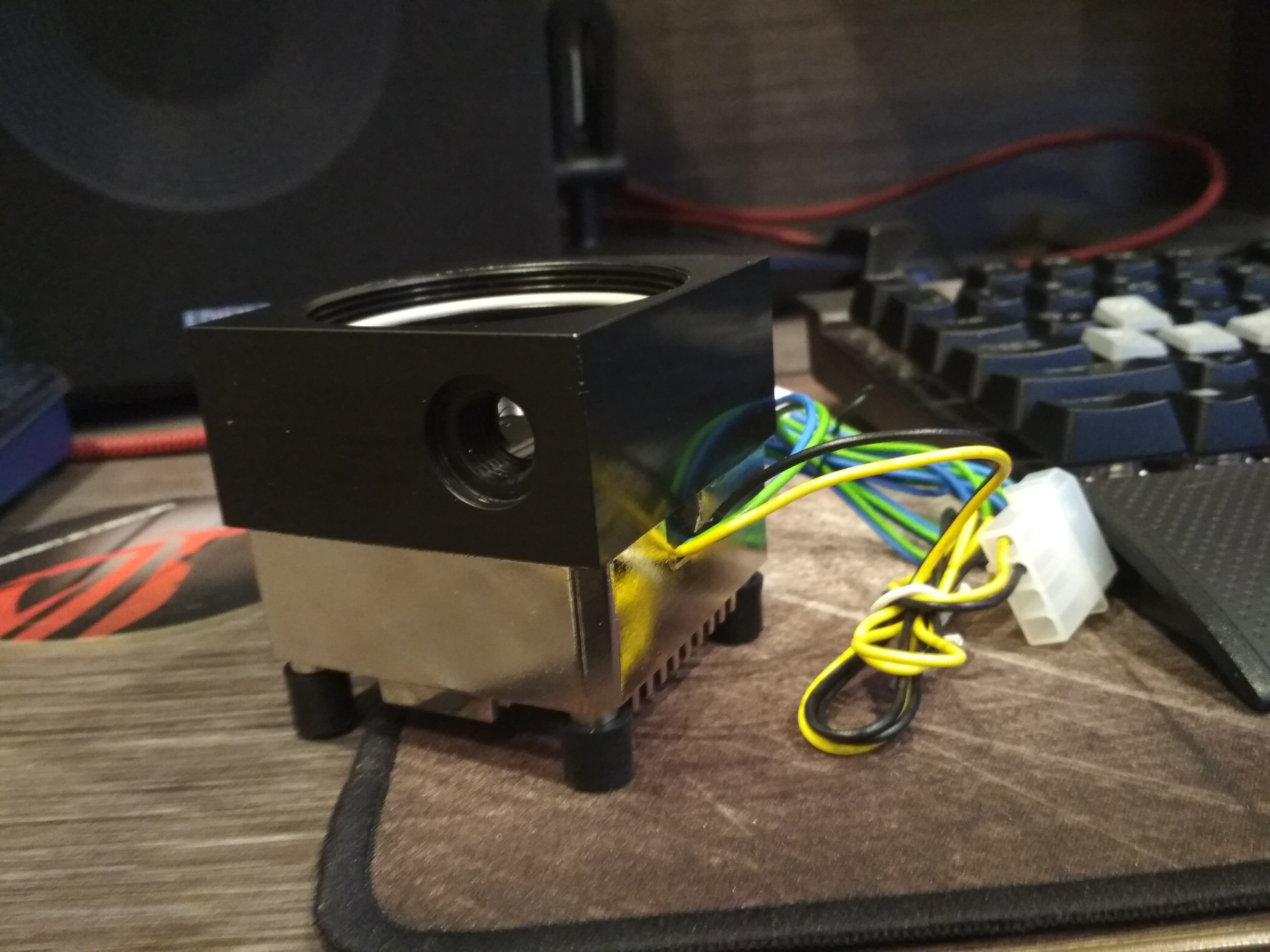

Reveal809 писал(а):
из под топа жижа чуток пробивалась, на стыке
короче сам не дотянул заглушку, жижа просачивалась и по проводам в схемотехнику попала. Зря только ЕК сморщил (а может и не зря).
В любом случае новую поставлю (уже на почте), а старую отошлю. Может её как попортить грамотно нужно, чтобы не догодались что я сам виноват :)

atlonn писал(а):
снижает общий фон Надёжности этих агрегатов...
Получил новую EK-XRES 140, был очень удивлен хромированным топом. + провели работу над ошибками, убрали провода со стороны фитинга - на другую сторону.
IMG_20171006_182050.jpg [ 1.61 МБ | Просмотров: 1079 ]
Отпишу им, чтобы еще фитинги пластмассовые с резьбой в два оборота убрали из своего комплекта, т.к. из под них сочится, как бы ты их не протягивал.
Посмотрим сколько новое чудо проживет, собрал уже, PWM робит, кач 180 литров в час (два рада, фул, моноблок )
