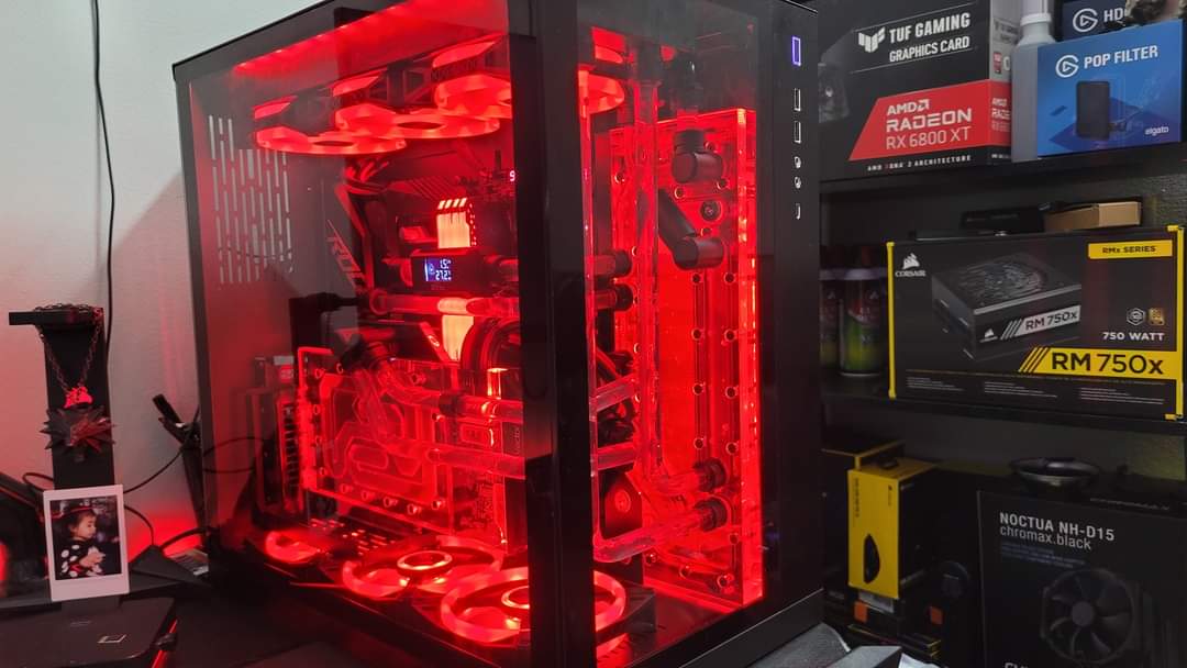

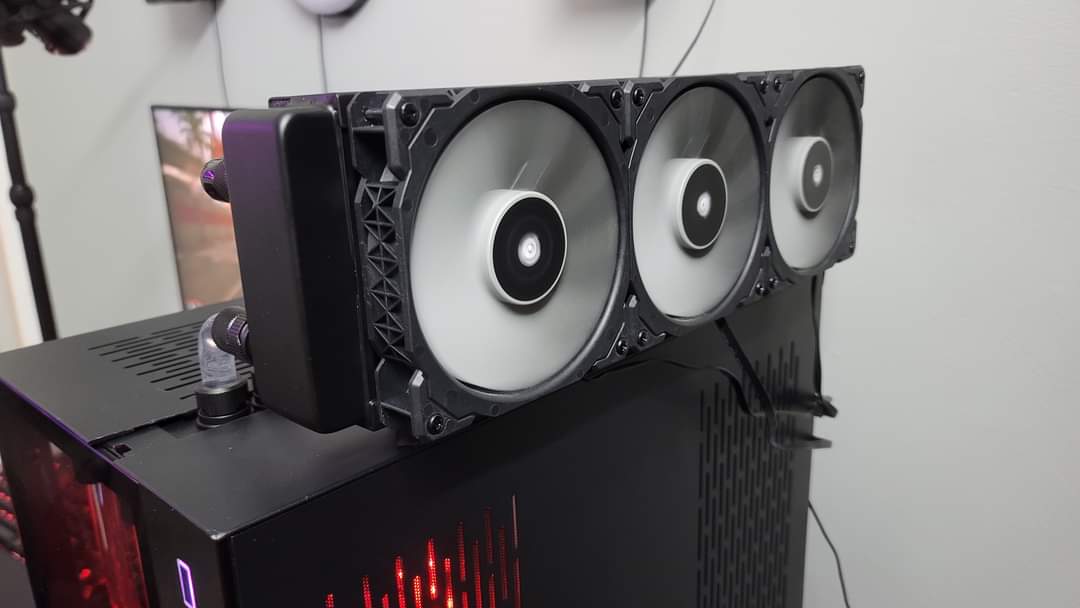

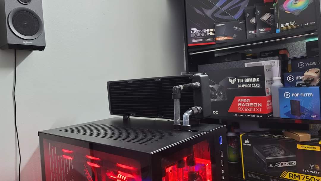

Сегодня видел пк Красного на "максималках", идея живёт!
FB_IMG_1633094475399.jpg [ 63.41 КБ | Просмотров: 1232 ]
FB_IMG_1633094477816.jpg [ 54.79 КБ | Просмотров: 1232 ]
FB_IMG_1633094484589.jpg [ 35.67 КБ | Просмотров: 1232 ]

Urez писал(а):
идея живёт!
Было бы у него, как у меня, только три вентилятора на весь комп, тогда ладно, я бы согласился.
А у него их, как у дурака фантиков. Зачем???
