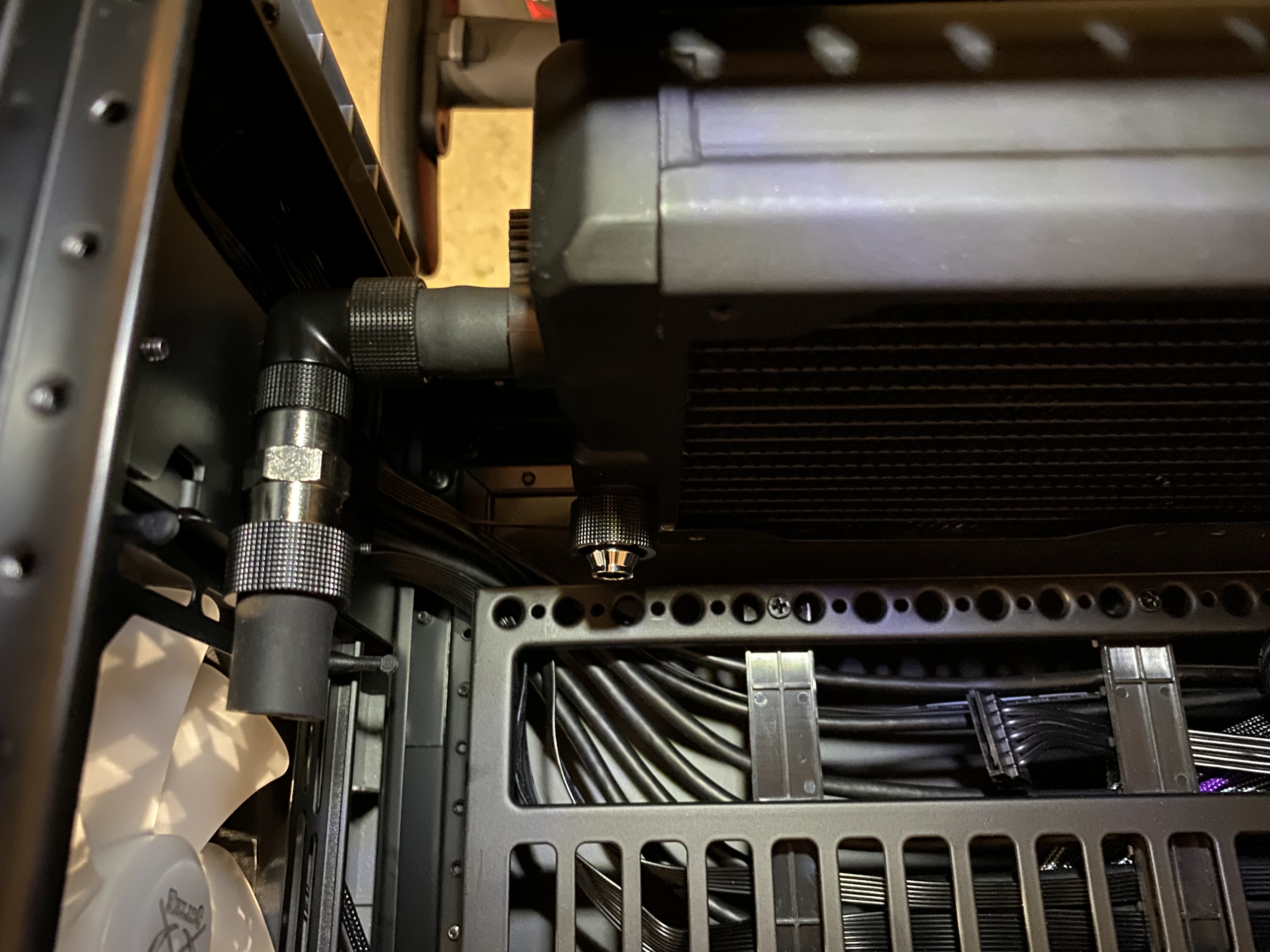

Я из за этого заморочился, вместо того чтобы на сток рамку ставить, сделал свой крепеж под радиатор на морде. П.с. Кому интересно, hardware labs 420 с авито с заводским штуцером встал спокойно в корпус cooler master c700m.
