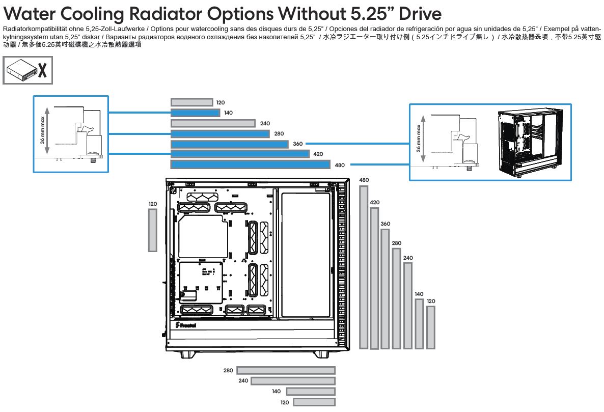

Здравствуйте. Собираюсь менять радиаторы в связи со сменой корпуса.
Посоветуйте, пожалуйста, что лучше взять:
1. Alphacool NexXxoS ST30 V.2 420 мм
2. Corsair Hydro X Series XR5 420 мм
3. EK-CoolStream SE 420
Под 140-мм вентили. В приоритете тишина.
И ещё вопрос - есть ли разница, в какой вертикальной ориентации устанавливать радиатор - портами вверх или портами вниз?
Спасибо
Asus ROG Strix Z790-F, i7-14700K, ADATA XPG Lancer RGB (2х16 Гб), Gigabyte RTX 4080 Eagle OC, БП Montech TITAN GOLD 850

Купить тощий радиатор - принципиальное решение?
Если нет, то минимум, на что я бы мсотрел - это 45, а в идеале под 140 мм нужно максимально толстый рад, 60 мм, чтобы дохлые на давление 140 мм продули его нормально на приемлемых оборотах/шуме.
Найти сложнее, но зато все по-серьезному.

CHiCHo, принципиально или нет - сложно сказать. Судя по мануалу к корпусу, влезет не более 36 мм.
define7xl 1.JPG [ 121.16 КБ | Просмотров: 339 ]
Радиатора будет 2 шт. Сверху и спереди. У меня есть 60 мм на три секции 120-мм вентиляторов, но подозреваю, что его некуда впихнуть. По-хорошему надо попробовать собрать в новом корпусе, но комп нужен каждый день, поэтому хотелось бы все купить и только потом все переставить из старого корпуса в новый. Ибо в случае если что-то не влезет/не подойдет, не заниматься перетаскиванием железа туда-сюда. Возможно, подойдет и 45 мм, но хотелось бы знать точно.
Товар посмотреть не могу, пишет страница не найдена.

Спереди любой влезет, как я понял. Вот туда 360х60. Сверху можно и 30ку, хоть 420, хоть 480, в подддержку 360му на 120ках.
Если так, то я бы сначала определился с новым корпусом, потом для него строил схему СВО, а потом закупался железом.
